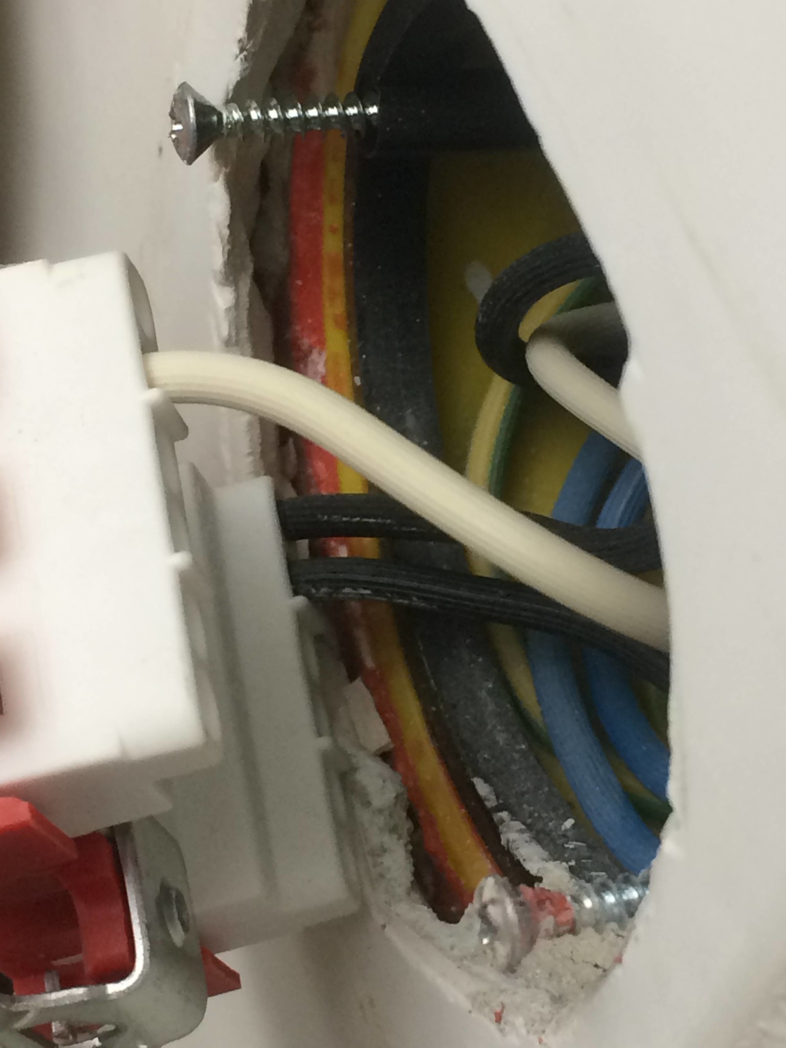

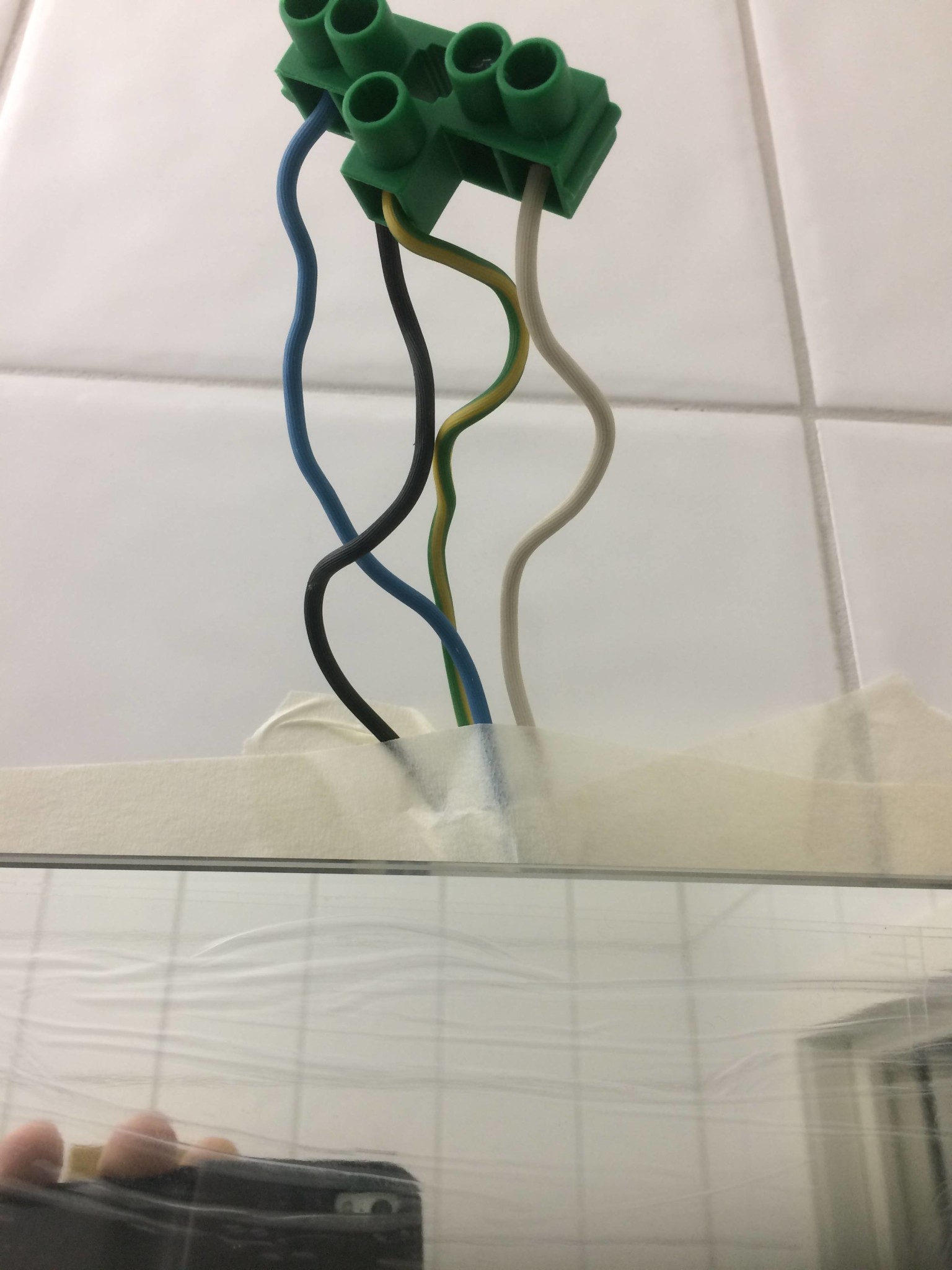

Har en spegel som är uppsatt i badrummet, denna spegel har ledbelysning. Jag vill koppla den till elen men problemet är att, från väggen sticker ut fyra trådar. En svart, en vit en blå (förmodligen nollan) och gulgrön (jord)
Har öppnat strömbrytaren (som tänder och släcker spegel lampan i badrummet ) och kollat och där är kopplat två svarta trådar i det ena polen och en vit i det andra. Min fråga är, hur ska jag gå till väga.
Ska säga att där satt upp förut en spegelskåp med en stick kontakt.
Är det nån som kan detta och ge en god råd?
  • Elektriska trådar i olika färger sticker ut från en vägg med kakel ovanför en badrumsspegel.
  • Elektriska trådar i vägg med en svart, vit, blå och gulgrön tråd framträdande.
Mitt råd är att inte pilla med el i ett våtrum utan kunskaper :sweat:
Inte ovanligt att det finns både fast och bruten fas vid ett badrumsskåp.
Möjligtvis är vit ledare fas som manövreras via strömbrytaren.
Har du inget du kan mäta med?
Leif i Skåne
Men vad gör den plinten där? sitter det en kopplingsdosa på väggen?
Den satt i en kopplingsdosa som därifrån gick till stickkontakten. Jag har den där för att ¨parkera¨ trådarna.
