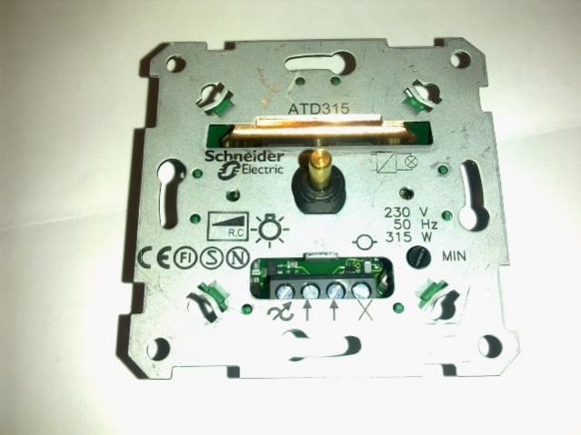

Jag ska koppla in en ELJO dimmer och är lite rådvillig vilka trådar skall var.
Jag har 2 bruna trådar 2 gulgröna, 2, blåa samt en vit tråd att tillgå. Nu behöver jag lite hjälp var de ska i dosan (se bild) för att få dimmern att fungera. Är lite novis så en basic förklaring hade varit uppskattad

Lite mer info hade inte varit helt fel men OM det är så här:
1 brun, 1 blå & 1 gröngul i ett rör så bör det vara matningen alt. vidarematning till t.ex ett VU
1 brun, 1 blå & 1 gröngul och den vita i ett annat rör så bör den vita vara tändtråd.
Då ska blå kopplas ihop med blå och gröngul ihop med gröngul.
De 2 bruna kopplas in på SAMMA utav plintarna med pil in (någon utav dom 2 i mitten)
Den vita kopplas på plinten med en pil & sinusvåg (längst till vänster)
men det är inte 100% säkert att det är så, svårt att svara på utan att veta exakt vart rören går så återkom gärna med det innan du provar

Förmodligen så är det så här:
De två blå ska kopplas ihop med en lämplig toppklämma.
De två gul/gröna ska kopplas ihop med en lämplig toppklämma.
De två bruna ska kopplas ihop med en lämplig toppklämma och sedan ska en till liten kabelsnutt på ca 10 cm läggas ihop med de två bruna och sedan kopplas in på en av pilarna. (Plintarna är för små för att rymma fler än 1 tråd).
Den vita ska in på pil med en våg igenom. D.v.s. utgången för tändtråden.
Tilläggas ska också att det är ett behörighetskrävande jobb och att du egentligen inte får göra det själv.

Nej, man får in två 1,5kvmm FK men det kan vara lite bråkigt men i gengäld slipper man en toppklämma till bakom dimmern. d^_^bPatrik_Hed skrev:Förmodligen så är det så här:
//Patrik

Vad menar X plinten i den här dimmer? . Vad kopplar man på X pinten ?
Mvh
