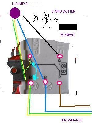

Om man har tex. en takfläkt med belysning (inte allt för ovanligt) som har kopplats in i taket enl. följande: Svart-tändtråd, Blå-nolla och Gul/Grön till metallhöjet, helt enligt konstens alla regler. Allt fungerar utmärkt och bra men min dotter vill vrida lite på spottarna i fläkten för att hon ska få bättre lyse i sin koja. Hon ber sin lillebror att hjälpa henne att hålla i stolen medans hon står på tå och försöker vrida. Lillebror sätter sig bredvid hennes fötter och håller stadigt i hennes ben, samtidigt som han i sin tur tar spjärn med sina fötter emot elementet. Detta lyckas de små liven utföra med bravur och kojan fick massor med lyse när de slog på brytaren.
Nästa dag så får jag för mig att byta en strömbrytare och eftersom jag anser mig ha "sunt förnuft" så byter jag den utan besvär. Dessvärre så funkar det inte direkt och då provar jag ju naturligtvis att skifta på några trådar "hur svårt kan de va". Ja så där nu lyser lampan när jag slår på brytaren. Perfekt, känner mig som en kung.
Efter min omkoppling så har jag nu lyckats koppla den utgånde Gul/Gröna ledaren till ena pilen, vilket resulterar i att 1. takfläkten fungerar lika bra som förut 2.takfläkten saknar skyddsjord 3. metallhöljet blir strömförande med brytaren avslagen.
Efter ett par dagar lessnar min dotter på kojan och river den. Nu vill hon ha mer lyse över skrivbordet istället och ber därför återigen sin lillebror om hjälp. Eftersom min dotter har ärvt mitt sunda förnuft så slår hon naturligtvis av brytaren för att inte lamporna ska vara för varma.
Själv befinner jag mig ute i garaget och bilen för att räkna ut vem som är vem av broms- och gaspedal. Plötsligt så slocknar belysningen i garaget och jag tar min bilficklampa och går in för att se om någon säkring har gått.
När jag kommer in så är det knäpptyst i det annars så livfulla huset, hmmm... Var är barnen ?
Elektroner kan jag inte så mycket om och vatten är jag heller inte så förtjust i men jag Vet att fasen (Brun) ifrån säkringen har gått in i brytaren på P och och ut på ena Pilen vidare i den Gul/Gröna ledaren och ut i metallhöljet på fläkten/lamporna och sedan genom min dotter och hennes lillebror och vidare till elementet (som har en riktig skyddsjord) och tillbaks till elcentralen.
Mina barn hittar jag när jag kommer in i min dotters rum. De sitter uppkrypna i hennes säng och är "bara" mörkrädda. Tack och lov har en elektriker kopplat in en jordfelsbrytare i min central. Känner mig inte som en kung längre.

Jag förstår inte exakt hur du menar att själva fläkten är inkopplad. Lampan har du ritat ut.
Men är inte grundfelet här att fasen blir ansluten till jorden (pil-in till pul-ut, gulgrönt)?
Och detta är en trappkoppling där det verkligen krävs att man vet något om hempuleri? :
Vi har jordfelsbrytare. Det kopplade den förre ägaren in. Bra, eller hur?!
