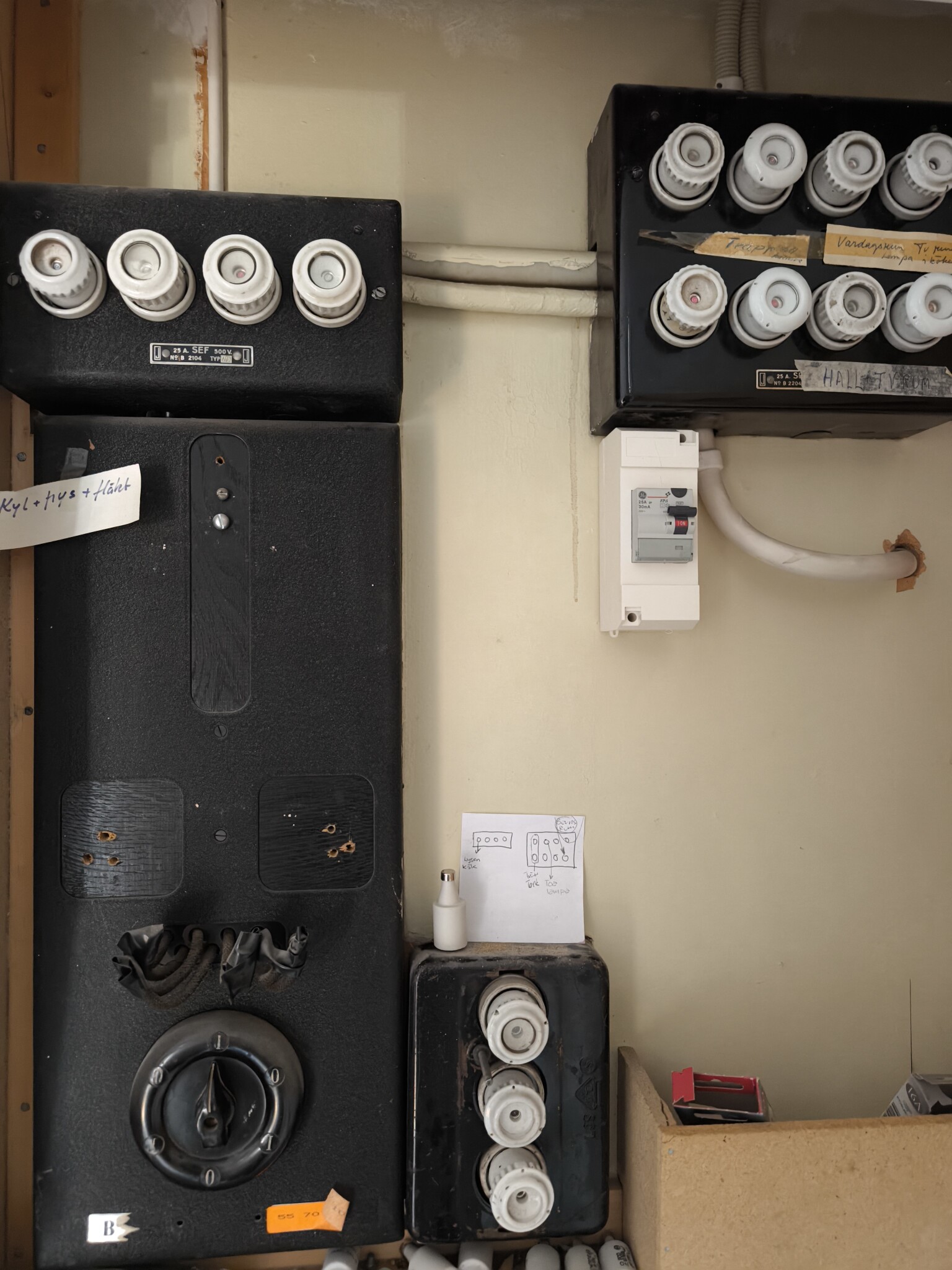

Tack för svaret Kane, inte säker aat det finns i huset (byggt 1910), se bild
  • Gammal elcentral med porslinssäkringar och kablage i ett hus byggt 1910.
Bara för att den förra spsien inte använde N, så betyder inte dte att det inte är framdraget till platsen där spisen finns. Men man bör kontrollera det. Kopplar du in hällen utan N, så blir den med stor sannolikhet förstörd inom någon sekund.

Jåda, har kollat och det finns ingen N i uttagen
