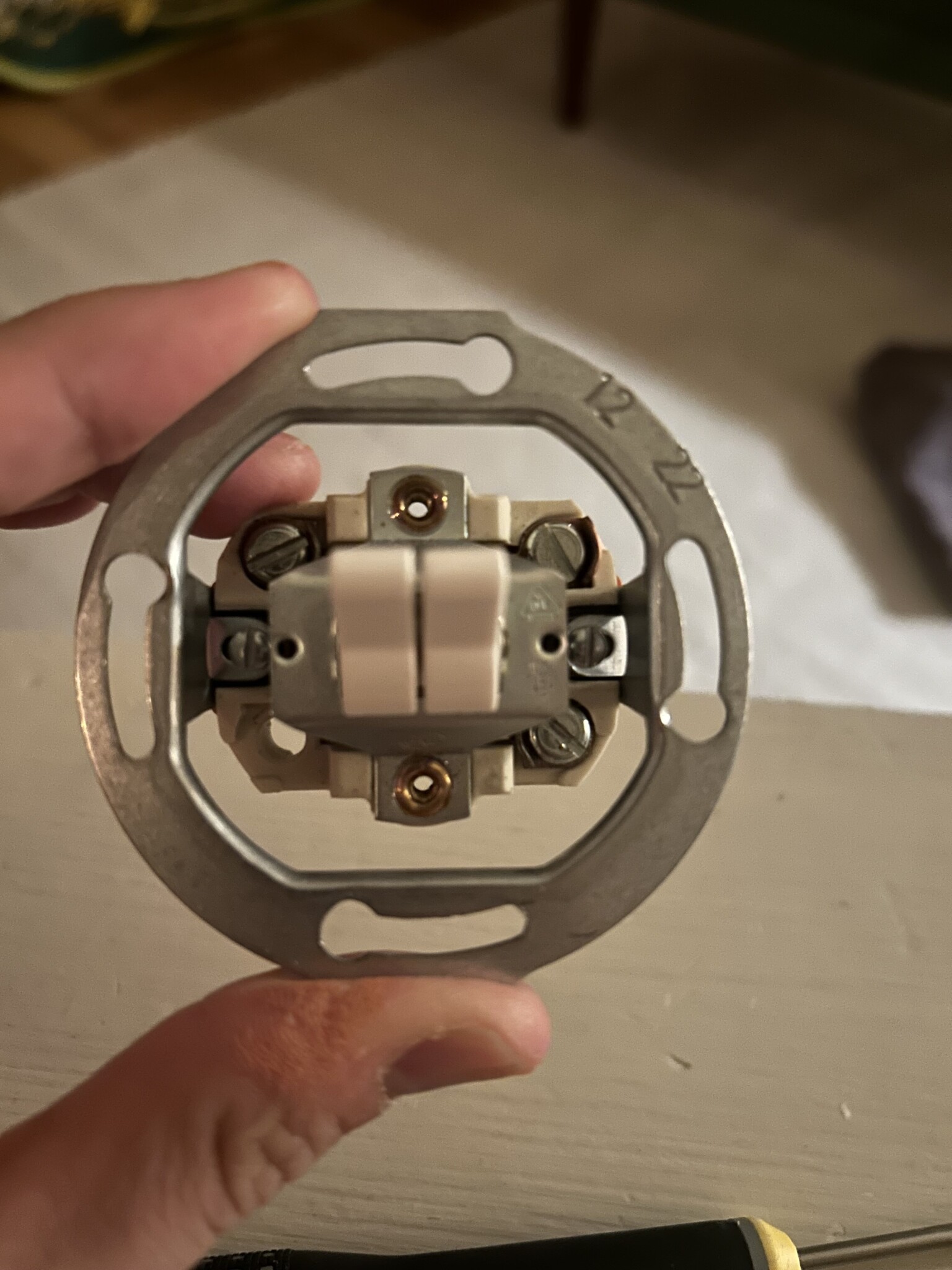

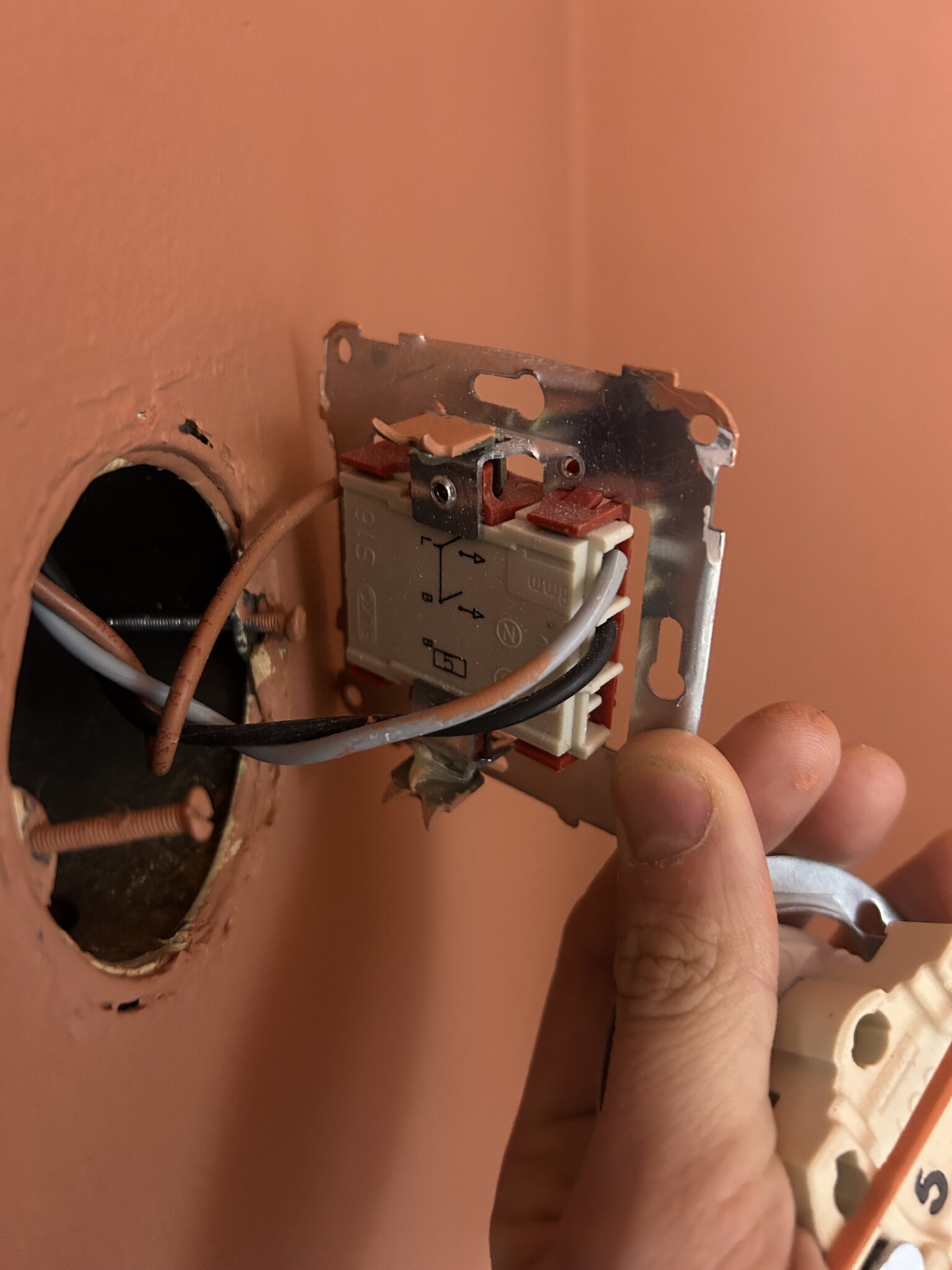

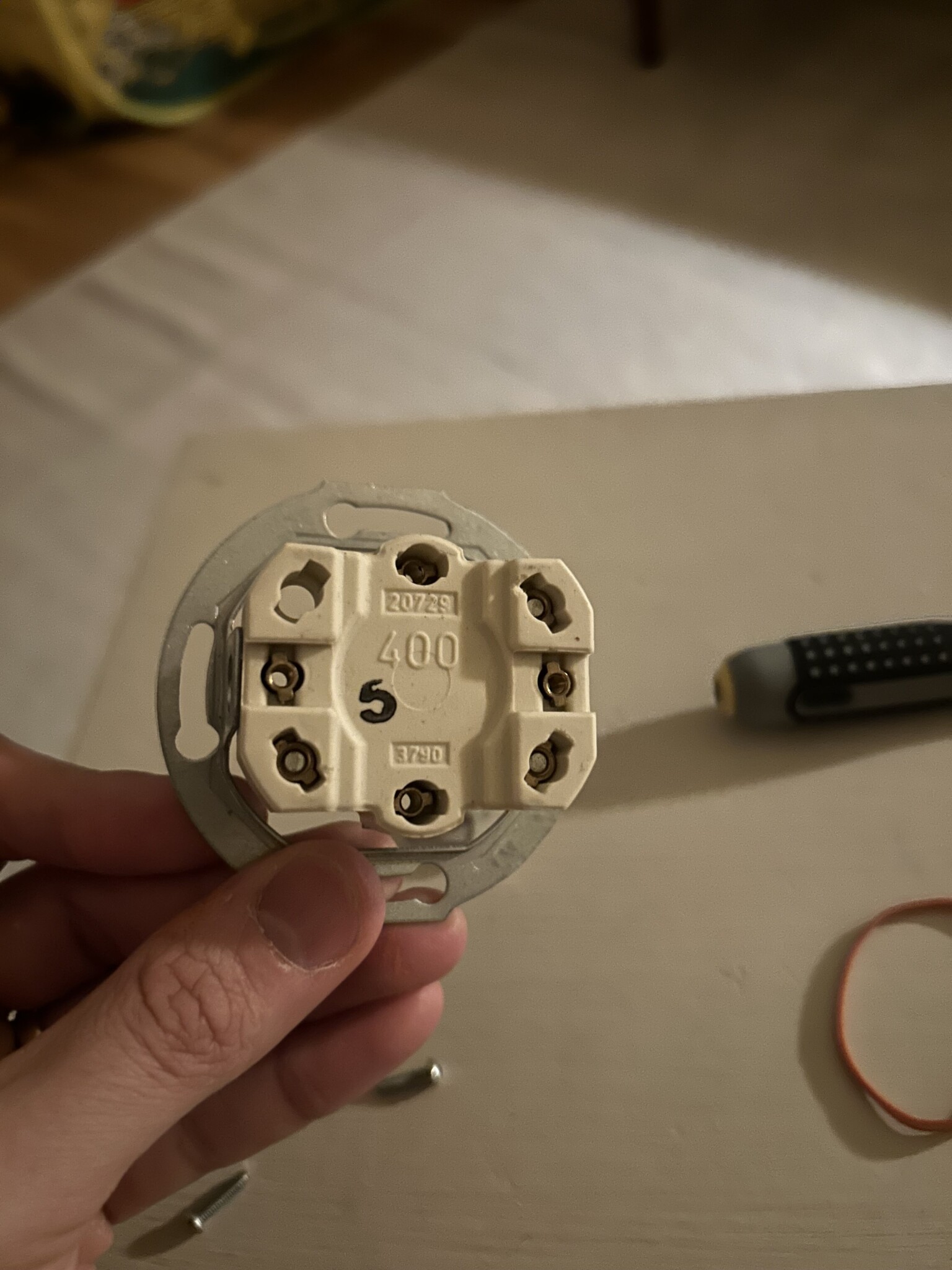

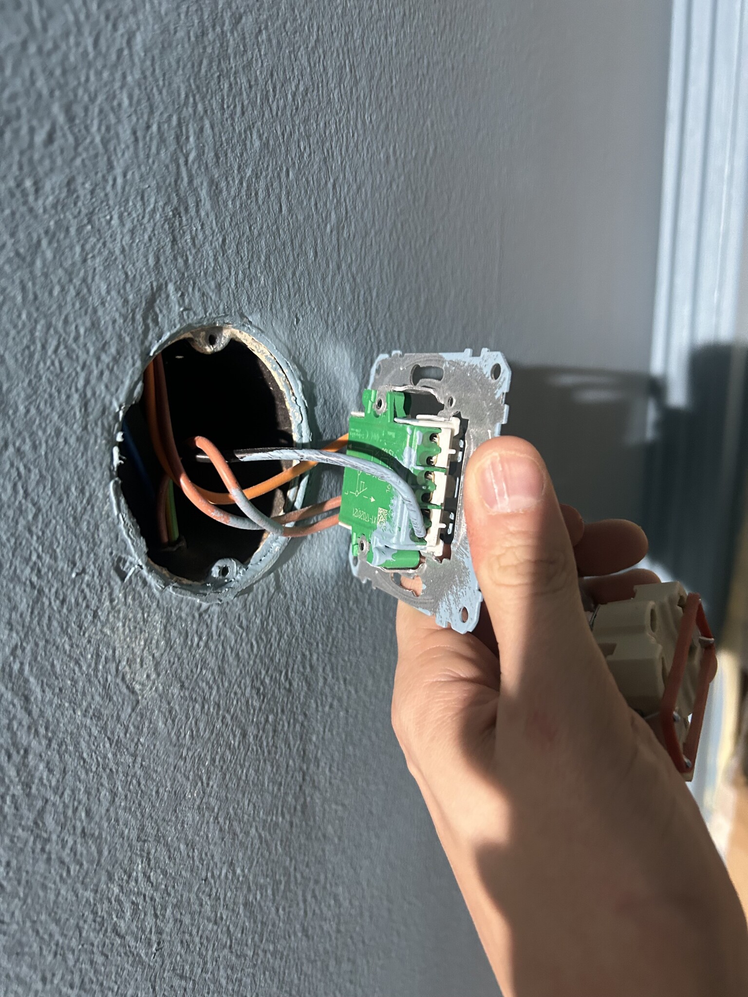

Jag ska koppla om kronströmbrytare från det ni ser i det blåa och röda rummet till den nya kronvipen på de första två bilderna.
Hur ska jag koppla? Kan inte hitta in eller ut på dem.

Skruven kl 4 bör vara ingången (L).
Det kan du bekräfta genom att ohmmäta brytaren med din multimeter eller spänningsprovare.
Det vore logiskt men jag skulle ha gissat på skruven kl 1 baserat på att den har ett kopparfärgat bleck vid sig till skillnad från de andra två.
Oavsett så är ju rätt lösning att göra det du föreslår, nämligen att ohmmäta så man har funktionen klar för sig innan man kopplar något.
