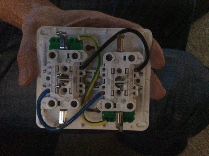

Helt rätt så. Men du har skalat ledarna lite för långt eftersom det syns lite koppar, eller så har du inte tryckt ned dem i botten. ABBs snabbplintar sitter som berget så man får bara en chans...
Välkommen till forumet!
Hur menar du? Om du ska nyinstallera detta så kopplar du fas tillsammans med brun, nolla tillsammans med blå och skyddsjord tillsammans med skyddsjord (gulgrön). Hålen som ligger bredvid varandra är förbundna internt (vilket du ser på de tunna gråa strecken), ledarna som redan är där förbinder de två halvorna av uttaget. Du sticker in dina inkommande ledare i ett hål intill de ledarna som är där.
Vilken ledare som är vad i din befintliga installation måste du ta reda på. Du kan inte lita på några färger.
Nyinstallation av uttag är behörighetskrävande, så du bryter mot lagen när du gör detta. Se till att du använder rätt materiel och gör ett gott jobb om du ska göra det, så att lagligheten aldrig kommer på tal.
