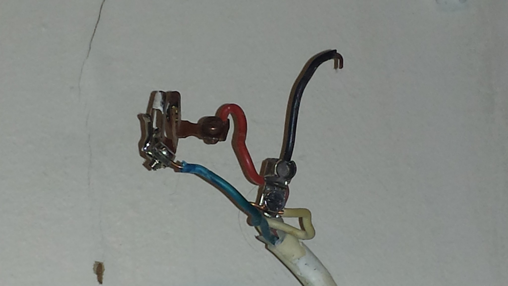

Det korrekta svaret är väl att du inte kopplar den alls eftersom det är behörighetskrävande. Om det har suttit ett uttag där som du har tagit bort får du byta till ett likadant.
Rent praktiskt måste du ta reda på vilken ledare som är vad, det finns inget sätt runt det. Förutsätt absolut inte att röd är skyddsjord, detta måste kontrolleras. Helst kontrolleras det genom att följa ledaren hela vägen till centralen och verifiera alla förbindningspunkter och att den sitter fast i jordskenan. Samma förfarande gäller fasledare/nolla.
Något enklare är att mäta. Först och främst kollar du om det är spänning på överhuvudtaget (hoppas verkligen inte det). Sen isolerar du ledarna med ubåtar, wago eller liknande. Därefter, när du inte har naken koppar längre kan du spänningssätta och mäta mellan ledarna vad som är vad.
Sen finns det också massa andra problem, bl.a. kan den där kabeln vara skadad. Den kan ha matat fast utrustning på ett ställe där du inte får installera uttag. Det kan även finnas andra fallgropar.
Det säkraste är att isolera ledarna med ubåt eller liknande och se till att det inte är spänning på. Sen ringer du elektrikern.

Det beror på hur den är kopplad i andra änden.
Det ser ut som om det har suttit ett uttag i den ände du har fotat, antagligen följande koppling (måste bekräftas genom mätning och tittande i andra änden av kabeln):
Vit = fas, blå = nolla, röd = skyddsjord & svart = lämnas isolerad

Vad vill du göra?
Vill du använda den kabeln du har för att koppla från exvis ett annat uttag till ett nytt?
Eller vill du koppla in ett uttag till den kabel du visar?
Röd är antagligen gammal jord
Blå nolla
Svart och vit är antagligen tändtråd och fas eller fas och fas.
Vad har suttit där innan?
Sen är det väl en bra idé att mäta så du inte har två faser fram till uttaget = 400v
Du behöver mäta upp samtliga ledare för att vara säker så chansa inte!

Är det röd jord kan det vara vit nolla också....
Det kan vara en nolla (valfri färg) och tre tändtrådar också. Så var det kopplat hos mig. Baserat på att det sitter kontaktstycken på tre av ledarna kan man misstänka att det suttit ett envägsuttag där tidigare men det kan lika gärna vara TS som skruvat på något från ett biltemauttag.
Det enda sättet att vara säker är att mäta/följa ledarna. Allt annat är riskabelt och dumt!

Det ser ut som om det är ett gammalt spisuttag som suttit i ändan på kabeln. (Det som sitter i den röda tåten ser ut som jordblecket i ett perilexuttag) Om den är inkopplad så kan det vara tre faser och jord...
Du måste ta reda på vilken funktion resp ledare har genom att följa kabeln hela vägen till centralen och se efter hur det är kopplat där och kontrollmäta. Färgerna kan ha vilken funktion som helst, fanns ingen tvingande standard när den kabeln var ny (däremot verkar det ha funnits gott om elgubbar med egna idéer...). Som någon påpekade så ser en av klämmorna ut som jordklämman i ett perilexuttag.lowalls skrev:
Det finns ingen möjlighet att ge något säkert och bra svar på den beskrivningen som TS har gett. Man måste veta betydligt mer om anläggningen. Det kanske inte går att montera ett vanligt vägguttag överhuvudtaget utan omkopplingar i elcentralen. Det kan saknas nolla. Till en gammal spis var det vanligt med tre faser och skyddsjord.
Skall kabeln användas efter omkoppling blir nog bäst att använda följande färger.
Svart = fas
Blå = nolla
Röd = skyddsjord.
Vit = ingenting.
Man skall alltid vara försiktig med röd ledare eftersom den även kan vara fas ,tändtråd o.s.v
Man måste kolla om det lämpligt med ett uttag på den platsen och säkringen storlek ( över 10 a skall börja fundera rejält på kabelarea m.m.)
Skall det vara jordat eller ojordat.

Hej och tack
Tänkte mäta mellan röd och svart om det är 230v och mellan vit och svart 230v och vit och röd 0volt. Om det är 400 mellan vit och svart är bägge faser och då är blåa nollan eller hur?
Jag kanske bara sätter hattar på ändå 😆 och ringer elarn

Nej, sådana mätningar säger ingenting utan att du vet mer om denna krets. Du vet inte vad som är nolla, skyddsjord eller ev tändtråd eller om någon tråd är något helt annat. Följ Tommib's råd i #2.
