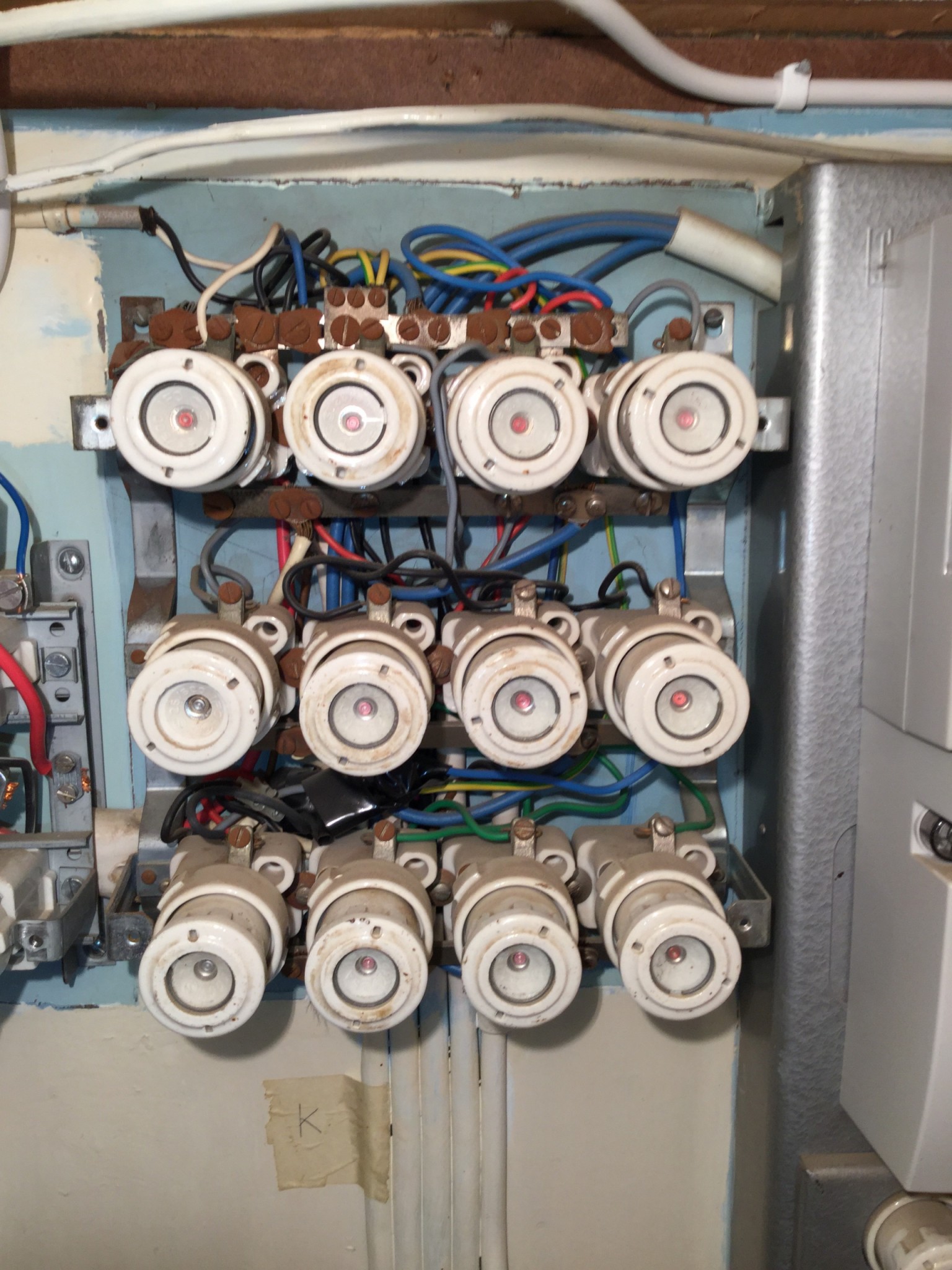

Jag har funderat kring det gamla proppskåpet och sättet att koppla 3-fas. På bilden är den vertikala raden längst till höger samt den tredje raden från höger trefas. Lade märke till att ledningarna sitter i ordningen Grå, Svart och Grön, läst uppifrån och ner.
Finns det regler för vilka färger man kopplar in till specilla faser vid 3-fas? Har läst någonstans om L1, L2 och L3. Det måste väl vara viltigt att varje fas är intakt ända fram till målet, oavsett om det är skarvar, dosor, mm??

På den tiden när den centralen satts upp fanns det inga nationella regler som styrde färgerna.Mogg skrev:Jag har funderat kring det gamla proppskåpet och sättet att koppla 3-fas. På bilden är den vertikala raden längst till höger samt den tredje raden från höger trefas. Lade märke till att ledningarna sitter i ordningen Grå, Svart och Grön, läst uppifrån och ner.
I bästa fall fanns det en standard på orten ifråga som bestämdes av elverket och/eller elfirmorna på orten.
Senare kom nationell standard (L1=svart, L2=brun, L3=vit) som senare ändrades aningens till internationell standard (L1=brun , L2=svart, L3=grå).
Det är alltså helt möjligt och inte helt ovanligt, och samtidigt korrekt att man kan råka på en installation med 3 glada färger först (valfri blandning av svart, vit, blå, röd, grön, gul, grå) som sen i någon dosa byter till svart, brun, vit, och sen gör ytterligare ett byte till de modernaste färgerna.
Vilka färger man har på faserna är på intet sätt avgörande och det varierar lite mellan olika företag/montörer. Tidigare var det oftast svart, brun, vit men nu är det nog vanligare med brun, svart grå/vit. Ännu tidigare kunde det vara vilka färger som helst, i bostäder i alla fall, då det i allmänhet inte har någon betydelse och skulle nått gå åt fel håll ändrar/ändrade man bara fasföljden för just den apparaten. Rätt eller fel är ju en annan fråga
