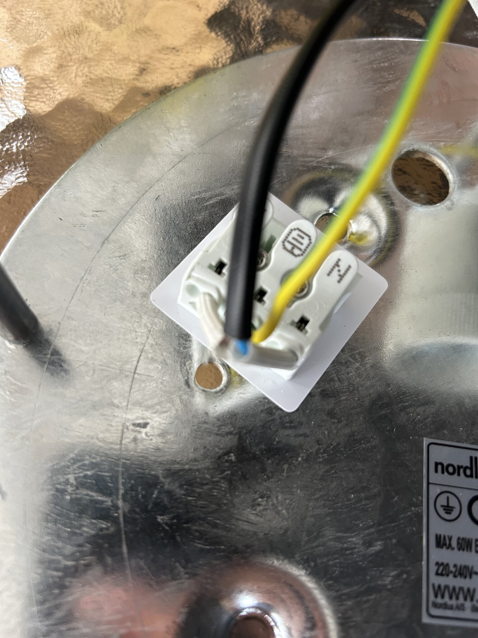

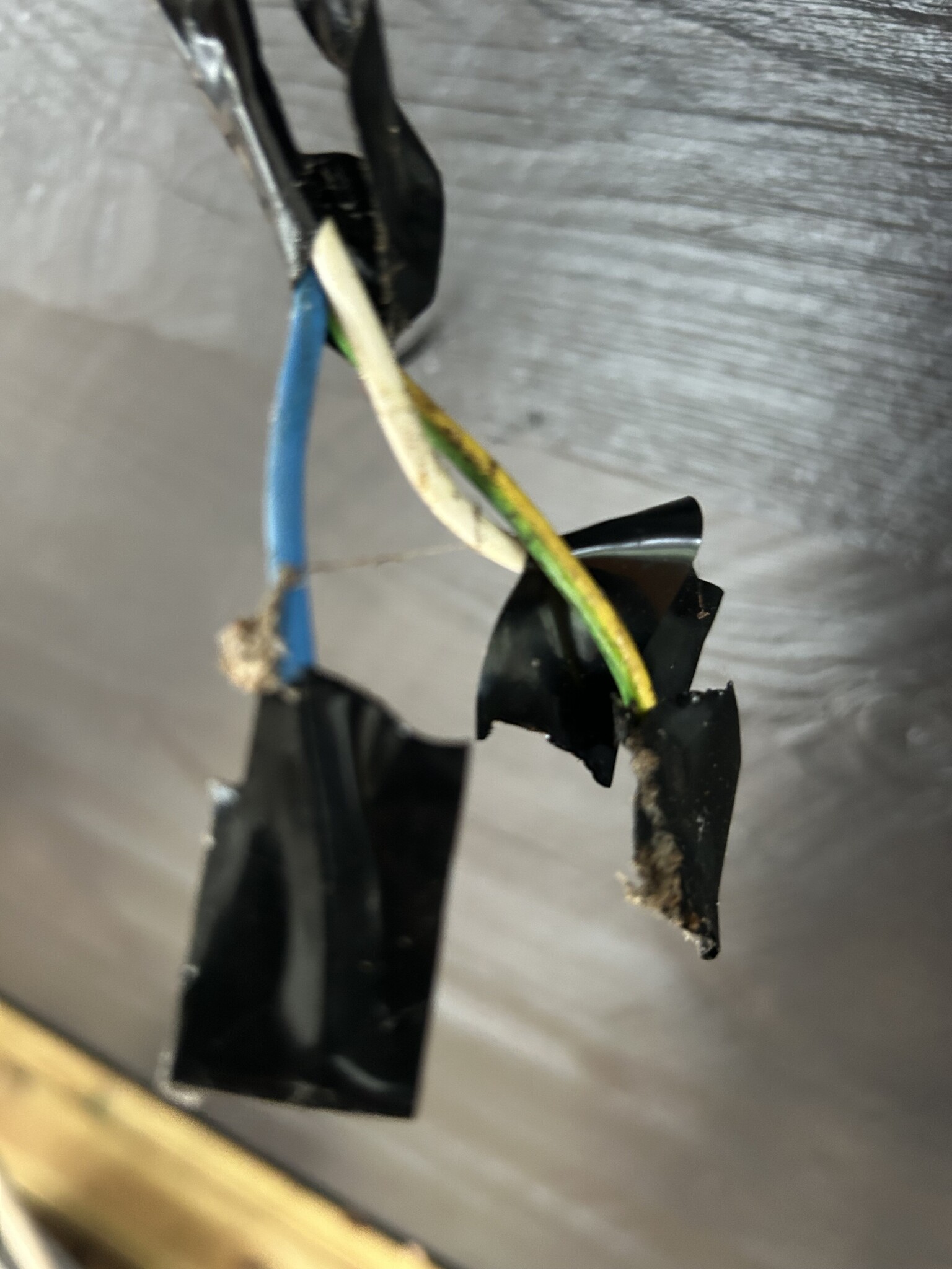

Ska byta ytterlampa där ledningarna från hus är blå, vit och jord. Kan man i regel utgå från att de mappar till blå, brun och jord på lampan? (Bifogar bilder)
Tacksam för tips 😌
  • Anslutning av ytterlampa med blå, svart och gul-grön kablar mot metallisk bakgrund.
  • Elektriska ledningar med blå, vit och gulgrön färg, delvis täckta av svart tejp, mot en bakgrund av trä.

Ja. Och eftersom det är växelström spelar det ingen roll om blå och vit är "felfärgade" från huset.

det viktigaste är att jordkablen hamnar på rätt plats

Så avancerat är det inte. Är gulgrön jord som den bör vara så är det bara att få den rätt.

Ja, det är ett rimligt antagande.
Och satt gul/grön på jord i den gamla armaturen så kan du vara ännu lugnare.
