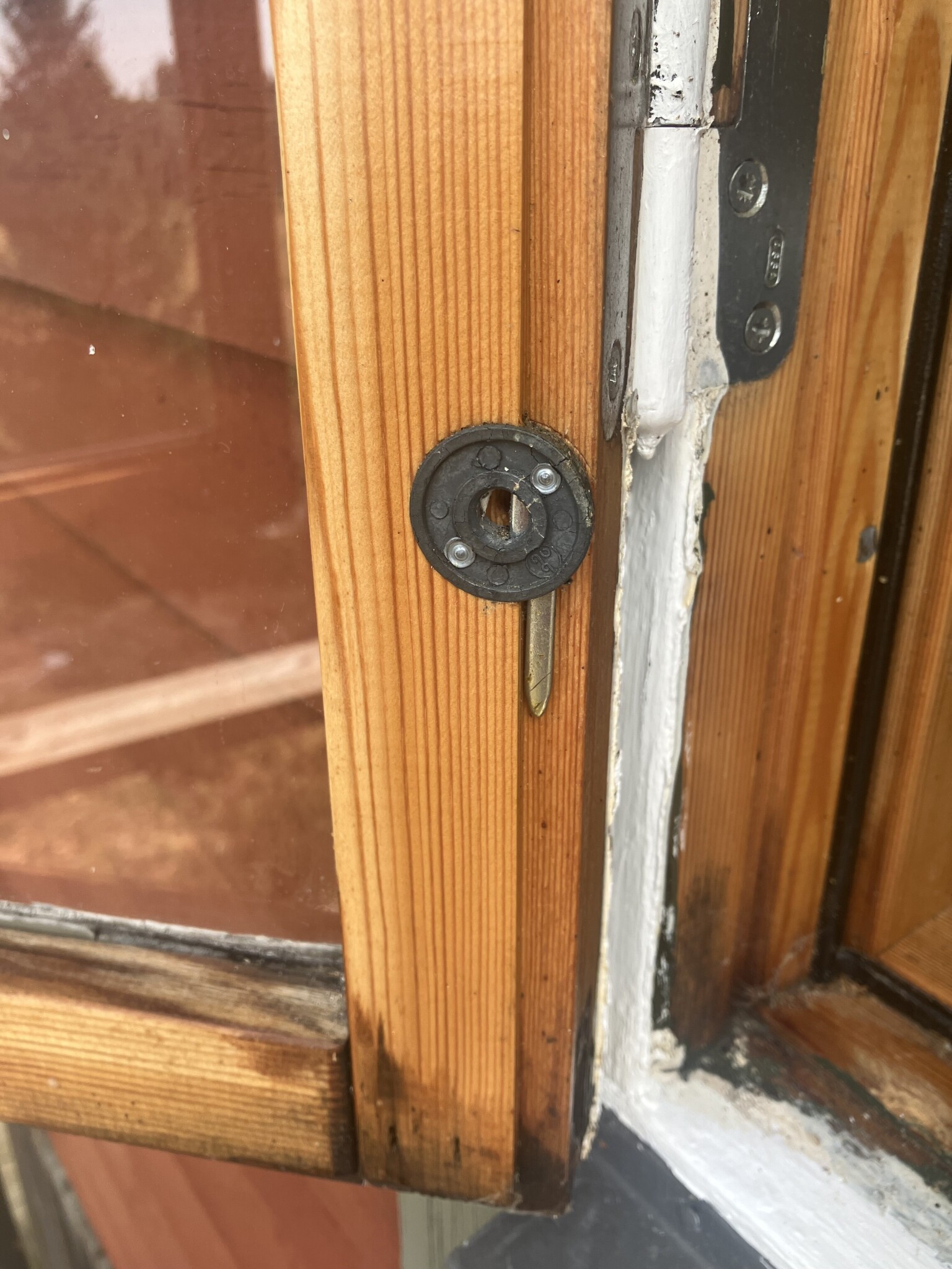

Hej! Jag har ett kopplat treluftsfönster i sommarstället. Samtliga hanar till koppelhakarna, som håller de kopplade fönstren på samma nivå, har försvunnit. Jag bifogar bild på en hona med håldiameter 8 mm. Även loggan syns på bilden. Några tips?
  • Hona till koppelhake på träfönster med synlig logga och håldiameter på 8 mm, belägen i sommarstuga.
Kika hos leifarvidsson.se
Jag tycker det ser ut som en variant av Koppelhake 4, det finns lösa hanar att köpa så du slipper köpa komplett koppelhake 4 men den i bild ser sprucken ut så den bör du byta ut.
