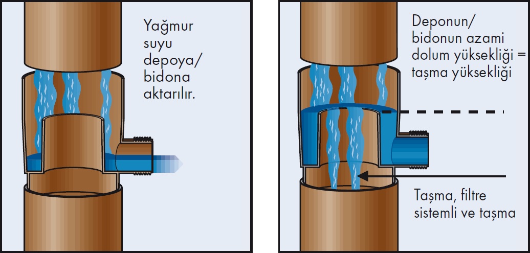

Hade jag gjort om detta idag hade jag använt en av dessa istället för utkastaren på bilden:
http://www.biltema.se/sv/Bygg/VVS/Dranering/Regnsamlare-RVK-2000032599/
Billigare och grejar breddavloppet automatiskt.

Jag har också gått och kikat på de där regnsamlarna från Biltema. Jag har ju uppsamlingskärl i växthuset (nedsänkt för fallhöjdens skull), så jag skulle faktiskt kunna koppla bara slangar direkt till såna regnsamlare. Väldigt diskret i så fall. Lite meck bara att få dit regnsamlarna på våra gamla stuprör skulle jag tro.
Kan man inte tänka sig en hemmagjord lösning som man sätter längst ner på stupröret istället? I stil med en tratt / burk som fångar in och leder ner vattnet direkt i en trädgårdsslang? Finns det inget sånt enkelt att köpa? Fast man ska nog ha en tjock slang och mer fallhöjd för att regnet ska hinna rinna undan i det läget.
Tja vad man menar med "meck" är ju olika för alla, att knacka loss rörsvepen, lossa röret och såga till rätta bitar och ev komplettera med ytterligare ett rörsvep är ju gjort på en eftermiddag, generöst räknat. Dock bör du ju ha uppsamlingskärlets översta nivå i samma höjd som regnsamlaren på röret för att den ska ha rätt funktion.
