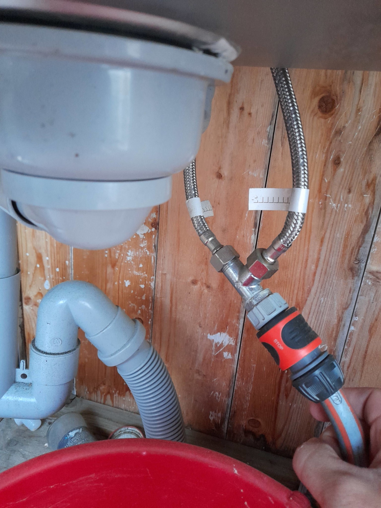

Tänkte koppla in en vanlig trädgårdsslang till ett egenbyggt utekök gjort på en gammal kökblandare/diskbänk.
Jag lyckas dock inte hitta vad jag behöver för kopplingar för detta. Det kanske inte går att koppla en trädgårdslang till en sådan blandare (se bild).
finns det någon där ute som kan detta?
stort tack på förhand!

Står det vatette 10 på muttrarna på slangarna? I såfall hade jag kört på bowsers lösning, med dessa delar,
https://www.rinkabyror.se/artikel/va-krom-klamkoppl-t-ror-10/
Ena änden med gängtejp/lin+linpasta,
https://www.rinkabyror.se/artikel/krom-bussning-15x10/
Från bussning till trädgårdsslang,
https://www.rinkabyror.se/artikel/gardena-hane-15r-inv-/
Lock till diskmaskinsslangen,
https://www.rinkabyror.se/artikel/uponor-lock-m-packning-15r/

Någon som har förslag på en enkel/billig lösning för avloppet?
Jag antar att jag plockar bort vattenlåset och sedan fäster en slang direkt som leder bort vattnet?
Diametern på utloppet för "Y-kopplingen" är 1 1/2", eller ca. 3,8 cm.
Obs. uteköket kommer inte användas för att diska med miljöfarliga ämnen eller skölja ut massa ämnen etc.

Ett alternativ är ju att leda ut det i en vattendunk eller tunna som ni sen kan använda för att vattna i trädgården
Jag tror det enklaste är att behålla vattenlåset och allt och bara fortsätta med avlopps 50 delar, även om vattenlåset inte tillför något.L Ludohl skrev:Någon som har förslag på en enkel/billig lösning för avloppet?

https://www.hornbach.se/shop/Rorboj-avloppsror-DN-50-87/266284/artikel-detaljer.html
https://www.hornbach.se/shop/Avloppsror-DN-50-Langd-100-cm/262942/artikel-detaljer.html
Kan vara lite bökigt att fortsätta ifrån något mellan vattenlåset och bottenventilerna, då det inte är någon standard som det är enkelt att fortsätta ifrån, så absolut enklast att bara kapa sista rörbiten där det passar och fortsätta, blir nog snyggare än flexibla slangar med
