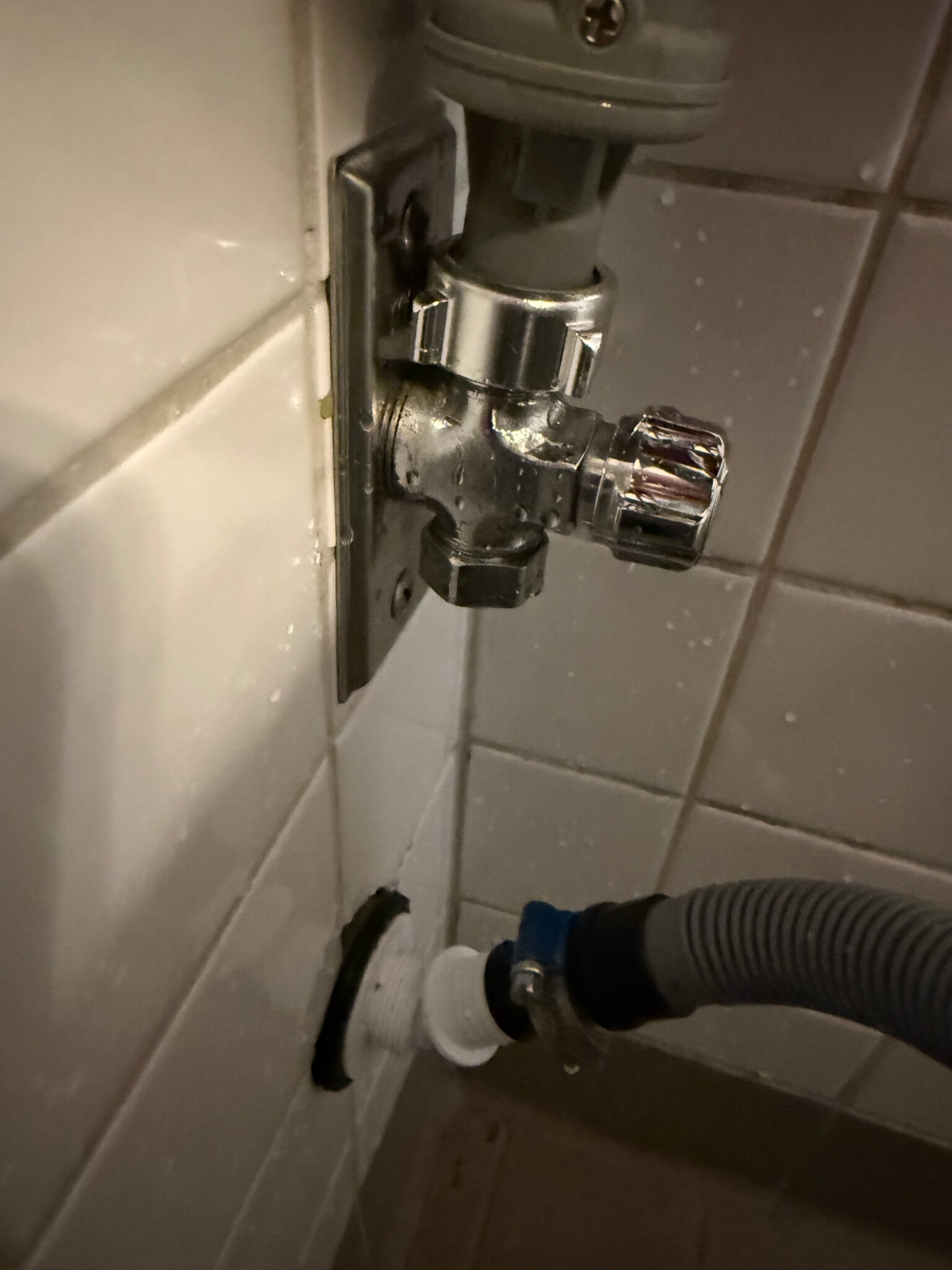

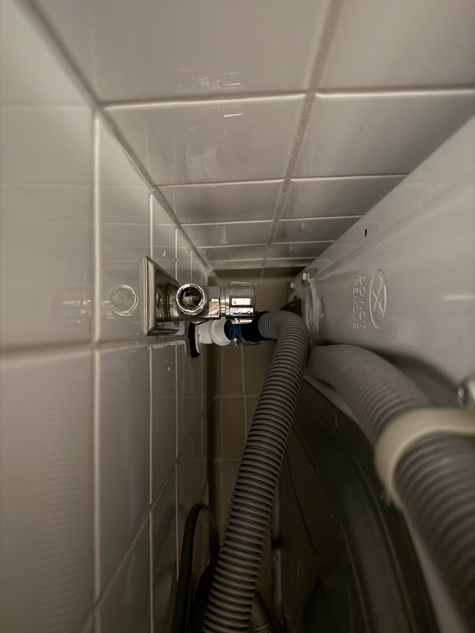

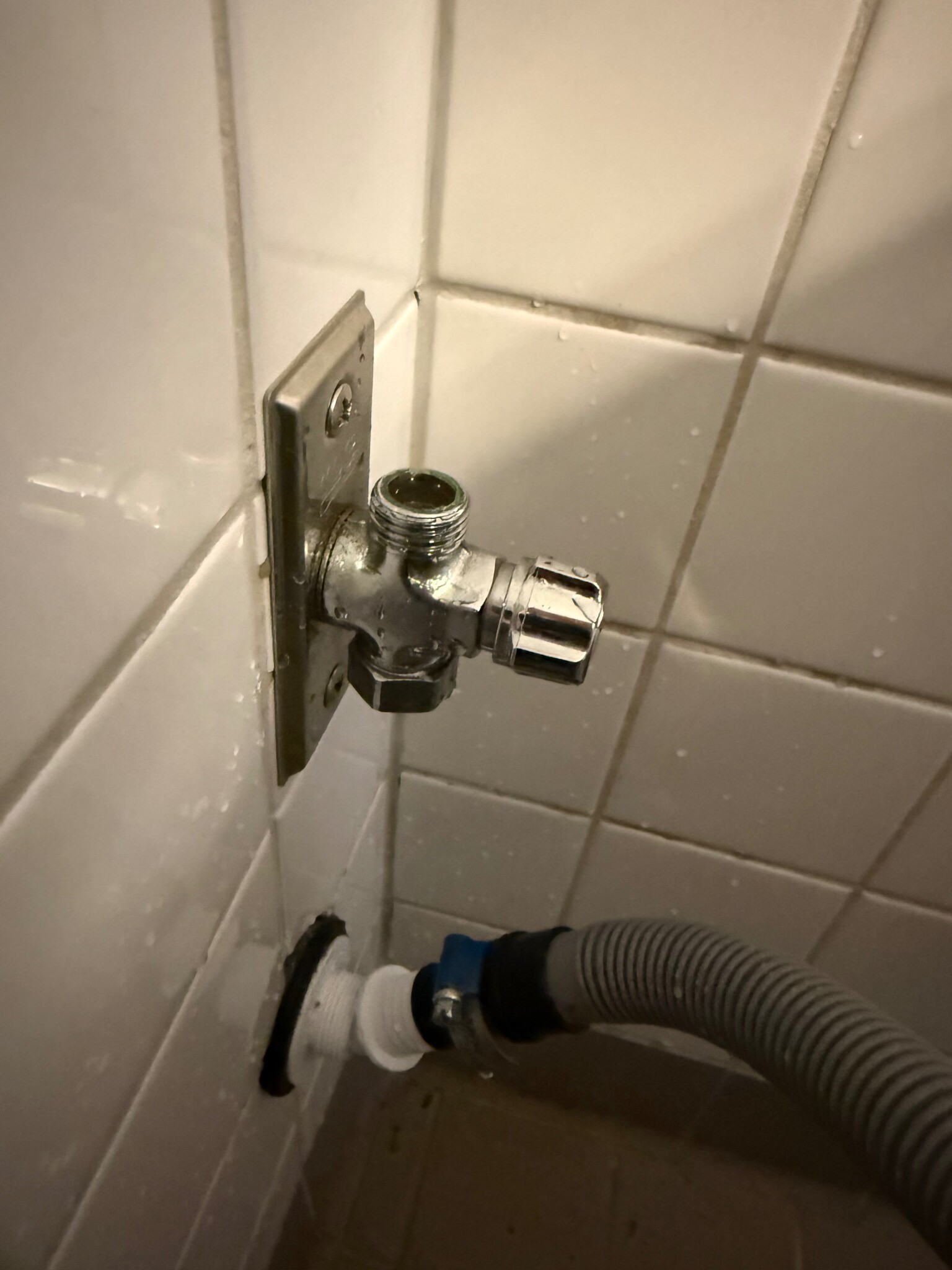

Jag är inte speciellt kunnig på området så skulle behöva hjälp. Ska koppla in vattenslang från tvättmaskin men får det inte att fungera. Muttern på slangen med aquastop är för bred eller kommer för nära väggen för att kunna skruvas åt på (ballofixen?)
Hur kan jag bära mig åt för att kunna ansluta tvättmaskin till vatten?

Sätt en "förlängning",(muff) så ballofixen kommer ut från väggen några cm.
