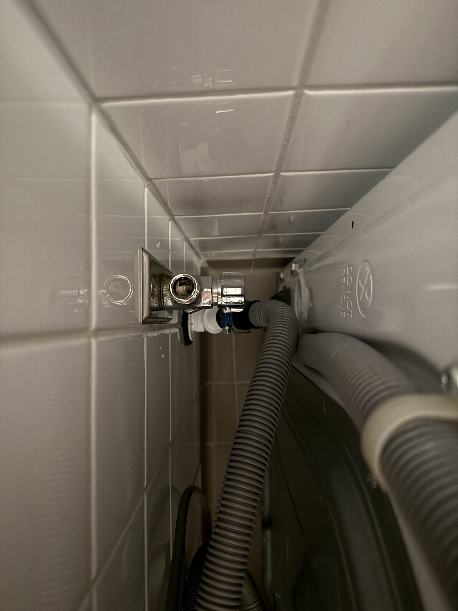

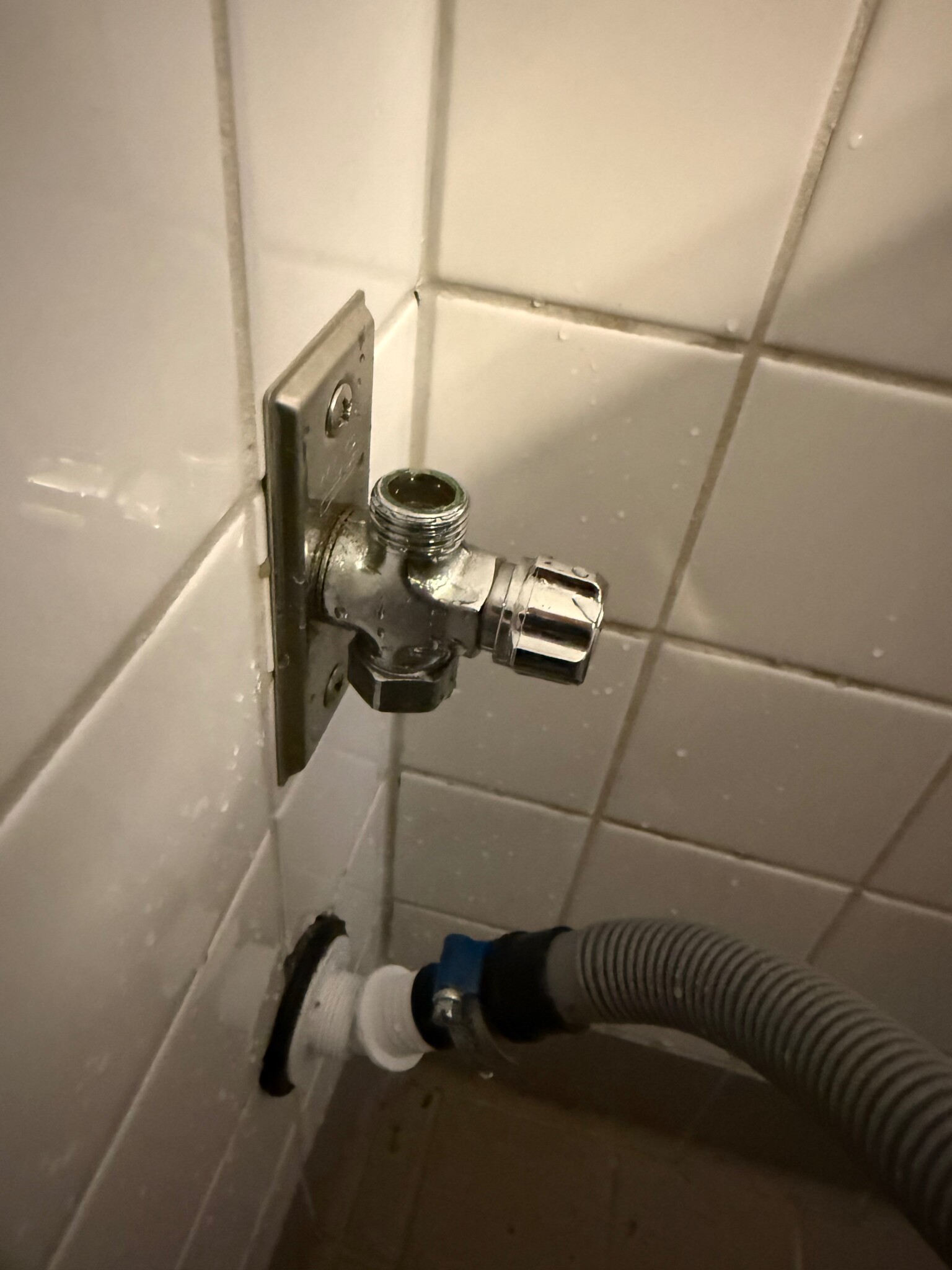

Jag är inte speciellt kunnig på området så skulle behöva hjälp. Ska koppla in vattenslang från tvättmaskin men får det inte att fungera. Muttern på slangen med aquastop är för bred eller kommer för nära väggen för att kunna skruvas åt på (ballofixen?)
Hur kan jag bära mig åt för att kunna ansluta tvättmaskin till vatten?

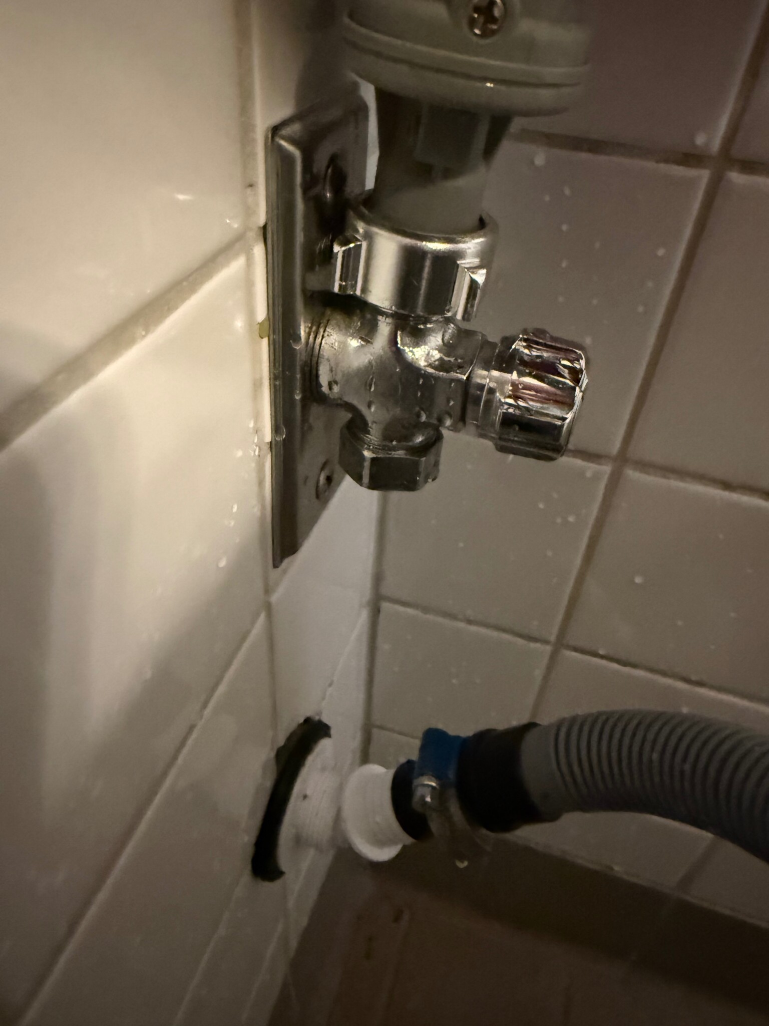

En vinkelkoppling med löpande mutter, tex, (välj rätt storlek)
https://www.moraarmatur.com/sv/blandarfasten-kopplingar-och-nipplar/ovrigt/630471-ae
Fast då behövs två, så anslutningen blir rakt upp igen.Demmpa skrev:

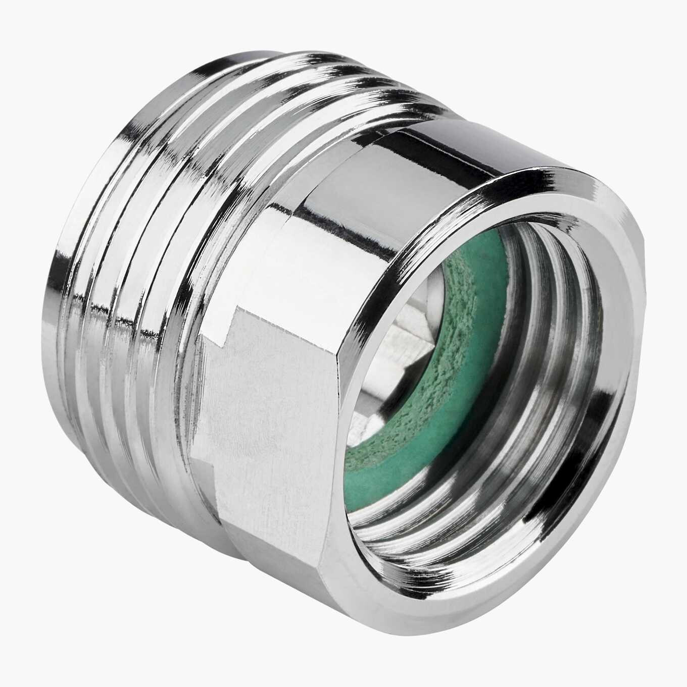

Dessutom behövs en bussning 20/15. (Om du inte redan har en sådan)
Gärna med plan ända invändigt också!
Tex:
https://www.biltema.se/bygg/vvs/san...ngar/overgangsnippel-34r20-x-12r15-2000053963
