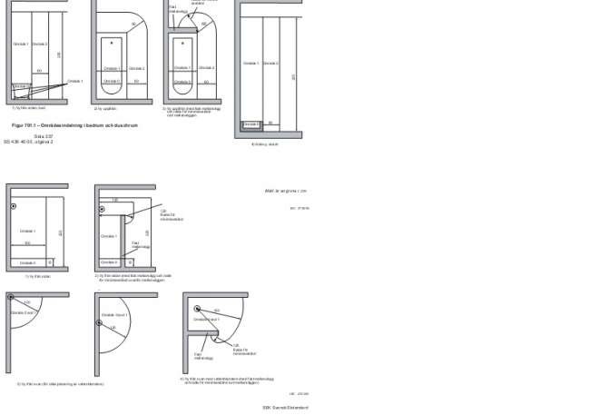

Glöm inte att det är minst IP44 som gäller i ett badrum.
Allvetare
· Västra Götalands
· 850 inlägg
Det beror på hur det ser ut i ditt rum, men man eftersträvar IP44 om det är en installation som sitter på en höjd under 2,25m eller om det var 2,40m
Tycker mig se hörnet av en tappkran i första bilden?
Här kan man ladda ner "zonerna" http://shop.elstandard.se/Handlers/PreviewHandler.ashx?code=10148888801&f=1 OBS tvättställ/handfat påverkar inte zonens "utformning" vilket felaktigt visas på en mängd olika (utländska?) källor.
Det där uttaget får användas till 2 faser förutsatt att man har en dubbel dvärgbrytare i proppskåpet. Dvs bägge faserna ska brytas om den ena säkringen skjuter.
http://www.voltimum.se/articles/unikt-2-vagsuttag-tva-separata-faser
