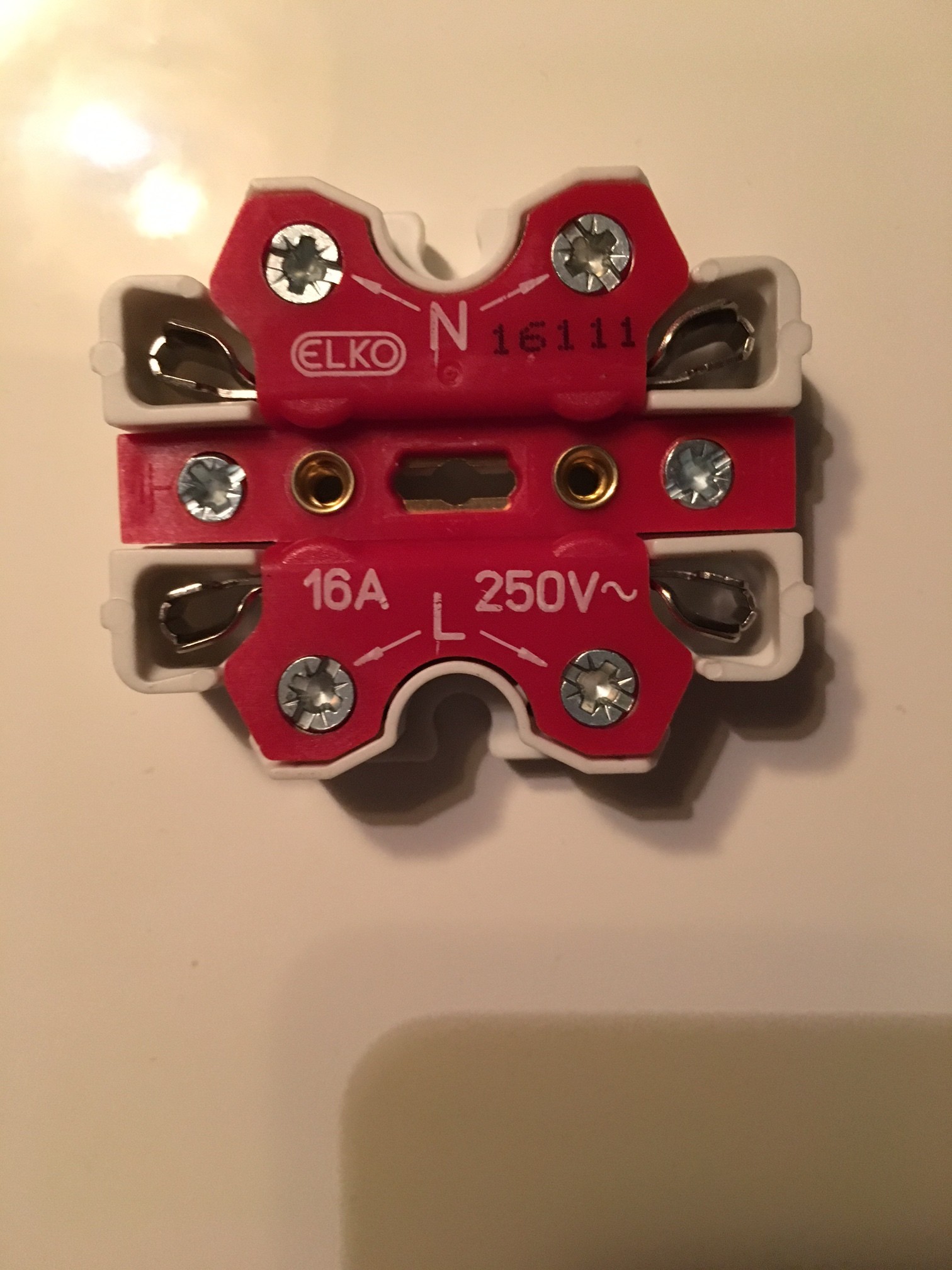

Jag har följande fyra trådar som kommer ut ur väggen och ska koppla dessa till ett tvåvägs uttag.
Hur ska jag koppla? Tack på förhand!

Sorry för dålig info.
Här kommer mer:
Det har alltså funnits ett uttag där tidigare.
Nollan är den blå kabeln.
Det finns jordfelsbrytare.
Elen är dragen ca 4 år sedan av behörig elektriker och lägenhetens tidigare ägare har haft tvättmaskin och torktumlare kopplat till det här uttaget.

Det är alltså i ett badrum.
Hur nära dusch/badkar sitter kopplingsdosan?
Det är inte säkert att det får monteras ett uttag i närheten av kopplingsdosan.
Eftersom det är en elektriker som har monterat dosan så är det stor risk att det inte får sitta något uttag där.
Vad ska du använda dubbeluttaget till?
Med det uttaget du har kan du bara få ut en enfasmatning, du kommer bara att kunna belasta med max 2300W, det kommer att vara knapert att använda både TM & TT samtidigt på en enda fas.

Det är skillnad på att få koppla in maskiner och ha ett uttag.
Uttag får inte sitta för nära duschen, hur sitter denna dosa?
Sen kan ditt uttag som sagt endast ha en grupp till båda brunnarna. Du får sätta två envägsuttag annars. Men varför inte ha kvar dosan och ansluta maskinerna fast?
Jag förutsätter att du är 210% säker på att svart och brun är från olika faser? Mät med multimeter! Om du kopplar kan du inte lita på att någon annan har gjort rätt! Din fråga får en att misstänka att du inte riktigt har koll på hur ett 3-fassystem fungerar och då är man ute på djupt vatten när man börjar koppla i en dosa med flera faser.

Det verkar finnas ett missförstånd kring ordet "uttag". Det vi se på bild är inte ett uttag, det är en anslutningsdosa. Som om du med uttag menar denna dosa så har det alltså aldrig suttit ett uttag på platsen, utan TM och TT har varit fast anslutna i denna anslutningsdosa? Då behöver man titta sig omkring och se om badrumsreglerna tillåter montering av ett uttag på platsen för denna anslutningsdosa. Så som du beskrivet det så låter det ok och torrt på platsen men det kan vi inte säga härifrån.
Eftersom det tidigare suttit torktumlare och tvättmaskin anslutet i dosan kan man gissa att blå är nolla, gulgrön är jord samt svart och brun är två olika faser. Men det duger inte att gissa. Om du mäter med en multimeter skall du om gissningen stämmer kunna mäta upp 230V mellan brun och blå samt mellan svart och blå. Vidare skall du kunna mäta upp 400V mellan svart och brun.
För att ansluta uttaget du har köpt så väljer du en av faserna och nollan och kopplar in i uttaget. Givetvis även jorden. Kopplar du på det viset så har du tvättmaskinen och torktumlaren på samma säkring och du kan troligen inte använda båda samtidigt.
För att kunna använda båda samtidigt så skall du koppla den ena maskinen till brun, blå och gulgrön samt den andra maskinen till svart, blå och gulgrön. Antingen via två envägsuttag eller så kopplar du maskinerna fast i dosan.
