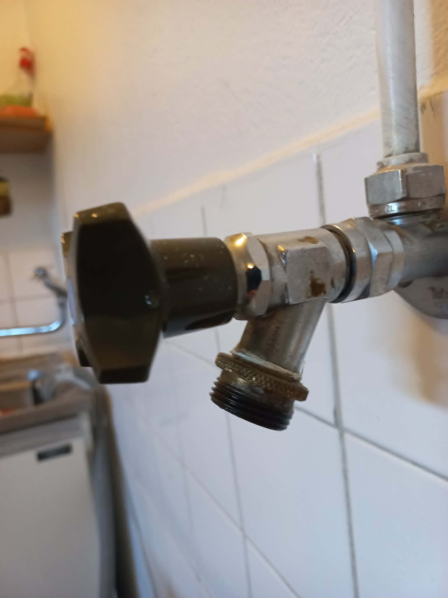

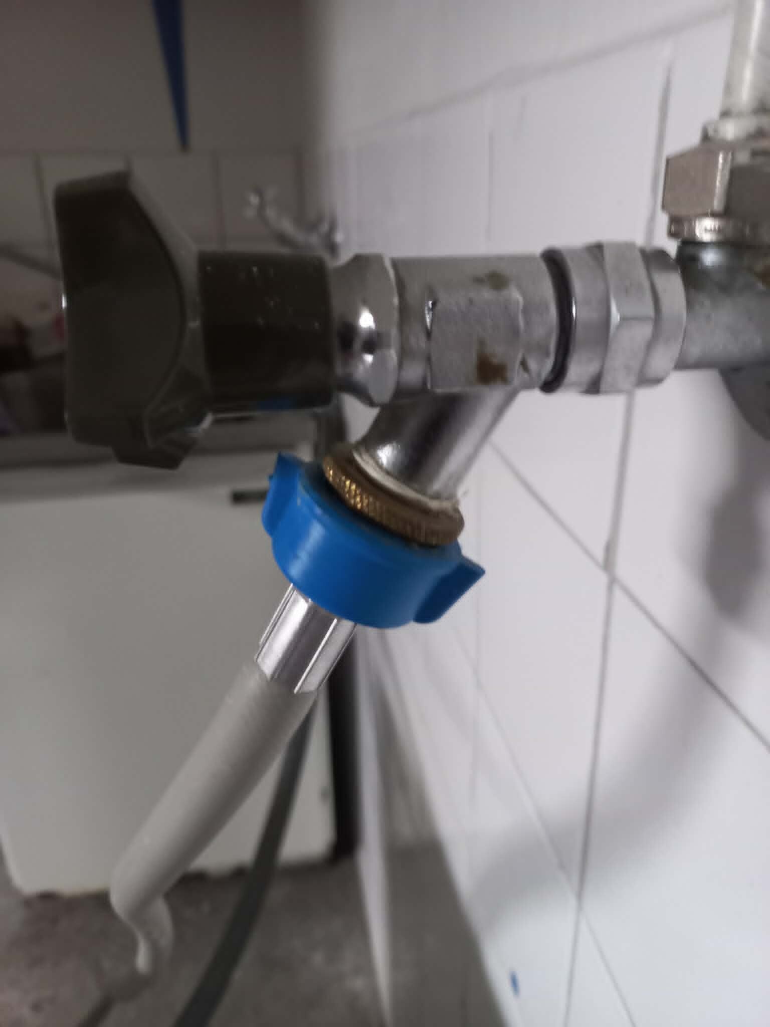

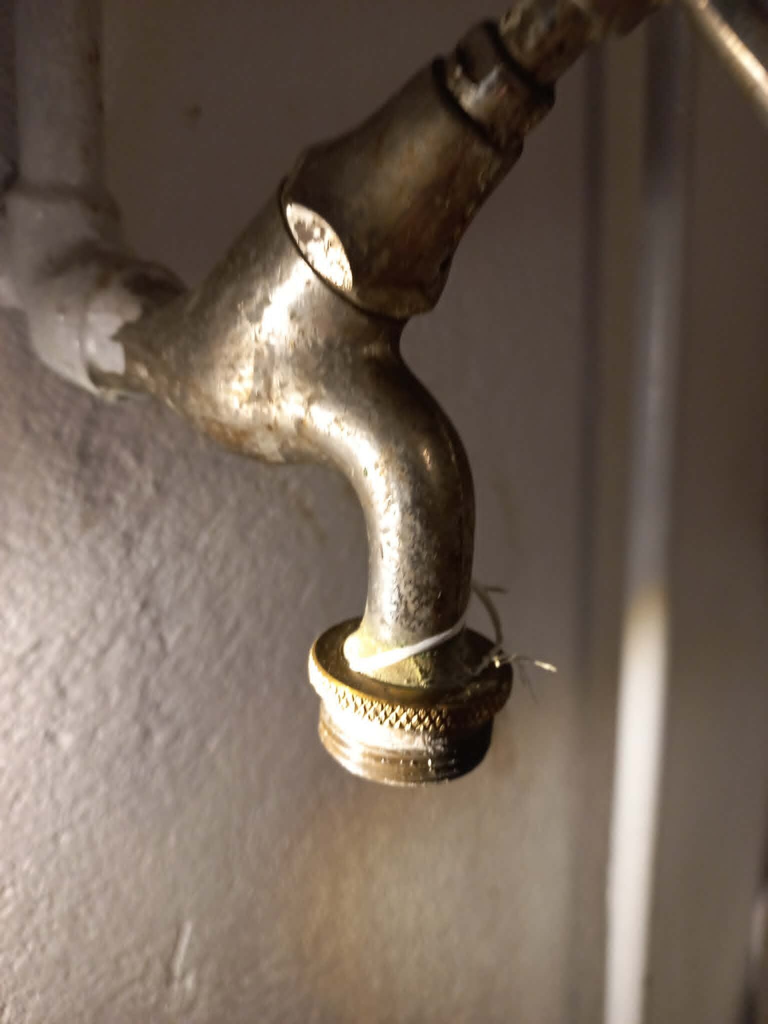

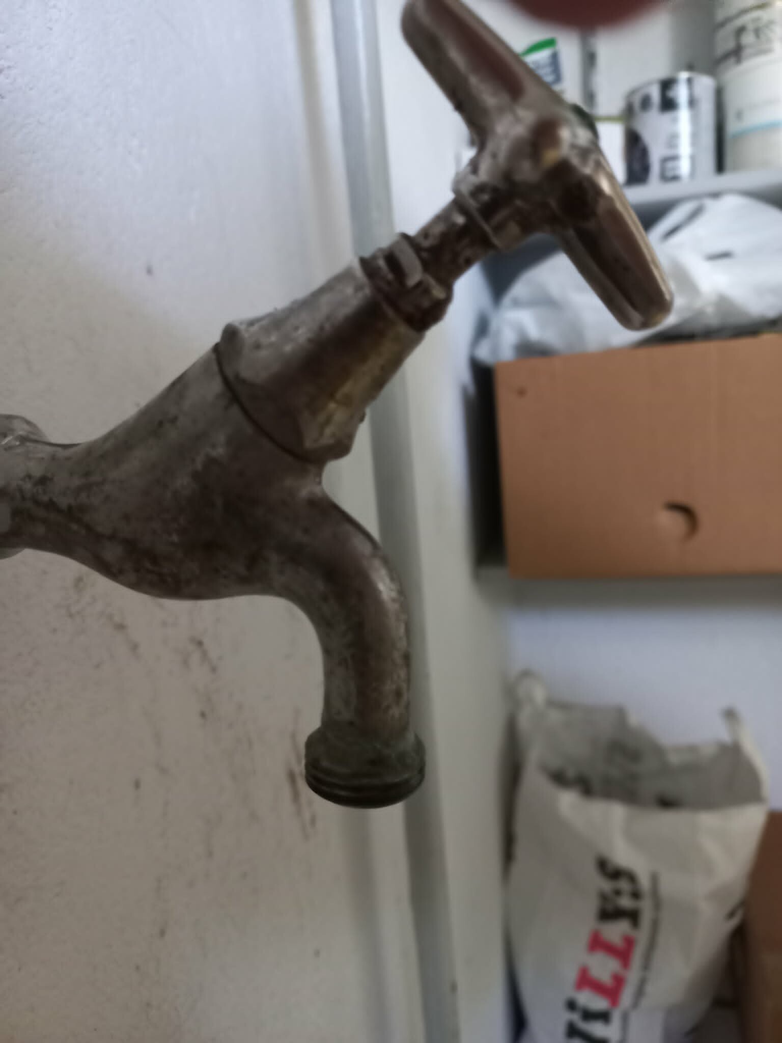

Tvättstugan ska renoveras och då ska den tömmas. Vill då flytta tvättmaskinen till ett annat rum där det finns en äldre kran (säkert från 60-talet då huset byggdes).
Finns det kopplingar/"adaptrar" och hur hittar jag dem? Tvättmaskinsslangen kan man skruva loss så den kan jag ta till en vvs-firma och visa men vet inte hur jag gör med den äldre kranen.
Har sökt lite och tror det jag behöver är en övergångsnippel eller bussning
gamla kran utvändig gänga ca 21 mm
tvättmaskinsslang invändig gänga ca 24,8 mm
Tips mottages tacksamt ;0)

Prova att flytta övergångsnippeln från bild 3 till kranen i bild 1
Stefan Bengtsson och 1 till
Som sagt, flytta med dig nippeln. Jag tycker det borde vara samma gänga på bägge kranarna?
wolfgang1
Jajamänsan, den passar perfekt! Såg ju att det satt en nippel där men hade inte en tanke på den...Tackar allra ödmjukas för era tips ;0)
