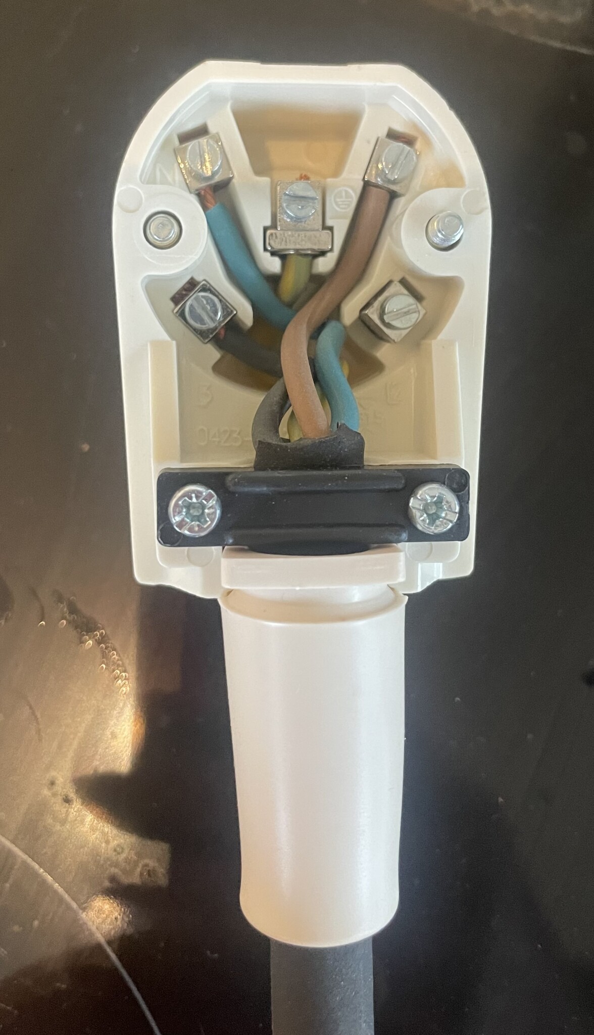

Ska byta spishäll
Den jag har nu sitter med 3-fas kontakt som är inkopplad med 4 ledare(se bild 1)

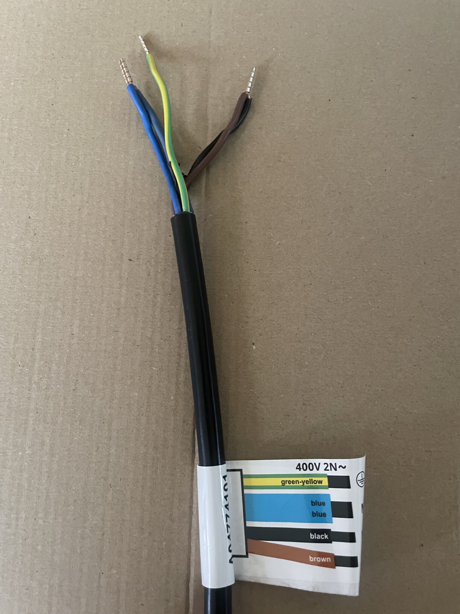

Den nya kommer med 3 ledare(bild 2)(egentligen 5 men två blå sitter ihop och svart och brun sitter ihop)
Ska jag bara dela på svart och brun och koppla som innan i kontakten eller hur göra?

Hur ser kopplingsschemat ut på hällen? Klisterlappen på sladden kan aldrig ge 400V om svart och brun sitter ihop.
"400V 2N~" betyder högst troligt att den kan anslutas till ett 230/400V nät, elementspänningen är 230V. Vi behöver se inkopplingsschemat, men troligen blå-blå mot nolla och svart-brun mot varsin fas.

Då delar jag bara på svart och brun och kopplar likadant som i den gamla i han-kontakten👍
  • Instruktionsbokssida med installationsanvisningar för anslutning av kablar, med diagram för tvåfasan- och enfasanslutning av svart och brun kabel.
Ja, du kan dela brun och svart och sätta dem på var sin fas, precis som innan.
