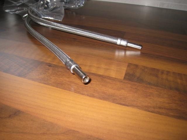

Jag är på gång och ska installera blandaren i vårt nya kök men blir lite osäker på hur detta ska gå till när jag ser anslutningen till blandaren. PEX-slang med rör som avslutning. (Se bild)
Min tanke är att man ska montera en vanlig klämrörskoppling på röret och då utan stödhylsa. Någon som kan bekräfta?
(Har bara monterat blandare med kopparrör tidigare)
Ja, det är så du skall göra. Jag installerade en liknande för ett par veckor sedan. Det är samma förfarande förutom att man nu slipper ha stödhylsa eftersom tidigare måste rören vara glödgade för att kuna böjas.
Tack så mycket! Då är det bara till att köra på...
