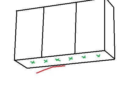

Det sticker ut en EKK från väggen / ovanför diskbänk.
2 transformatorer 12 v samt 6 halogen skall kopplas in.
Var hade ni placerat dessa? Inuti skåpen? Eller uderifrån?
Skulle ni fräsa in spår till kablagen mellan stommen och täckskivan?
Var placera brytaren?
Om det är en täckskiva som sitter under hela skåpet och inte bara en ram ute på kanten så skulle jag satt dem i ett skåp. Gömma undan allt helt enkelt så att det blir rent på undersidan. Och du måste fräsa ett spår annars så blir det inte så bra för kabeln. Ska du ha 10W eler 20W halogen. Ska du 20W så krävs det ett djupare infräsning. Ibland så räcker det inte att bra fräsa skivan.
Jag tror jag dka montera extra hyllplan ca 3 cm från botten. Drar kablar där.
Och hål ner till spottarna. Visst blir det inte så vackert, men bara när man öppnar skåpen.
Frågan är var ska man montera brytaren.

Göm den i skåpet och lär dig smacka! http://www.d-tek.se/product.php?id_product=21
Hehe sådana måste ju köpas in.klockrent.
Om du inte har någon möjlighet att dra en kabel från den övriga tändningen i köket så kanske ett sätta den i bak kant av skåpet. Då syns den minst men man får sträcka sig lite. Eller om du skulle sätta den där skivan inne i skåpet. Så kan man ju såga ur i skåpet in till den skivan då försvinner iaf lite av ramen. Utgår ifrån att du ska ha dimmer med ram
