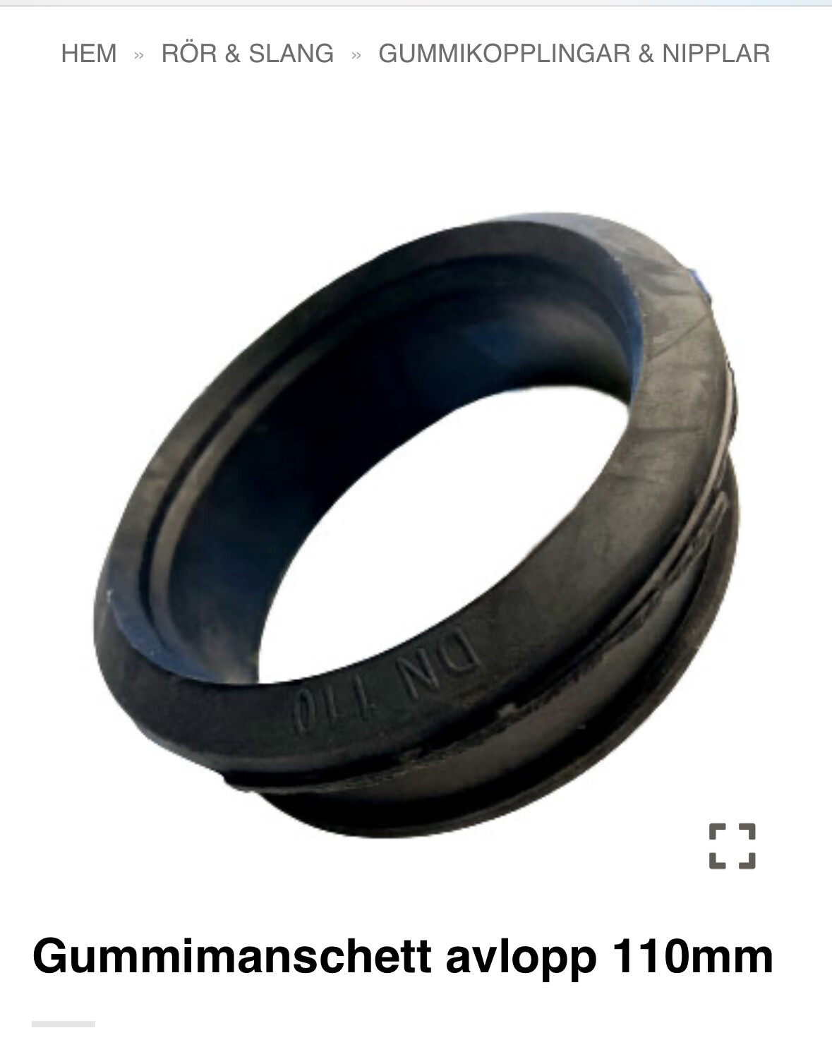

Hur kopplar man bäst ihop två st 3m3 glasfibertankar som ska användas för att samla regnvatten.
Enklast vore en vanlig 110mm gummimanchett i (nära) botten på varje tank och sedan koppla ihop tankarna med vanligt pp eller pvc rör.
Frågan är om detta blir tätt?
Några tankar / förslag?

Rätt lätt att dra en slang uppifrån mellan de båda, så slipper du göra hål nertill i båda. Slangen ska dock nudda botten på båda.
Det blir tätt med gummimanshetter används hela tiden utan problem ä.

Jag hade satt in anborrningsmanschett och 110mm markavloppsrör..
Detta är tätt och godkänt i avloppsanläggningar så det borde duga här med..
  • Gummimanschett för 110mm avloppsrör, används för att säkra täthet i avloppsanläggningar.
