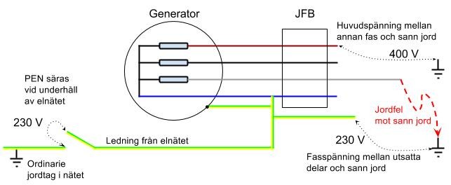

Tack för alla svar. Jag anser att nätbolagets ansvar slutar vid mätarskåpet. Om jag installerar en färdig reservkraftomkopplare är det ju uteslutet att man matar ut egen el till nätet.
Min fråga gällde egentligen om det finns tekniska hinder att mata alla tre faser i centralen med samma fas från aggregatet. Jag behöver ingen automatisk omkoppling. När strömmen från nätet försvinner stänger jag av VP, kopplar om i nätomkopplaren och drar igång aggregatet. Jag antar att även JFB fortsätter att fungera.
Varför behöver jag ett jordtag? Jorden förblir ju kopplat från elnätet eller?
Nej du kan inte räcka med att jorden fortfarande är kopplad. Kabeln kan ju vara avgrävd eller frånlagd.

Nej det är det inte. Ett jordfel i din anläggning kan spänningssätta PEN ute på linjen, vilket en linjearbetare märker om PEN bryts för underhåll. Därför krävs ett eget jordtag, på höger sida avbrottet i bild.T Thomas_Blekinge skrev:

Ja, om nödkraften kopplas in med stickpropp så bryter man ju nätets PEN. Det spelar då egentligen ingen roll för nätägaren om man får jordfel, utan det är mest för sig själv man kan behöva tänka på att fånga dessa. Man bör alltså inte koppla in hela huset på stickpropp utan eget jordtag.
Cirkulationspumpen och dylikt är lite speciell då den i sig kan ha kontakt med både skyddsjord (PEN) och sann jord. Där får man ingen brytning av PEN-ledaren. Det är dock väldigt osannolikt att den orsakar ett jordfel direkt mot sann jord utan att skyddsjord är med. Man har ofta i praktiken en skyddsutjämning där, bra.
Jordtaget som följer med mobila elverk är inte mer än en liten pinne man trycker ner i marken, gör man så är det i sin ordning.P PatrikJo skrev:Så i praktiken, så länge jag ser till att exempelvis kylskåpet inte står för nära diskbänken så skulle jag kunna köra det på nödkraft via stickpropp utan att ha ett eget jordtag?
Jag har övervägt en sådan lösning för att kunna driva pelletsbrännare och cirkpump vid strömavbrott, men där blir det ju av naturliga skäl lite svårt att hålla sig borta från sann jord.
Ska man som hen i Blekinge ha det och dra fram det vid behov är det ju inte fel att slå ned ett lite mer ordentligt jordtag som man sen kan koppla in sig på.
