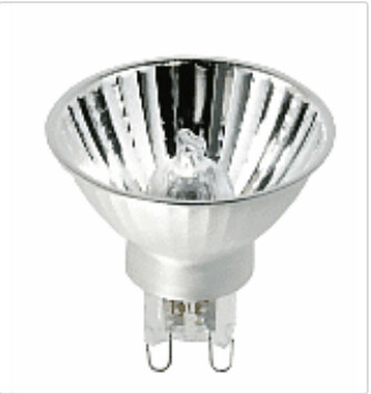

Har två stycken Orrefors Ray takpendlar från "för länge sen" som har G9 socklar där det var tänkt att det skulle sitta G9 lampor med reflektor s.k. Decopin på 40W som Osram tillverkade. När LED-revolutionen kom har de mer eller mindre försvunnit. G9 finns ju i mängder av varianter men de saknar reflektor och jag hade nu tänkt att hänga dem över ett matbord 90's style med downlight/spotljus
Lamporna och original-ljuskällan

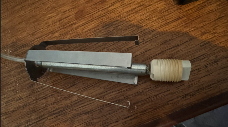

Så här ser upphängningen ut med G9-hållaren längst ut. Blecken hakar i själva "glas-skärmen"
Jag vill försöka konvertera de små racksingarna och hade då först tänkt försöka byta sockeln/hållaren till en GU10. Ffa för att den är lik i formen men också för att kanske stoppa in ett par multifärgade och skoja till det lite. Jag har letat men det verkar svårt att få till då jag inte hittar någon variant med gänga för att kunna dra fast den i "pinnen" som jag tror den tekniskt korrekta el-armatur termen lyder ...
Jag har också funderat på att försöka få tag på ett par decopin - de existerar fatiskt fortfarande - och klippa loss reflektorerna för att sen kunna använda vanliga LED stift bulbs men det känns inte som en särskilt elegant lösning
Slutligen finns ju alltid alternativet att stoppa in en e14-hållare - det som kanske gör lamporna mest flexibla i val av ljuskälla men då måste jag ha en kortare "pinne" haha. Har faktiskt hittat "smarta" PAR16-lampor med e14 (utan multicolor förstås). Dessutom kan jag ju faktiskt skaffa en e14-gu10 adapter...
Det jag nu behöver är hjälp med är en bedömning av rimligaste väg framåt samt lite språklig assistans.
1. Går det att hitta gängade hållare med GU10-fattning? Ja, jag har googlat på just det men inte hittat något. Ali Express har någonting som jag eventuellt skulle kunna använda men jag undviker det helst.
2. Vad heter "pinnen" på el-lingo. Den skulle behöva vara betydligt kortare om jag ska köra e14. Jag kan givetvis kapa den men behöver ju då gänga den på nytt och där passerar vi både min kompetens- och utrustningnivå. När jag googlar "pinne" får jag inte alls de svar jag tänkt...
3. Har någon någonsin sett en G9 LED med reflektor? Har hittat en enda gullig liten variant som jag faktiskt beställt men den har en spridningsvinkel på 24 vilket jag tror blir väl tajt.
