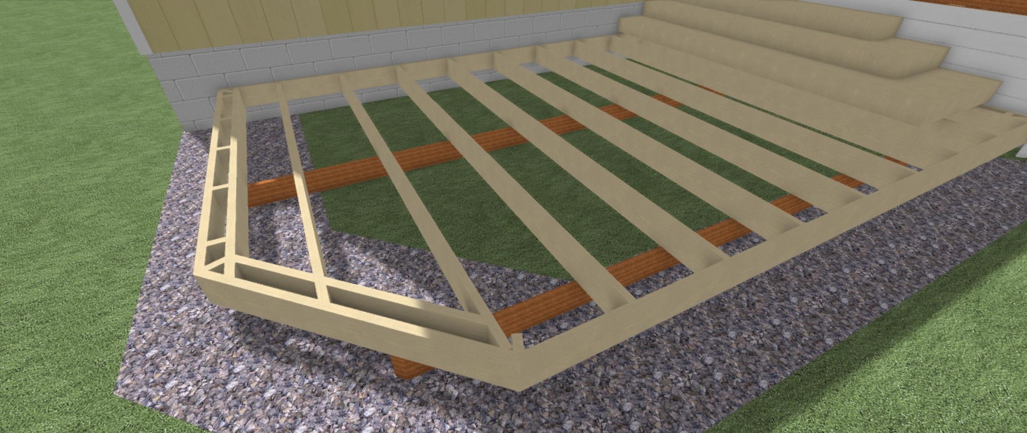

Ska precis påbörja bygget av ett lågt trädäck som hamnar på ca 380-400 mm höjd. Jag vill ha ett trappsteg ner på marken längs tre av trädäckets sidor (långsida, kortsida och en "45-gradig" sida), se bilden.
Tanken är att ha 45x170 både som bärlinor och golvreglar. Bärlinorna står på låga plintar på en singelbädd.
Nu till min fundering, som säkert är superenkel för er som inte är trädäcks-amatörer som jag!
Hur konstruerar jag bäst regelverket för trappstegen? Kompletterar jag med korta 45x170 under de vanliga reglarna och låter dessa ytterligare reglar sticka ut steglängden och lägger trapptrallen på dessa och avslutar med en längsgående regel i framkant? I så fall, bör jag fästa ihop reglarna med hålplattor? Och, är det smidigast då att låta konstruktionen vila på betongplattor i framkant?
Eller finns det något mycket enklare/smartare sätt att lösa detta?
/John

Låter vettigt, tack för tipset!
Kolla in Bauhaus video på Youtube om att göra en trappa till en altan.John Vestberg skrev:

Bra video, stort tack!
