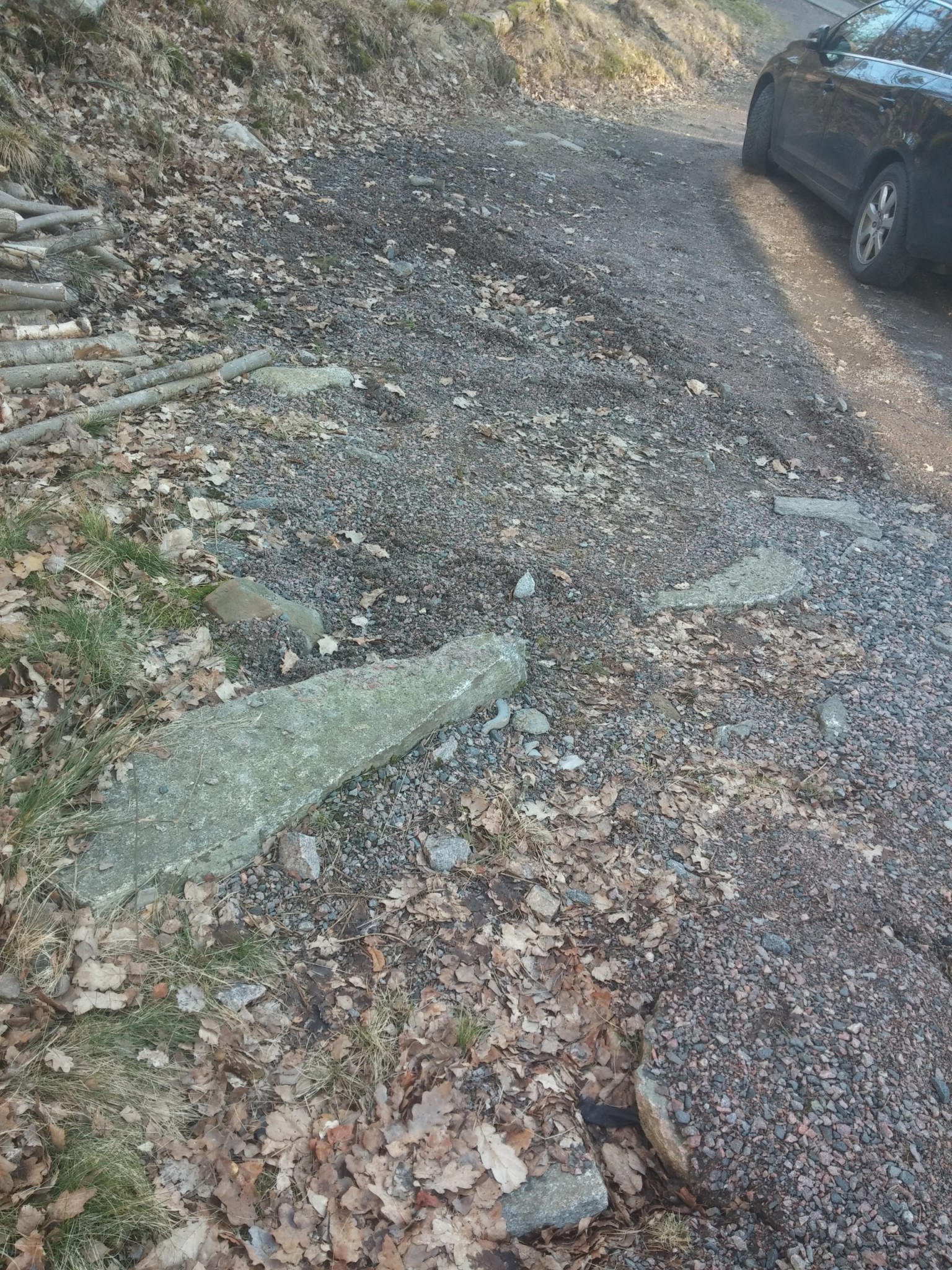

har lite sten på uppfarten som inte är helt jämn. Tänkte jämna till den så man inte behöver tänka på hur man kör bilen. Tänkte fylla på med enbart sand men vad är era rekommendationer? Så småningom skall jag försöka jämna ut kanter efter uppfarten och tomten med för att få mer yta men vet ej riktigt hur det skall gå till heller.
Tacksam för hjälp.

Eftersom vi pratar om komplettering och inte en helrenovering av hela uppfarten, så hade nog jag nöjt mig med att baxa bort de stora vassa stenarna med ett spett, och sedan lagt ett lager med t.ex. 0-32 och packat detta.
