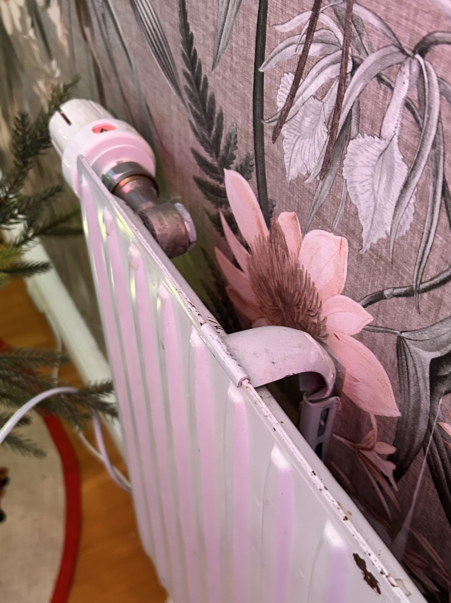

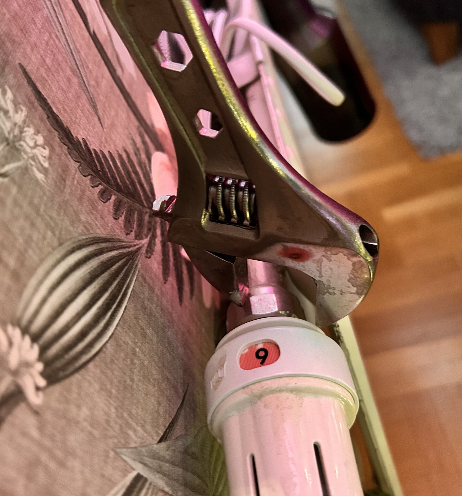

Har två element som är kalla, rören till dem är varma, så behöver fippla lite med termostaten.

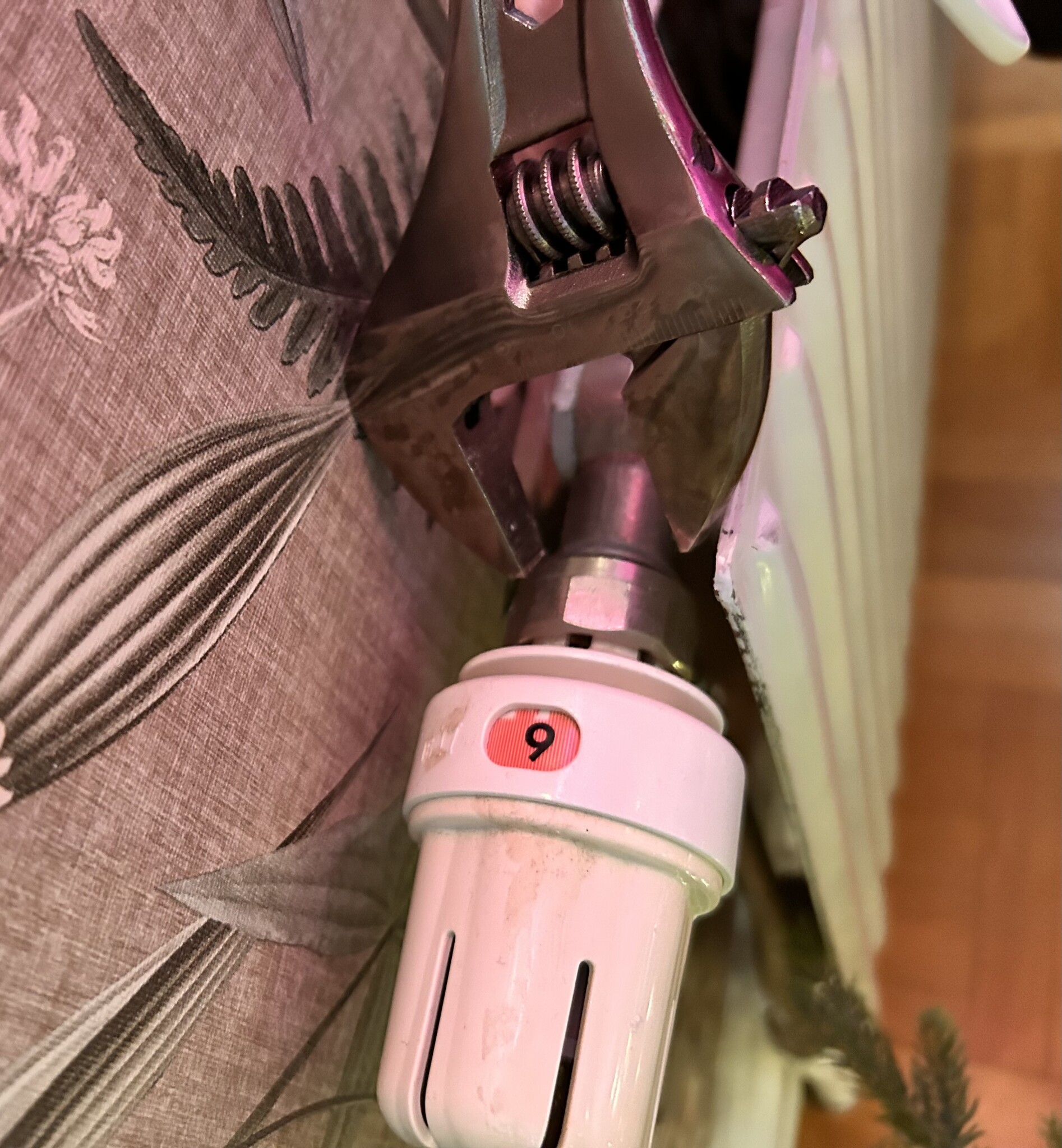

Men… elementen sitter så tajt in mot väggen att skiftnyckel inte får plats för att skruva av, se bild.
Någon som har tips på verktyg att använda, eller hyr man gör för att få av plastkåpan?
Kan man lyfta upp/vinkla ut själva elementet, sitter fast med två ”hakar” som det är bild på.
  • Radiator med vit termostat nära väggen, justeras med skiftnyckel som knappt får plats.
  • Skiftnyckel greppar ett rör vid sidan av ett element, nära en tapetserad vägg, med begränsat utrymme för justering.
  • Radiator nära väggen med rör och termostat, svårt att nå med verktyg. Fästen synliga, del av blommigt mönstrad tapet i bakgrunden.
Häkta av övre hållaren som håller radiatorn, vinkla sedan ut radiatorn lite.
Använd "oljefiltertång" med läderrem.
Hanna06
Använd en blocknyckel så kommer det gå lättare
