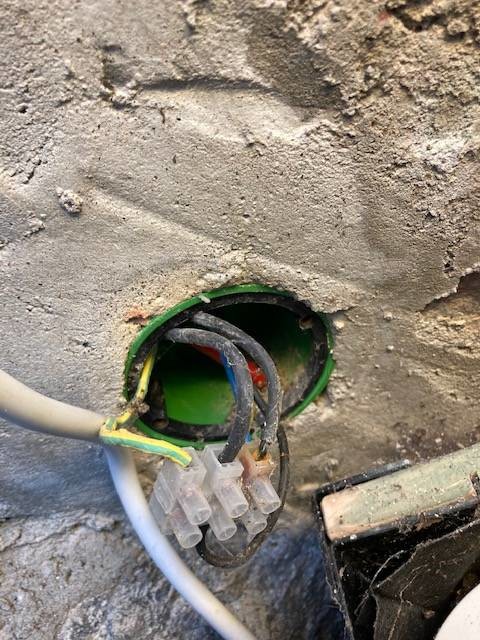

Värmegolvet i mitt växthus loser nu ut proppen hela tiden. Misstänker att möss gnagt på eltillförsel till termostat
Hur mäter man upp om värmekablarna är hela ? Antar att det är de svarta tjockare? se bild
Kan man koppla ett sånt här golv direkt på eluttag och strunta i termostat ?
Tacksamt för hjälp
  • Elektriska kablar och kopplingsdosa med skador, troligtvis orsakade av gnagare, i ett växthus.
Du tar dit en elektriker som kollar/fixar, för sådär ska det inte se ut.

Tack för tipset men golvet har fungerat i över 10 år
Jag är medveten om behörighet för att installera men min fråga är
egentligen hur man mäter upp om golvet är trasigt och om man kan koppla golvet förbi termostat.
Inget jag har behörighet att utföra men bra att veta då man kontaktar elektriker
Utan termostat riskerar du väl att ha maxvärme på konstant, varför vill du koppla förbi den?
Vilket motstånd har din befintliga termostat?
Har du inte manualen till din golvvärme och kan kolla vad som står i den?
Edit: för att kolla golvvärmeslingan mäter du resistensen i den och kollar värdena mot de som står i manualen.
