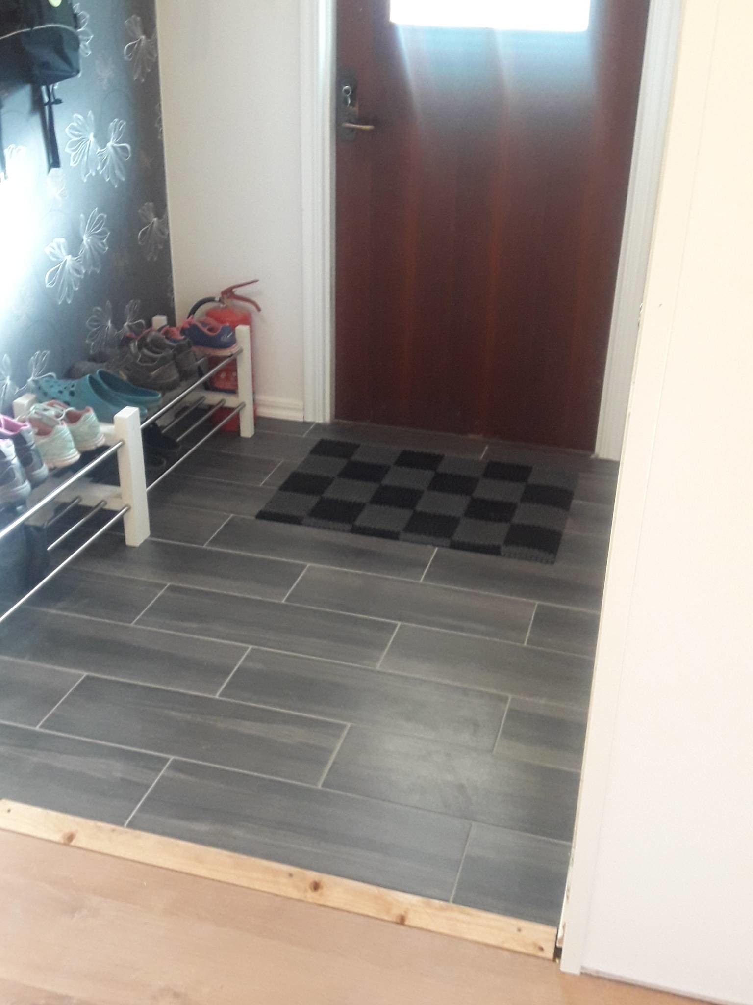

Golv med mörkgrå klinkerplattor i halvförbandsmönster, 20x60 cm, vid en entrédörr med skohylla.
Såhär gjorde jag 20*60 halvförband

Hrm, ja man kanske skall vidga vyerna. I badrummet (till hoger i bilden) har vi lagt 10*10 mosaik med sporadiska 30*30 plattor. Kanske kora på samma stuk i hallen fast omvant, dvs 30*30 plattor som bas och några 10*10 mattor for att liva upp.
Andreas - ja det är så jag tänkt mig och så vi har på andra huset, men jag får ju 10 cm skarvar så det inte snyggt imo. Ev kan man köra med något större plattor som föreslås ovan, så är prolemet löst. Ska se vad kakelhandlaren har.

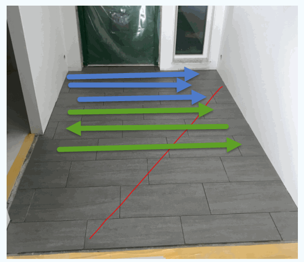

Du ville ha bort linjen som blir i golvet om du lägger fallande? Lägg det fallande fast vänd håll varannan gång. Det golv som visas i bilden är lagt efter de blå pilarna. Om du lägger efter de gröna pilarna slipper du linjen.

Bra ide Ymer... den skall jag simulera på papper och se vad det blir av det. Man kan ju
även kapa en skiva lite radnom for att få ett nytt "startvärde",
Går även att lägga sicksack om man vill (y)

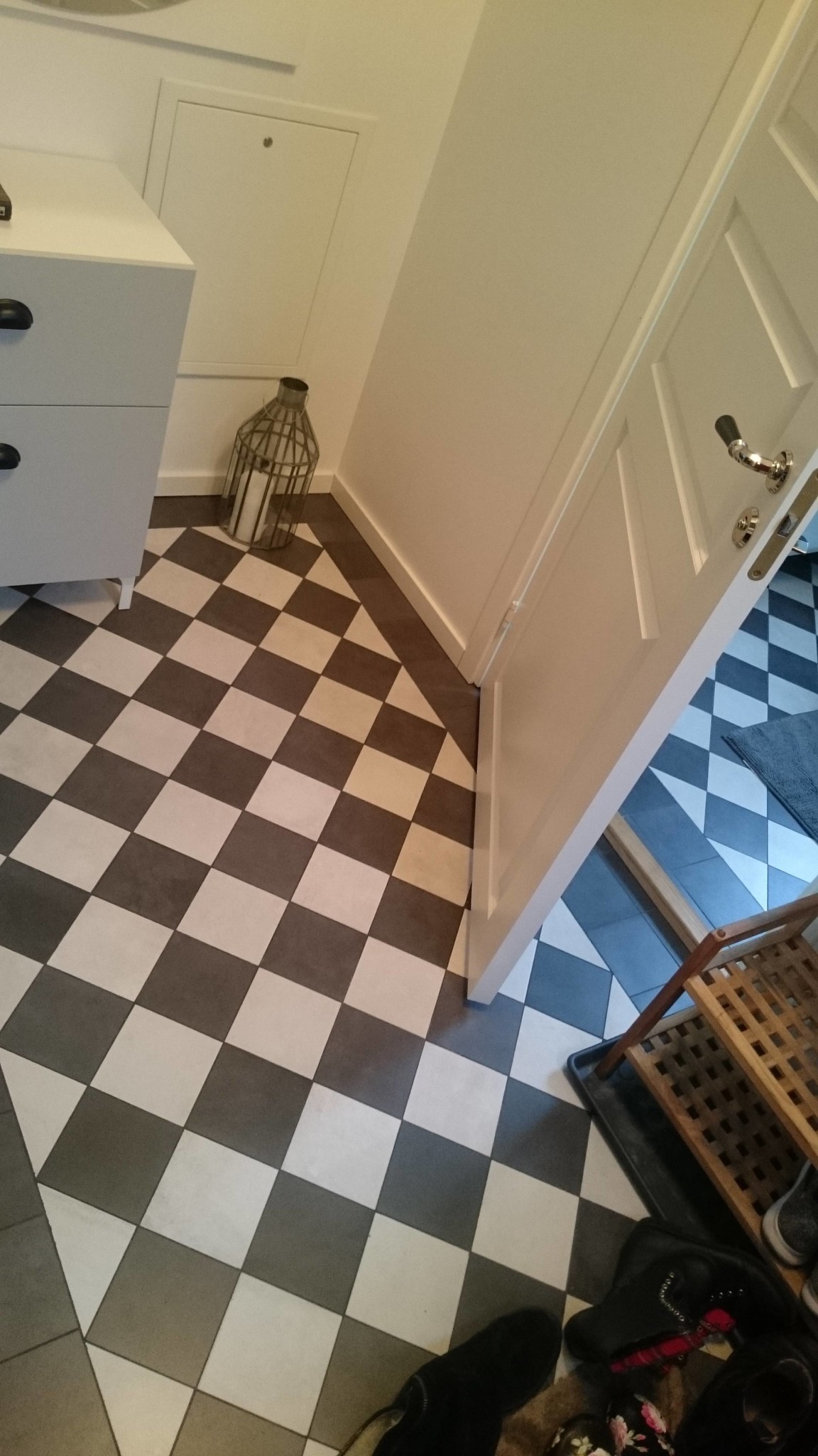

Så här gjorde vi.
Det är förmodligen inte vad du tänkt dig, men vi tyckte det verkade lite trist göra golvet i hallen (och i badrummet) som typ alla golv görs nu.
Vi valde att göra något tidlöst som är lika snyggt om tio år. Med fris!

Snyggt men inte min smak. Tack for bra input...
