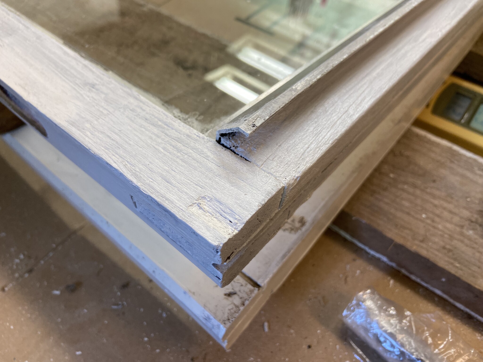

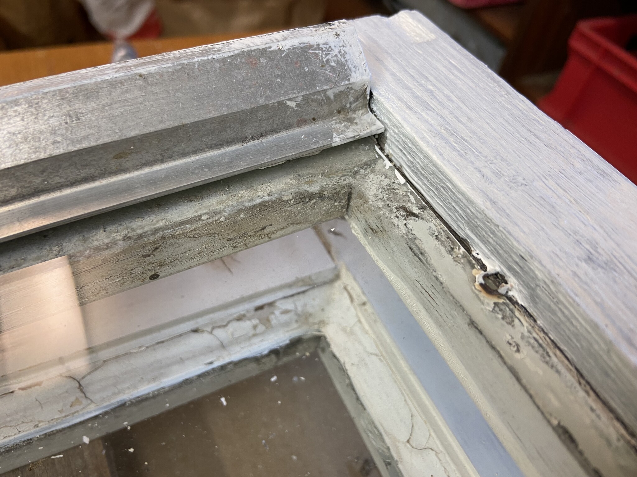

Jag har börjat plocka ner gamla 2-glas-fönster för att måla och kitta. Men hur gör jag i nederkanten, där är en metall skena som skydd för nedersta delen där det verkar varit kitt innanför förut men hur får jag in nytt kitt? Det är bara 3 mm mellan glaset och metall-falsen. Jag lyckas inte lossa skenan.
Väldigt mycket nybörjare på sånt här..
Ok jag tänkte inte ta bort glasen. 🙁D Ddd999 skrev:
Ja det är sidohängt, har inte en susning om vad klossning innebär. Är det nåt man måste göra när man sätter i glaset igen?
Kittade ett sådant fönster så sent som härom veckan, och kan säga att det inte funkade att fylla upp listen med kitt och sen få i glaset. Åtminstone inte med Danalims vanliga linoljekitt. Det krävdes på tok för mycket kraft för att pressa ner glaset i kittet. Slutade med att jag drog av kitt mot kanterna på listen så att det blev ett V-format spår för glaset.
Nu uppfattar jag att TS inte vill plocka ur glaset och listen, och då är det bästa jag kan tänka mig att skrapa ur och pressa ner så mycket kitt man kan i listen med glaset på plats.
