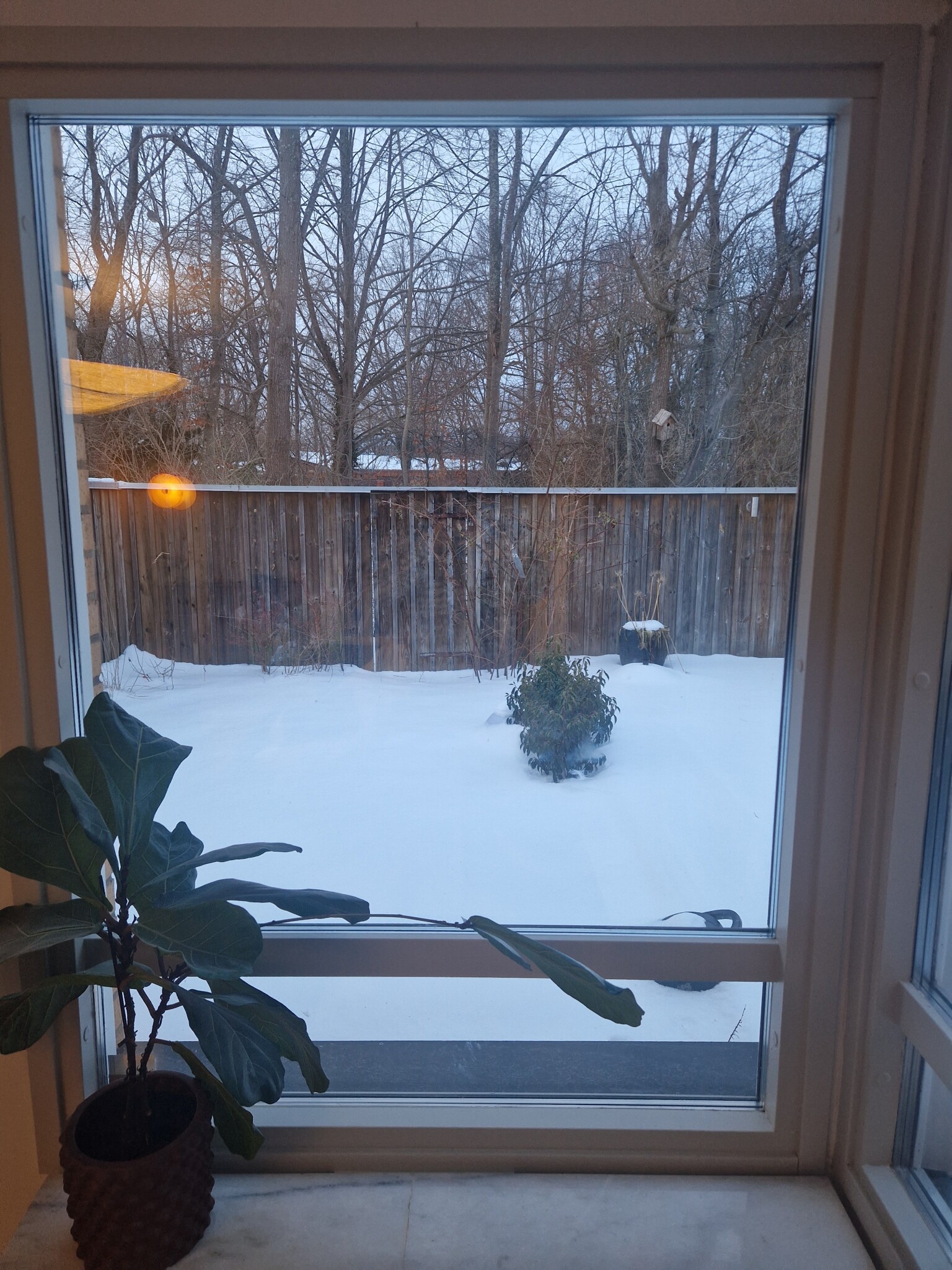

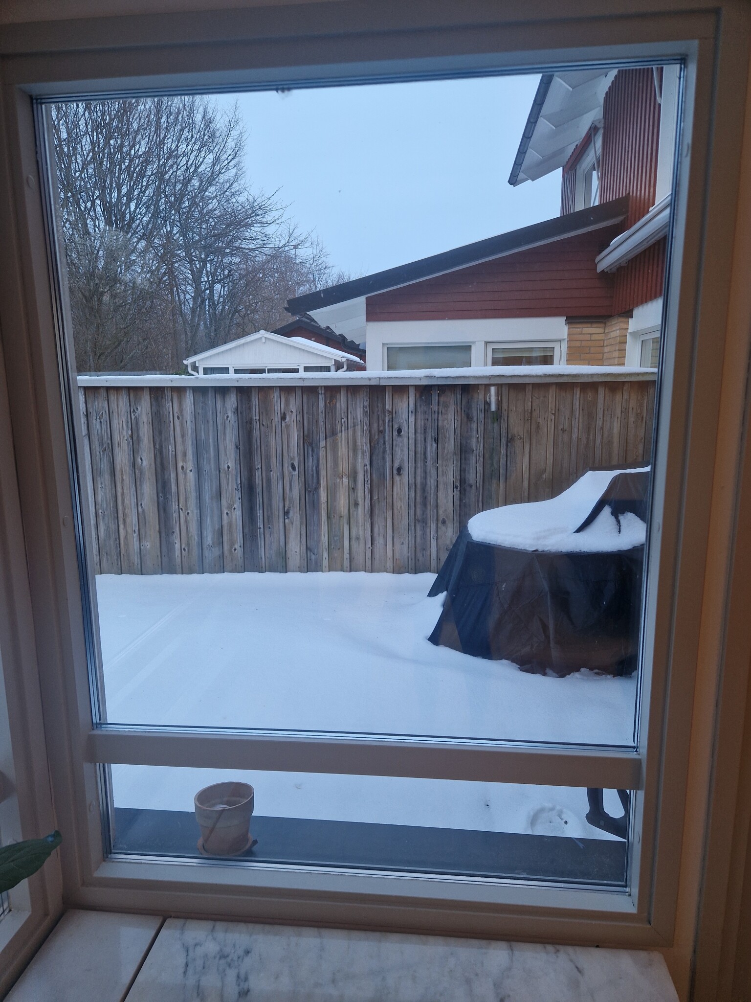

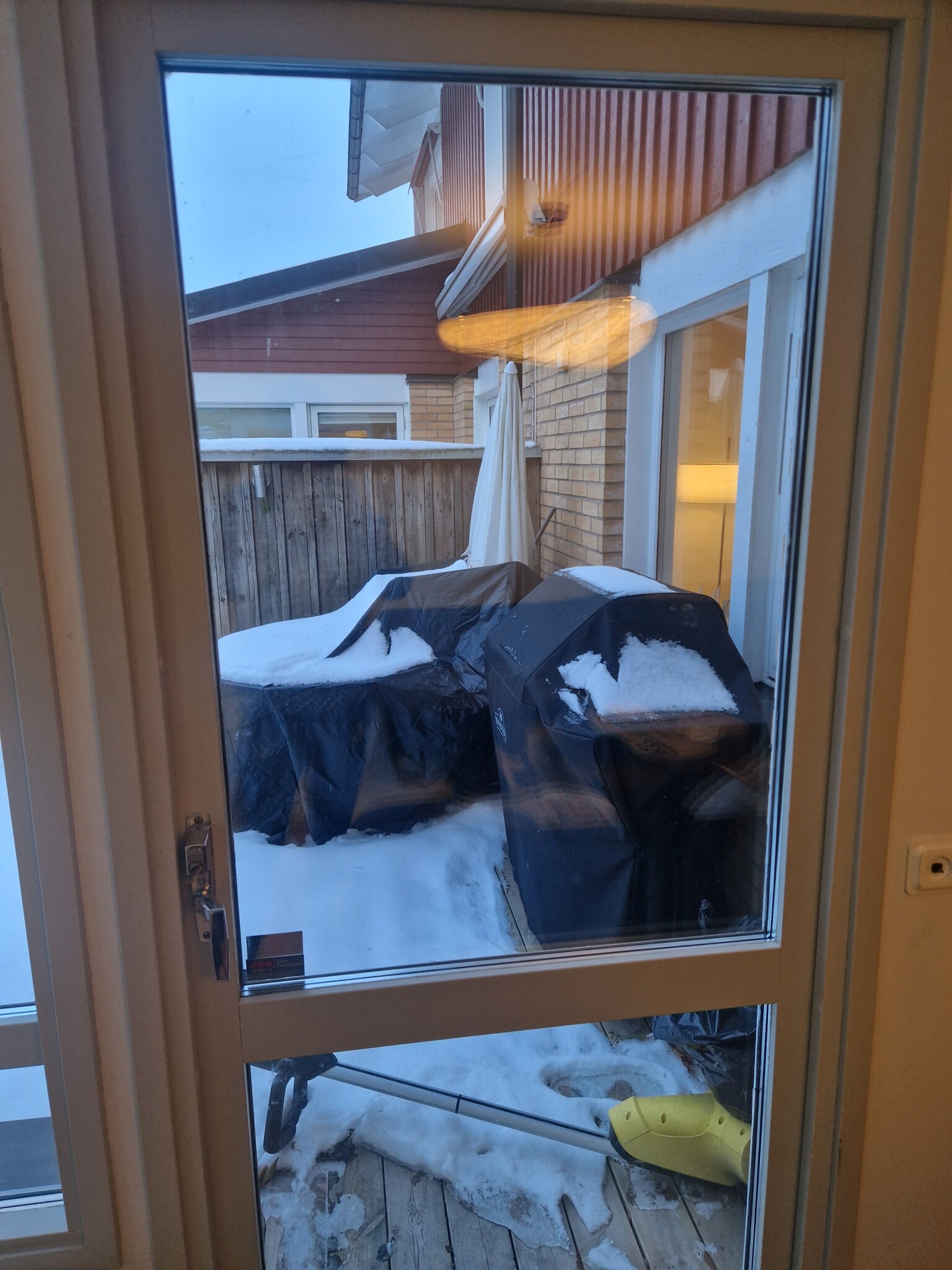

Hej på er!
Vi bor i ett radhus där det är extremt kallt. Jag har stängt alla ventilationer och har elementen på max, men det är fortfarande kallt. Jag har hyrt en värmekamera men har svårt att tolka exakt var det drar in luft.
Jag misstänker att det kommer kall luft genom våra gamla fönster (de går inte att öppna). Att byta fönster känns tyvärr alldeles för dyrt just nu.
Finns det någon som haft liknande problem? Hur har ni gjort för att täta utan att byta hela fönstret? Alla tips mottages tacksamt!
Tacksam för er hjälp!

Om du har stängt all tilluft måste ju lika mycket luft som husets ventilation drar ut (oavsett om det är mekaniskt eller självdrag) komma in genom springor och otätheter.

Kan du lägga upp bilder från värmekameran?
Det ser ut att vara någorlunda moderna fönster. Kan vara så att det läcker in mellan fönster och väggar, alltså att det är drevat dåligt.
Det är inte kallras bara som du känner?
Sitter elementen under fönstren?

Instämmer, fönsterna ser moderna och friska ut. Sannolikt inte mycket att hämta genom byte av dessa.
Hur många vintrar har du bott i huset? Var i landet finns huseT?
Denna vinter har varit rejält kall och blåsig, det kräver mer uppvärmning av huset. Kanske en underdimensionerad värmeanläggning.
