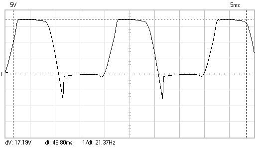

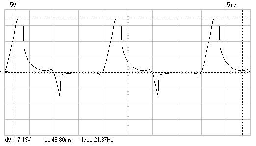

Här är två oscilliskopbilder när jag mäter över diacen. Jag har svårt att komma till en annan slutsats än att diacen är trasig.
Här tänder diacen i båda riktningar, men vid helt olika spänning.
Här tänder inte diacen alls i ena riktningen trots att spänningen kommer upp i samma nivå som på föregående bild. Den tycks leda igenom ungefär som en zenerdiod, men den tänder inte.

Ja, det är nog bara en "monac" kvar av din diac. Anledningen till att den ändå stannar vid 17V är väl att maximal diodbackspänning uppnås då, d.v.s. i princip zenereffekten som du säger. Ibland räcker den "statiska" styrströmmen till att tända triacen (kurva1) (utan den impuls som vid normal funktion bildas när kondingen laddar ur), ibland inte (kurva2). Jag tror inte att diacen tänder in något av fallen - spänningen går mot noll genom att triacen tänder helt enkelt.
Det är inte alls orimligt att diacen ryker om triacen går sönder i öppen mod med det schemat som du har. I och med att det saknas en serieresistans för potentiometern så hamnar i värsta fall (potten på 0 ohm) hela lasten över diacen om denna men inte triacen tänder. Det är brukligt att ha en sådan serieresistans, så jag skulle löda in en. Du kommer kanske att tappa lite grann i max motorstyrka och det är kanske därför de har valt att inte ha någon serieresistans.
Jag skaffade en diac från Elfa. Än har jag bara svetsat några provsträngar, men intrycket är att svetsen fungerar bättre än den gjort så länge jag ägt den. Jag misstänker att diacen varit dålig redan tidigare. Tack för all hjälp.
