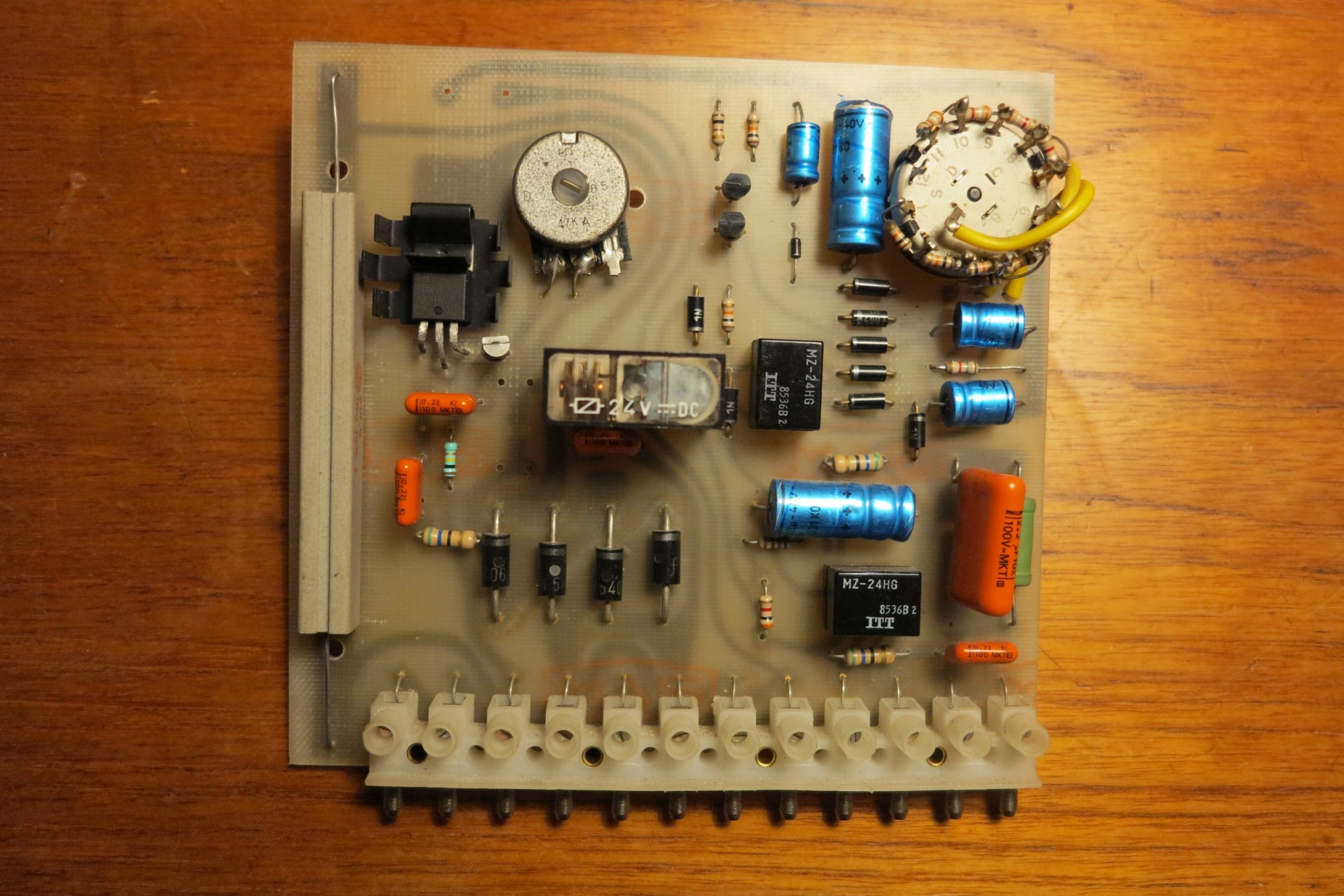

Trådmatningen till min MIG-svets lade av och jag tror mig ha konstaterat en trasig triac. När jag bytte den mot en triac från en gammal elementtermostat så blev det lite liv i trådmatningen, men inte så att det blir användbart. Den går ibland och är då klen och långsam även på högsta inställning. Den gamla (T1210NH) verkar inte så lätt att få tag på och jag hittar ingen med precis samma data. Vad är det som är viktigt att se på? Tändström tänker jag mig kan påverka.
Det är bara analogelektronik så jag tänker mig att den har några år bakom sig.
Om jag sett rätt ser det ut så här runt triacen. Är det någon mer som bråkat med dylika svetsar?

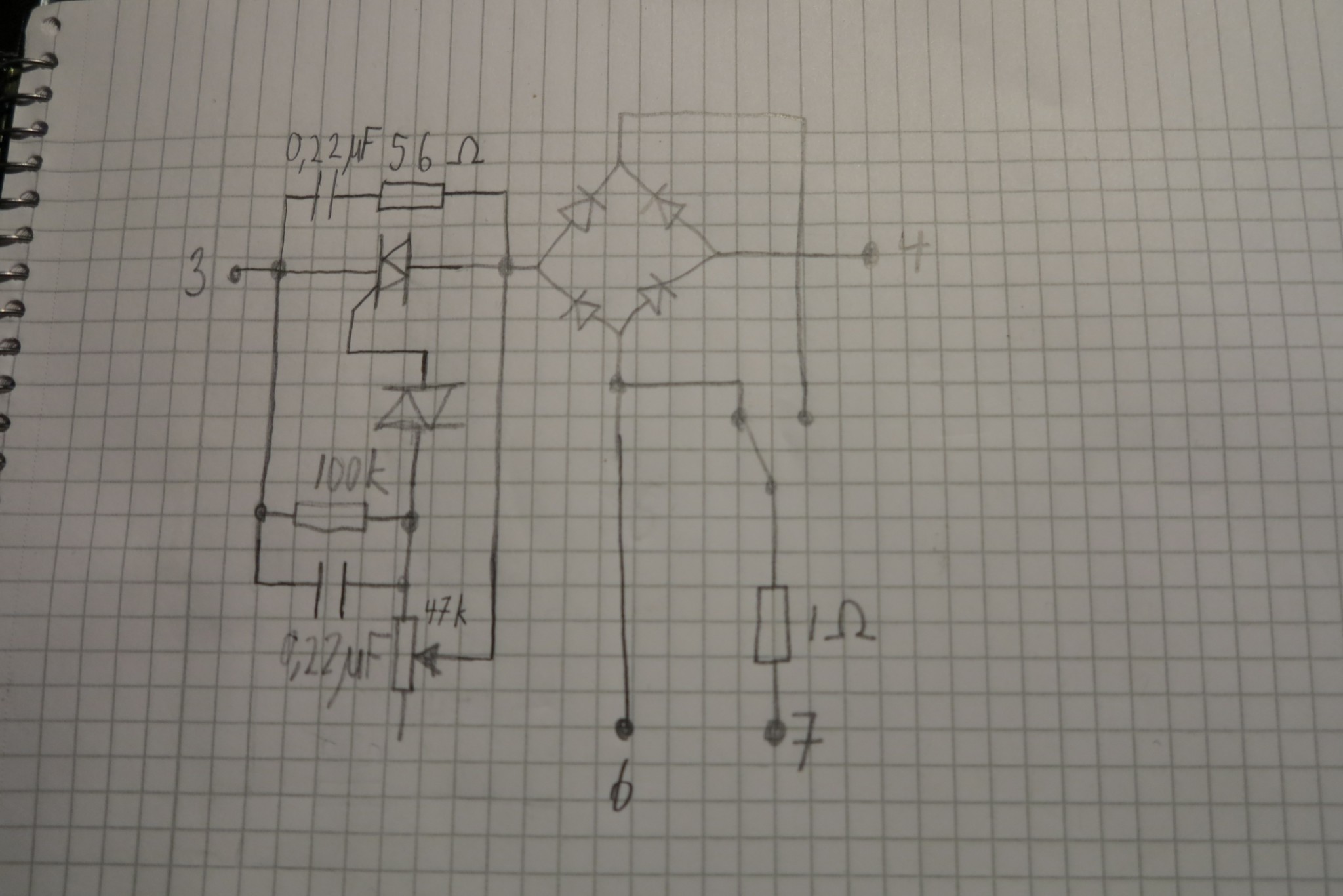

Tack, men så är inte min svets uppbyggd. Den tar trådmatningsströmmen från transformatorn före likriktaren. Delar av sinusvågen kapas bort med triacen i någon slags dimmer och därefter likriktas det med de fyra större dioderna som syns på kretskortet. 47k potentiometern ställer man trådhastigheten med. Den, 100k motståndet, 0,22 uF kondensatorn och diacen är vad som tänder triacen. Det skulle kunna vara diacen som är trasig också. Jag tänker mig att en högre tändström på triacen kan få den att tända senare vilket kan stämma med att den går långsamt och är svag.
Jo det är svetsspänningen men före likriktaren. Jag uppfattade det du skrev som att det var den likriktade svetsspänningen på din svets som matade trådmotorn och att det därför skulle bli problem om likriktaren till svetsen var dålig. Det problemet borde inte finnas om trådmatningen har en egen likriktare. Jag mätte kortslutning mellan triacens ena kraftanslutning och gaten.
Har du mätt diacen också? Är den dålig kommer inte triacen att tända som den ska.
Jag har inte mätt något på diacen. Finns det något enkelt man kan mäta? Den är ganska anonym. Det är en TO92-kapsel med två ben och den är märkt ST-4. Jag är inte ens helt säker på att det är en diac, men det verkar rimligt.
Ett riktigt test kan du ju göra med ett labbaggregat och ett högohmigt motstånd i serie med diacen, höj spänningen och se när/om diacen tänder, testa i båda riktningarna.Avemo skrev:

En testkoppling med en transformator och ett oscilloskop inkopplat till kretskortet visar att diacen tänder vid 17 V i ena riktningen och 7,5 V i den andra. Transformatorn jag testade med ger ut 20 V. Vredet måste vara nästan uppskruvat på max för att diacen alls skall tända under båda halvperioderna. Skruvar man ner det så tänder den bara ena halvperioden. Antingen är diacen också trasig eller så påverkar triacens data det hela på något sätt som jag inte förstår.
