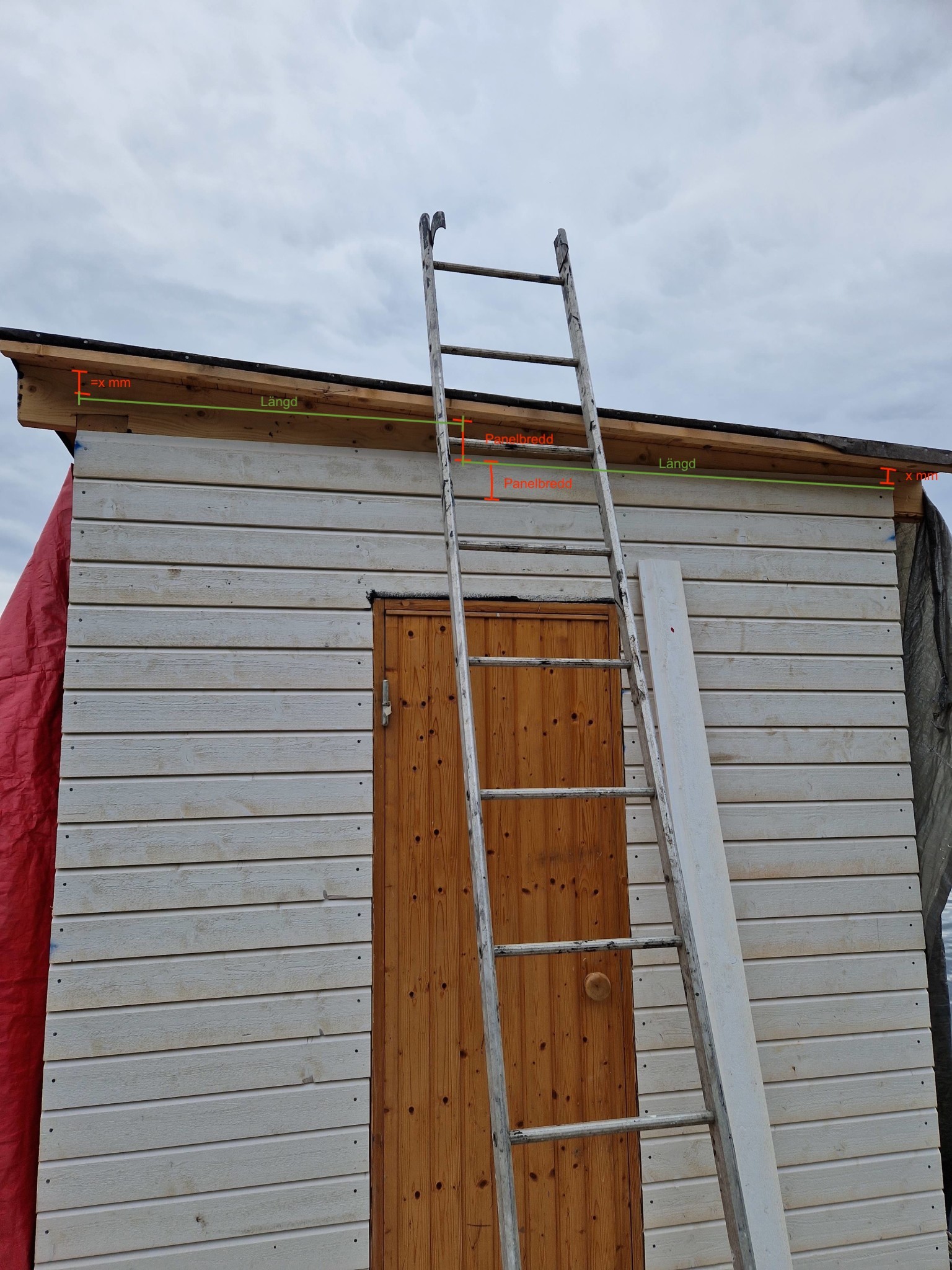

Se bild på projektet, hur kan jag snekapa den sista biten mot det lutande taket?
Hur kan jag måtta detta så jag vet hur jag ska såga?
Tumstock?
Tack, men hur då med tumstock, vill du beskriva?
Du har ju en färdig längd, och om du vill ansluta panelen tätt emot råsponten så mäter du på höger sida vilken höjd du har (x mm) och därifrån får du snedkapa panelen till panelbreddens höjd tangerar råspontens läge och därefter blir den hel. Och den ovanför får du kapa från 0 mm på höger sida, till den höjd som återstår på vänster sida (=xmm). Och är panelen en s.k. z-panel så går det bra att bara trycka upp den, men är det en spontad får du trycka dit den från vänster till höger för att få upp den tätt.
