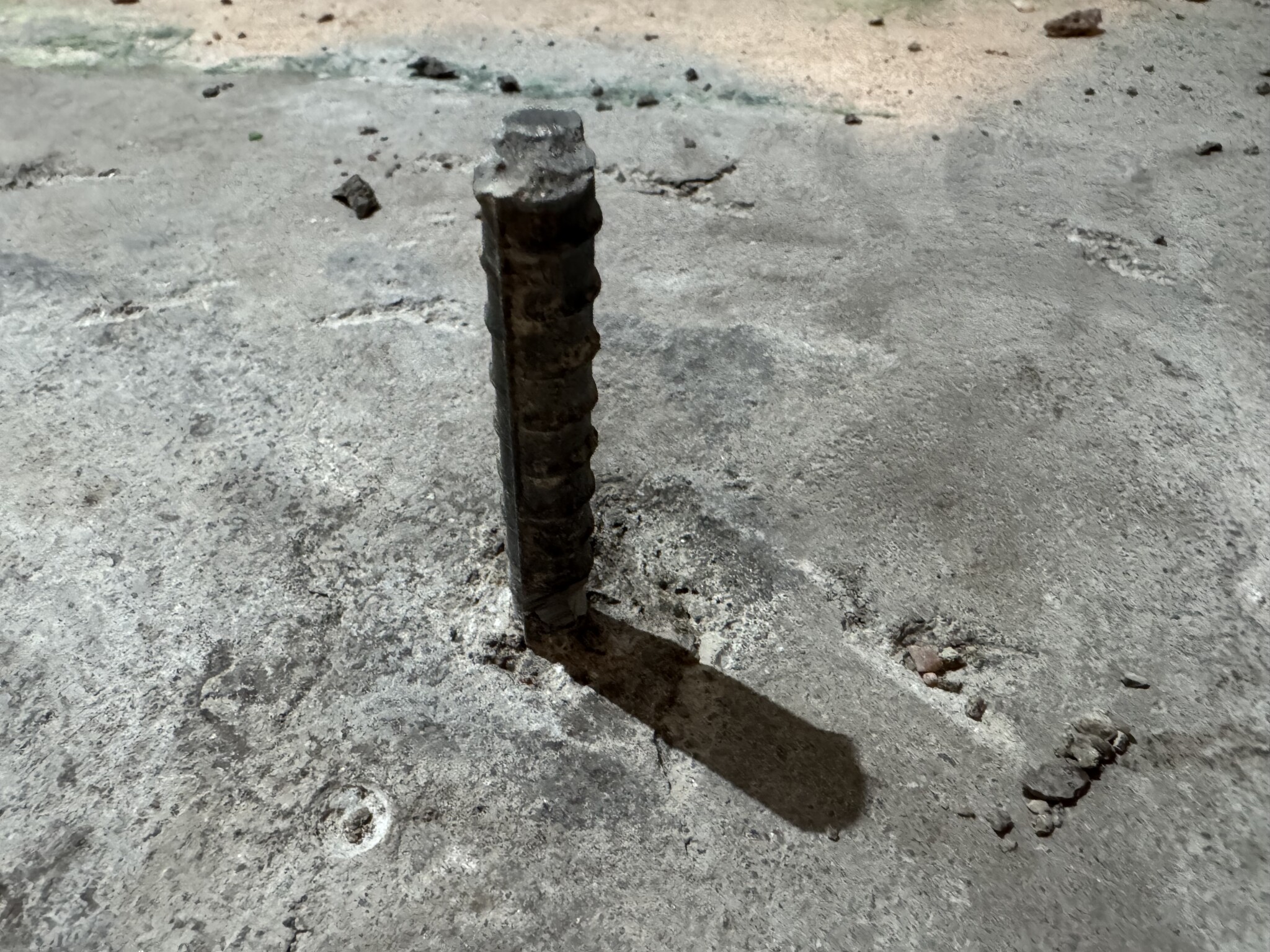

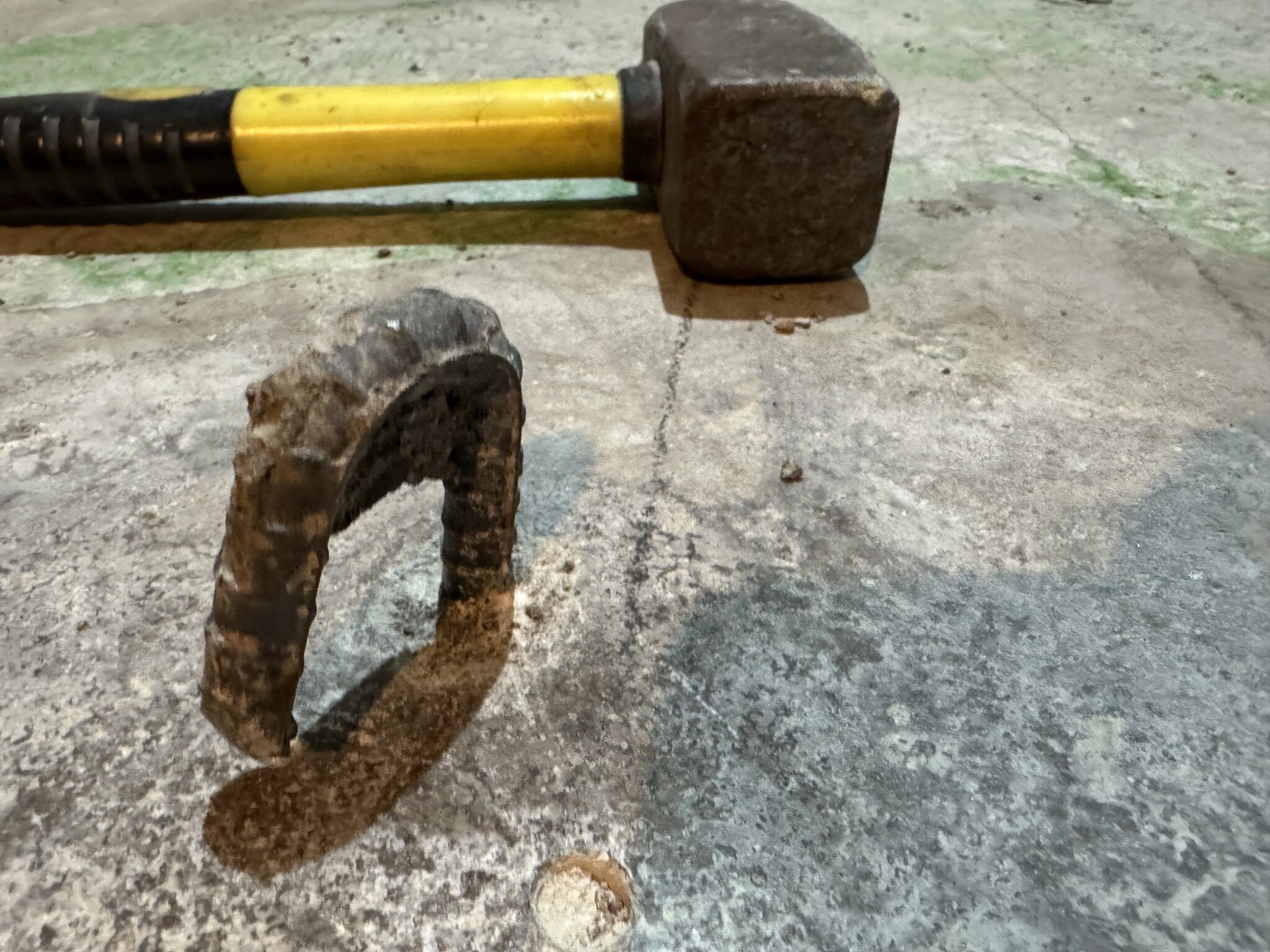

Det är fyra järn som sticker upp ur golvet i källaren. Där fanns förut ett betongblock som tvättmaskinen stod bultat på. Har bilat bort betongblocket, men hur får jag bäst bort de fyra uppstickande armeringsjärnen? Provade med vinkelslip på ett järn men det kommer bli några mm rester kvar av järnen. Vill gärna ha det helt plant. Använda diamantslipskål på resterna?
Kan någon snälla ge ett bra tips.
  • Rostigt armeringsjärn sticker upp ur ett betonggolv bredvid en tung hammare med gult handtag.
  • Uppstickande armeringsjärn ur golv i källare, tidigare plats för betongblock med tvättmaskin, omgivande betongytan delvis bilad.
Med vinkelslipen, det är ju bara nöta bort tills det blir plant, med kapskivan för stål

Kapa med en kapskiva sä nära betongen det går. Byt till en slipskiva och slipa ner resten.

Okej, kanon. Jag provar det. Ska bara ta det säkra före det osäkra och få nedmonterad och bortforslad 2,5 kubiks-oljetanken som finns i samma rum.
