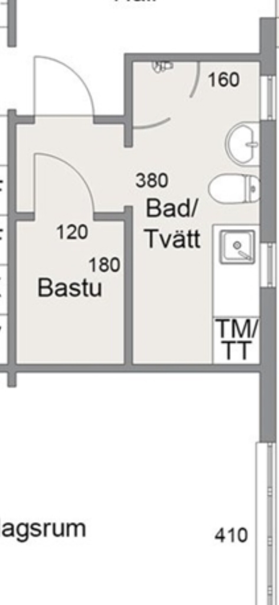

Vi är sugna på att göra om vårt badrum, men behöver tips på planlösning!!
På bilden ser ni hur badrummet ser ut idag.
Det vi vill göra är att ta bort bastun och försöka få till ett badrum samt en liten tvättstuga. Gärna med en dörr eller skjutdörr in till tvättstuga om det är möjligt, för att kunna ha gäster utan att de ser alla kläder som hänger på tork ;)
Vi vill ha plats för 2 st tvättställ, dusch, toalett.
Är det för liten yta eller går det att lösa?
  • Planlösning av badrum och bastu med mått, där bastu är 120x180 cm och badrummet är 380x160 cm, inkluderar toalett och tvättmaskin/torktumlare.

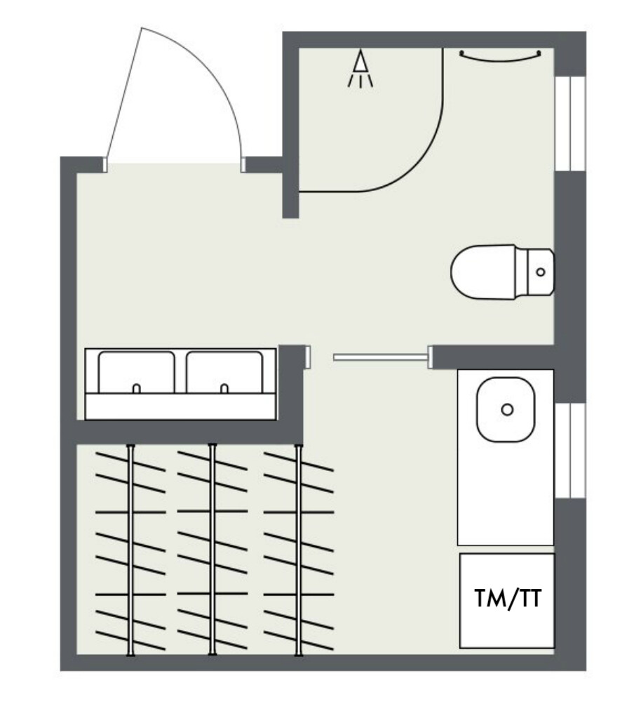

Gammelnörden
Ritning av ett badrum med två handfat, en toalett, en tvättmaskin/tumlare och skjutdörr. Rummet är 120x45 cm med 15 cm tjocka väggar.
Skjutdörren är 80 cm bred och väggen som dörrbladet är ca 76 cm så det blir tajt. Jag räknade med att kommod med dubbelhandfat är 120x45 cm stort och nya väggarna 15 cm tjocka.
