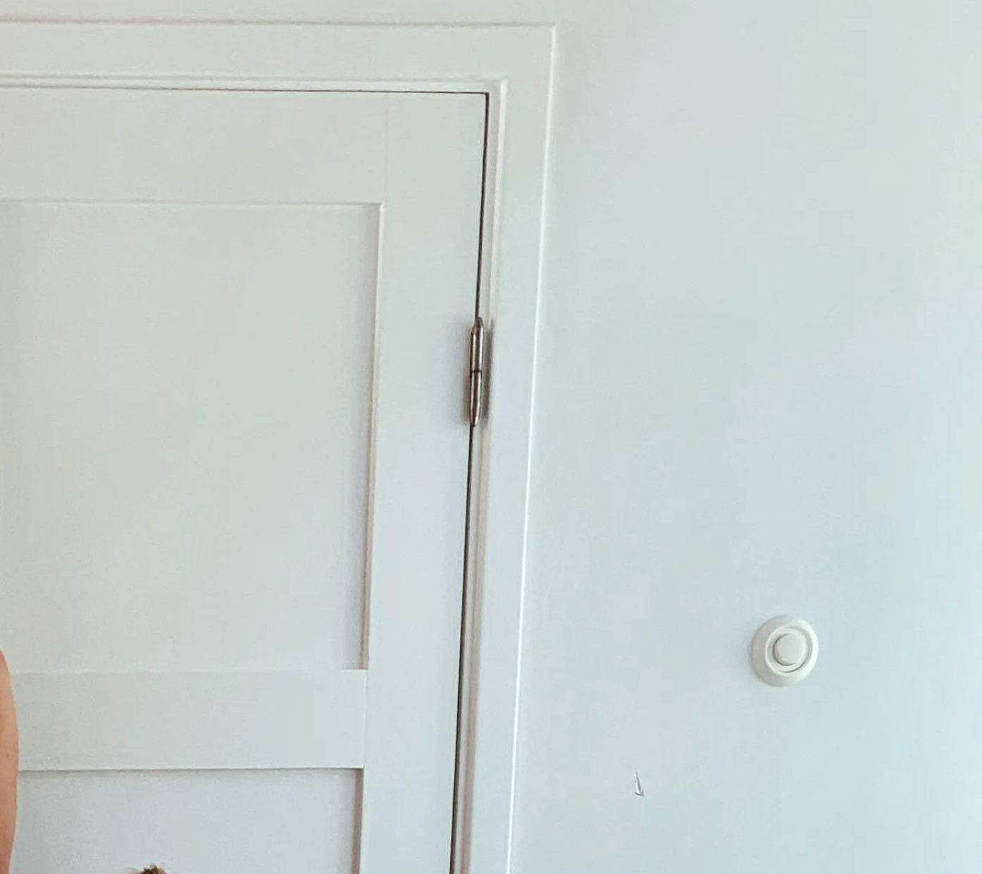

Vi har flyttat in i ett hus som är full av fula lösningar och vi håller sakta men säkert på att förbättra en sak i taget.
En sak som har stört mig oerhört är våra fula dörrfoder. Dessa som på bilden nedan är vad jag skulle vilja åstadkomma men jag undrar hur man får till dem så att det inte blir en synlig övergång, samt om någon vet vad det är för material som är använt. Våra hemma ser ut som fula plank men dessa är stiliga och tunna. Eller behöver vi anlita en snickare för detta?
Fodret på bilden är sannolikt enkla furufoder som är gerade i hörnen, uppspikade och därefter har man spacklat spikhål och skarvar och sedan målat snickerierna på plats. Mycket snyggt och inte alls omöjligt att göra själv med enkla verktyg.

Börja gärna med vitmålade foder, t.ex. detta:
