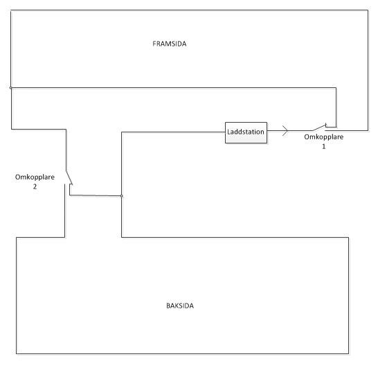

Har en stor gräsmatta där worxen gör sitt jobb bra, sedan har jag ett område bakom garaget och runt dammen som jag skulle vilja testa om det funkade med klipparen där. Såg en beskrivning att man kunde ha 2 permanenta slingor med 2 st omkopplare, hur kopplar man detta om det skulle gå, det var vippströmbrytare såg ut att vara 3 stift på dom men hur gör jag med kablarna, fattar nada när det gäller el men förstår att jag måste få ström på bägge slingorna och att jag sen kan stänga av den ena när jag inte vill att den ska klippa där eller finns det nått annat bra sätt att dra tråden för mej är det inga problem att lyfta klippare när jag vill få området vid dammen klippt.
Jag gjorde en liten styrning med hjälp av en Arduino och ett relä, se nedanstående tråd:

Jag har gjort 3 zoner men det är lätt att modifiera till 2, köpte Arduinon och reläkortet för typ 100:- på aliexpress och klipparen hinner med mycket bättre nu än med 1 stor slinga.

Jag gjorde två zoner mha vanliga väggströmbrytare, det är viktigt att de har trappfunktion.
Jag kan alltså välja om roboten bara ska gå på framsidan eller baksidan, eller hela gräsmattan. Jag har en Landroid Worx L.
