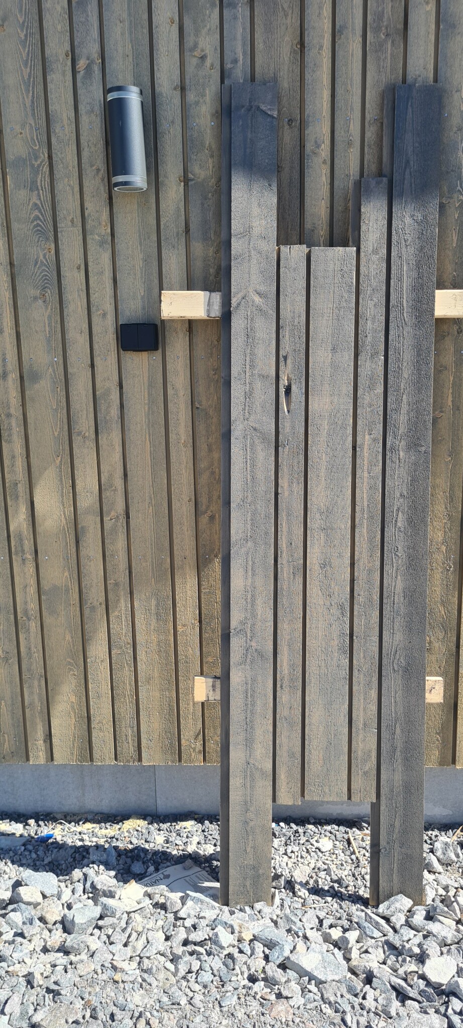

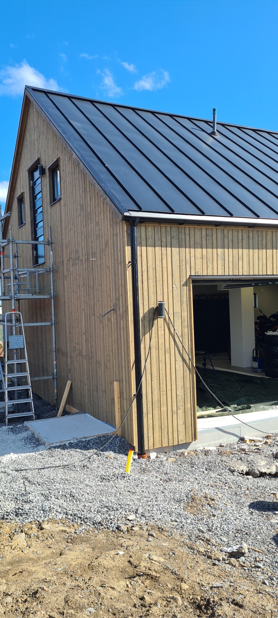

Köpt fasad som grundoljats och strukits med lasyr Gråtrut en gång. Färdigstrykningen sker liksom på plats. Kan man rolla? Eller måste man penselstryka? Måste det strykas vått i vått? Då måste man klättra upp och ner på stegen för att stryka hela brädor uppifrån och ner😅.
Tar gärna emot tips på hur man lättast gör detta. Skickar med bilder. Den ena med färgprov på färdigstruket 2 gånger.
  • Byggnad med träfasad behandlad med lasyr Gråtrut, stege och byggställning synliga mot blå himmel.
  • Grå, laserad träfasad med olika färgprover på träbrädor mot grusig mark, i solljus, vid en byggvägg.

En lasyr skall alltid penselstrykas i träets riktning rolla kan man göra men man måste släta efter med pensel
molarsson
Du måste stryka hela brädan så det inte torkar annars får du sammanstrykningar och det blir ojämnt resultat
