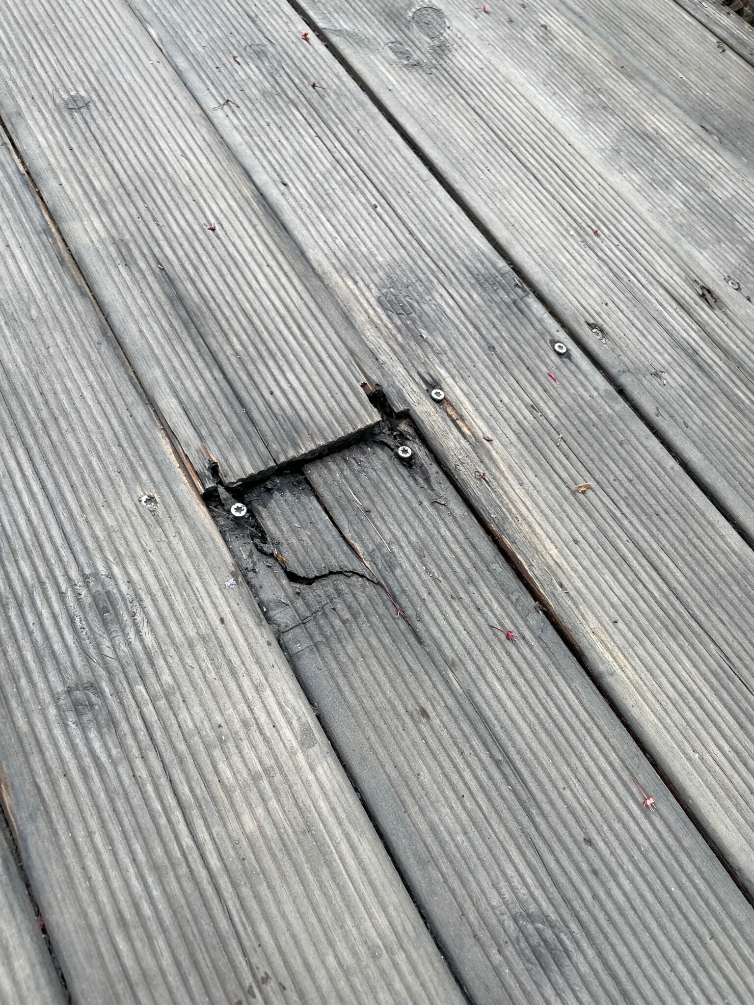

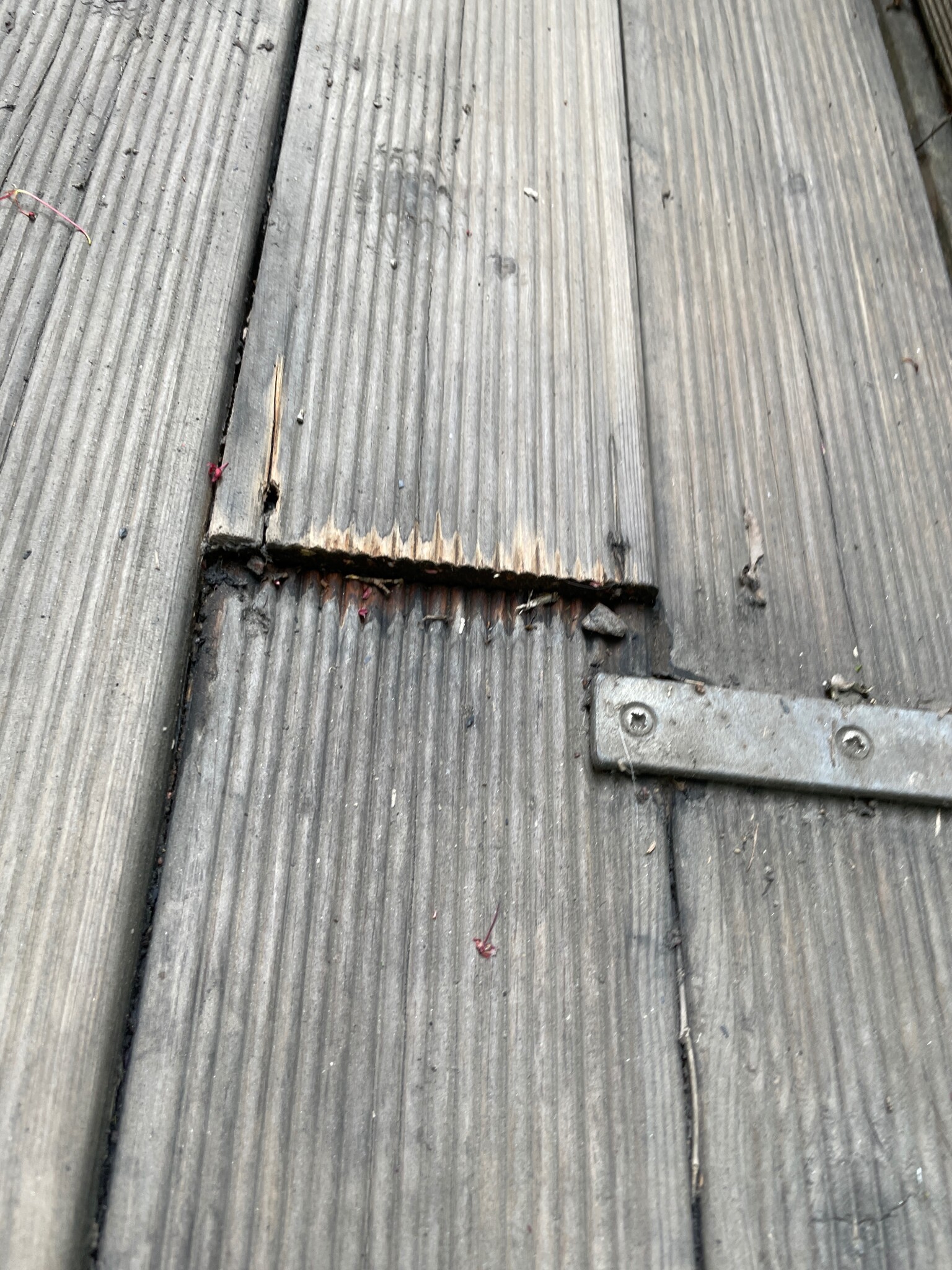

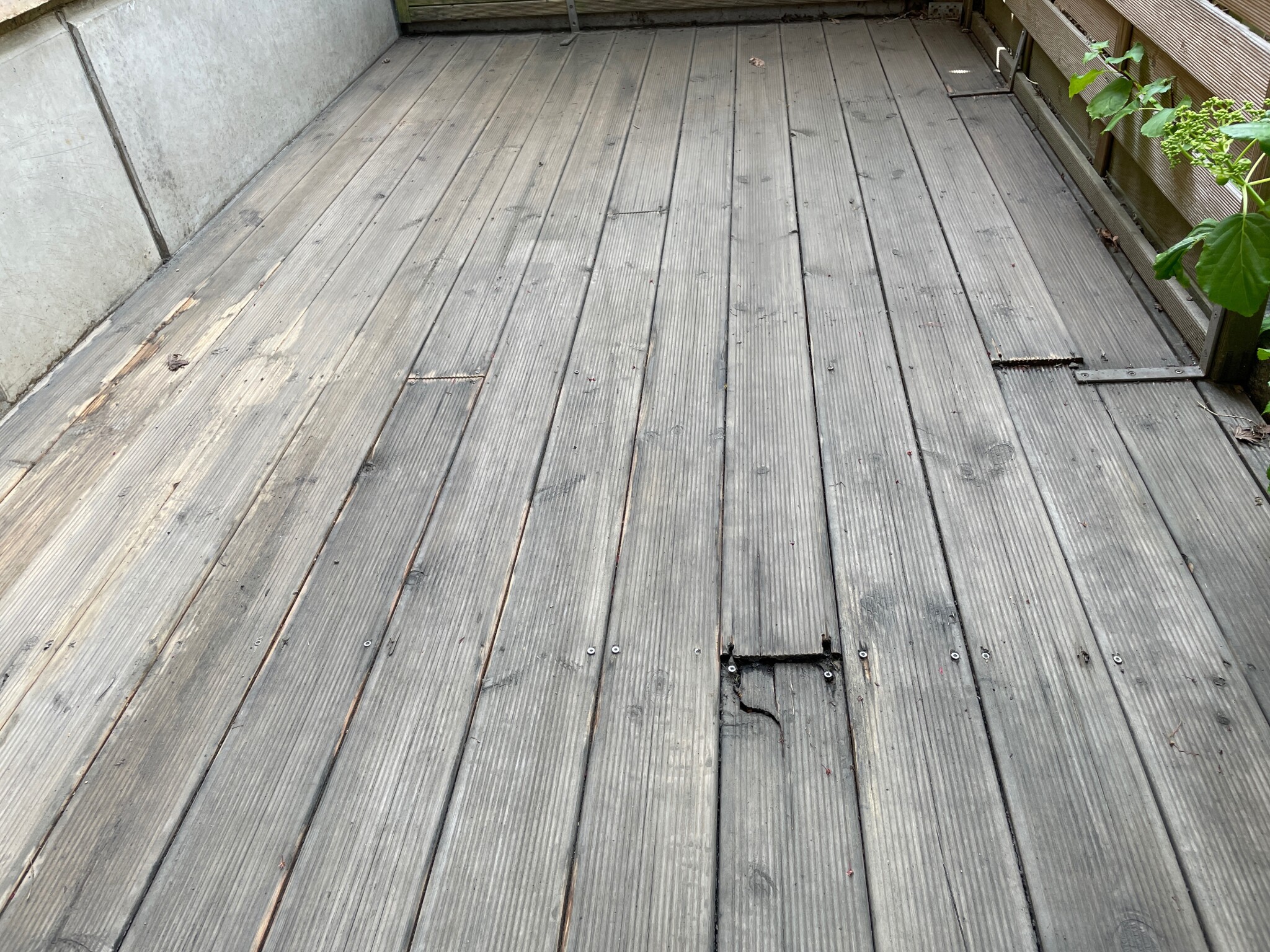

Har en trall på uteplats som har murknat på ett par isolerade ställen (tror för att brädorna sitter för tätt och det samlas vattenpölar där vid regn). Bilderna är på de två brädor som murknat och en på halva trallen inkl båda brädorna.
Ni som är vana, ser man direkt vad som behövs för en enkel lagning?
Räcker det med att riva/såga ut och byta till nya brädor mellan två fästpunkter (/”skruvställen”)?
Det behöver inte se perfekt ut, bara vara barnsäkert och hålla några år. Tänker att hela trallen kommer behöva bytas vid ett senare tillfälle, p.g.a. felkonstruktionen, att brädorna sitter för tätt.
Tacksam för tips och råd!

Ja, en tillfällig lagning är ju att byta de brädorna eller delar av dem som du föreslår.
Du kan ju alltid hyvla lite på bredden på de nya för att få lite dränering.

Det är ju alltid bra att gå över minst tre reglar även om det är en tillfällig lagning. Är det enstaka ställen handlar det inte om några pengar ändå. Stumpar som ligger över ett enda fack vill man undvika.
Fantastiskt att nån lyckats lägga trall för tätt. Har man relativt färsktryckt blött virke vid läggning går det knappt att åstadkomma även om de läggs ganska dikt an från början, här kanske man fick med uttorkade bräder på sina ställen som lyckats svälla vintertid.

Hade dom inte varit rillade så skulle du kunna vända på dom, ofta ser trallen helt ny ut under, men med torrsprickor givetvis.

Tack, bra idé att hyvla sidorna på de nya, då blir det lite bättre dränering just där iallafall!
Ok, då lägger jag lite längre nya brädor, så de täcker minst tre reglar, tack för synpunkten!
Du menar att plankorna snarare brukar krympa, om man har färsktryckt blött virke? Har funderat över hur det kunde bli så, är ju bra att ha med sig tankar om när jag väl byter allt framöver, så det inte upprepas 👍🏻 (eller blir överdrivet glest istället 😅)
Ja, det vore ju annars smart, tack för idén! Det vore ju i så fall om jag vände på allihopa, men det blir kanske lite väl stort ingrepp för ett tillfälligt snabbfix. Har annars tänkt tanken att skippa rillade plankor när jag väl gör om trallen, ser inte riktigt poängen med dem, de samlar bara mer vatten vid regn känns det som. (Eller har de några fördelar jag inte förstår? )
Prova att vända på en, du kommer bara vilja fortsätta. Jag gissar att du kan göra det där på 8-10 timmar.
rinre och 1 till
Man lär ju vända alla, dom är väl släta på undersidan? Själv hade jag lagt nytt om jag ändå skulle göra det jobbet.
rinre och 1 till
Tack för inspel båda! Ja, låter egentligen toppen om det räcker att vända på alla InsidersUnited, men då är det ju rätt mycket jobb och frågan om det är värt att göra om allt med nytt virke istället som du säger Stefan…

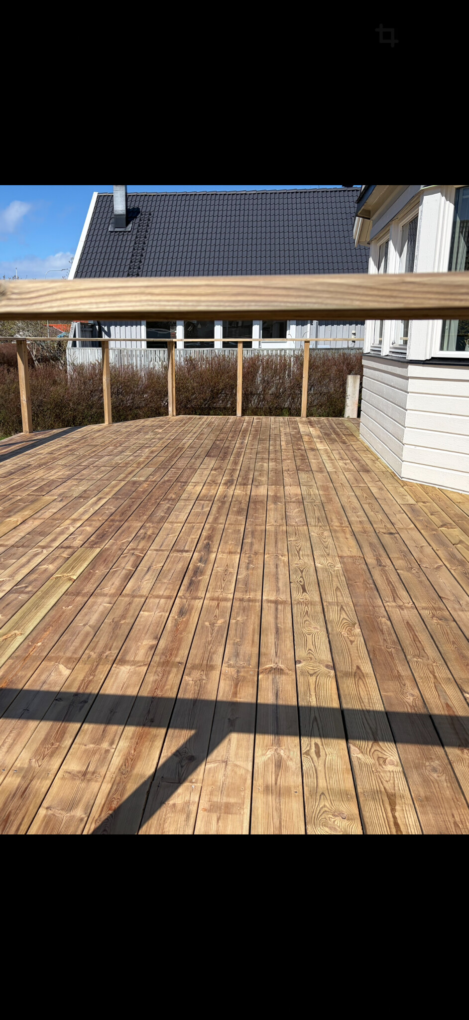

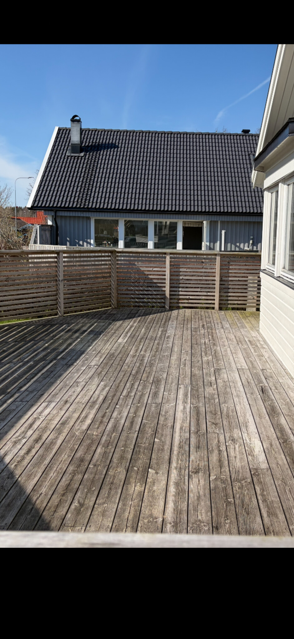

Vänd på dem. Om du nu inte ska rillat ändå sen.
InsidersUnited och 2 till
D
[bild][bild]
Okej, wow, det där är bilder som övertygar! Ser ju nästan nytt ut. Om TS går på det spåret, lämpligast distans mellan bräder om man gör det så här års?
Ganescha
Ingen aning, jag bara satte dem med några mm avstånd, va inte alls noga med det. Klart, är man petig och tycker sånt är viktigt så kanske man ska göra på något speciellt sätt. Men jag är nöjd, en tvätt och linsåpa efter vändningen så vart det helt klart över förväntan.
