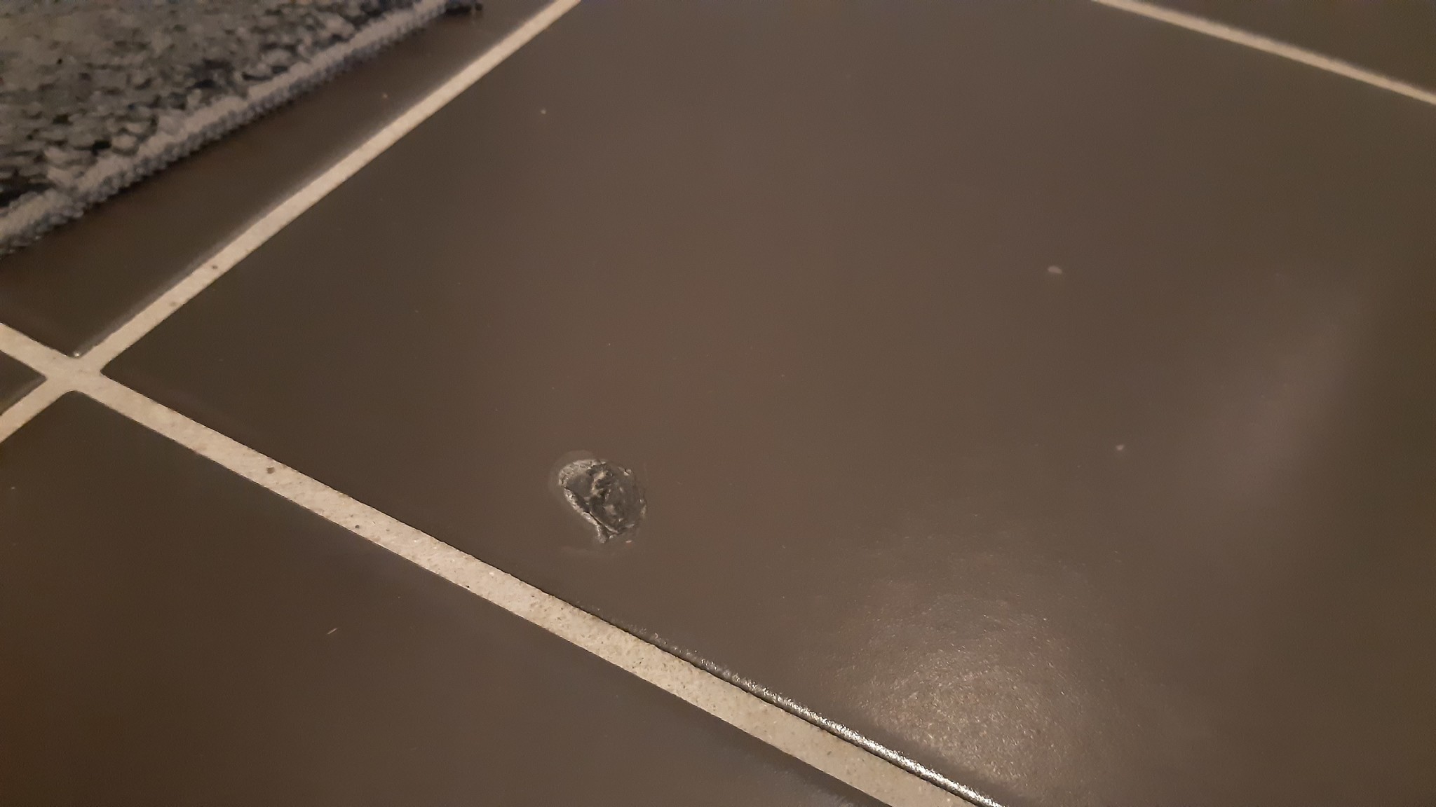

Det har gått en rejäl flis mitt på en klinkerplatta, i en slät brun glaserad klinker.
Kan jag laga detta själv så det åtmionstone blir bättre än nu?

Vetitusan i klinkergolv. I kakelplattor har jag fyllt igen med cementbaserad spackelmassa, sen hittat färg i så nära nyans som möjligt. Målat och därefter våtslipat. Så länge tätskiktet är helt kan du nog göra något liknande. Eventuellt att microcement i rätt kulör kan funka.

Går det inte att dra mattan lite hitåt då?........Sånt där skulle inte störa mig alls, shit happens och man kan inte gå och oja sig över varenda imperfektion här i livet.

He he, det har jag gjort länge,,, men nu tänkte jag att det måste ju gå att fixa så det ser hyfsat ok ut även utan mattan...
