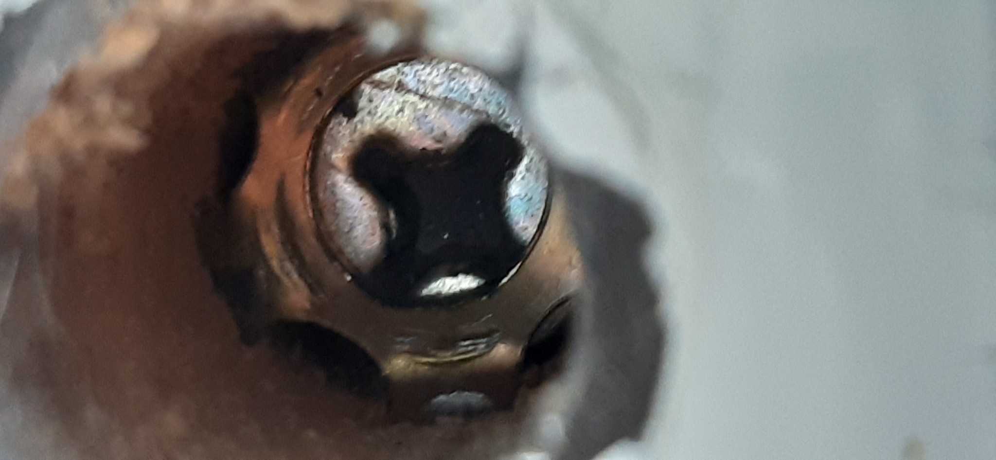

Vi skall byta fönster i hela villan det är ett Elementhus byggt i Mockfjärd 1983. Vi lyckas inte med att skruva den karmskruvarna.
Det blir jobbigt att säga såga av dem om jag inte finner rätt verktyg. Har ett vanligt karmverktyg men det passar inte.
Det ser ut som någon typ av stopp slagits in så att inte skruven går att skruva ur.

Är det inte en vanlig PH2 skruv?
det var en variant av karmskruv där man först skruvade i skruven och sen knackade in låsbrickan så att man kunde justera karmen med hjälp av skruven.
ev testa att bända loss brickan med en spårskruvmejsel
enklast är att använda en tigersåg med metallblad och såga mellan karm och vägg
