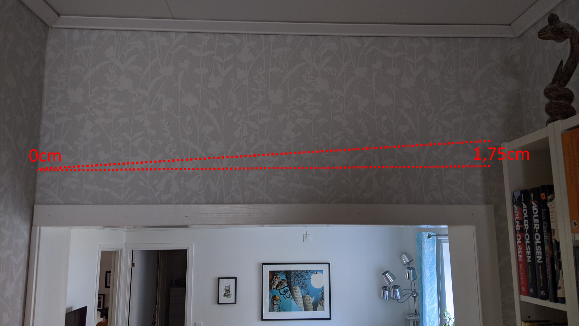

Min utbyggnad på huset har "platt tak". Lutning in mot mitten från båda sidorna.
Jag vill förstora öppningen till max i rummet med platt tak, ända upp mot pärlsponttaket. Problemet blir ju då andra sidan väggen, den med grå tapet. Taket lutar från vänster till höger på första bilden. Ungefär 1,75cm lägre längst till höger i öppningen.
Nån som har något tips på hur jag ska göra för att det ska se OK ut från båda hållen?
Rumsöppning i hus med lutande platt tak och synlig lutningsdifference markerad med röd linje.
Interiörbild som visar en gråtapetserad vägg med lutande takmarkering från 0cm till 1,75cm över en dörröppning.

Tror jag förstår vad du menar, men varför denna ändring?
Jag menar vad blir bättre? Är det för lågt, fult?
Det kanske hjälper att komma med ideer?
K
Det är för lågt! Inte ofta jag slår i huvudet längre, men det händer!

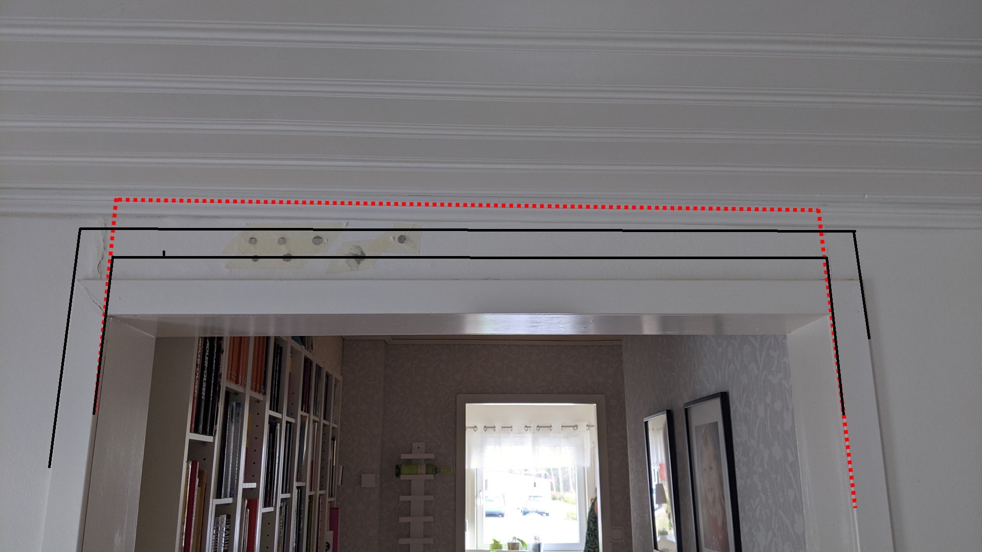

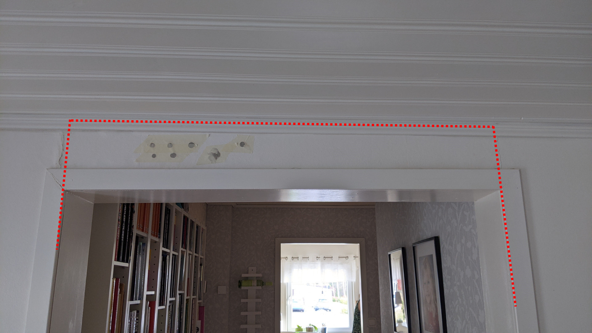

Om nu pärlspånttaket (1:a bilden) lutar något kommer det nog bli väldigt svårt att få det "harmoniskt".
Jag (ingen finsnickare direkt) skulle bara ökat på dörrhålshöjden men med samma design:
Dörrkarm med ovanför liggande pärlspåntak markerat med lutningslinjer i rött.

Ja, det känns svårt. Får nog leva med att det syns ganska ordentligt.
