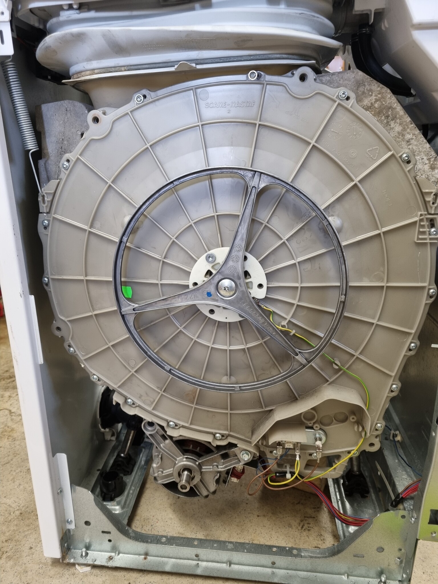

Jag har en toppmatad AEG L6TDN641G som stannade med ett brak under programmet. När jag öppnar maskinen är själva luckan i trumman inte synlig så jag kan inte ta ur tvätten. Är det någon som har tips på hur man kan göra för att lösa detta? Jag vill gärna rädda kläderna innan jag kör maskinen till återvinningscentralen. Den börjar kännas rätt slut i vilket fall som helst.
Gissar att luckan i trumman inte var helt stängd och fastnat någonstans, men det går inte att rubba trumman med handkraft åt något håll.
Jag provade att ta loss vänster sidplåt för att komma åt trumman från sidan och kunna stänga luckan. Jag skruvade loss en tung rund platta på sidan men bakom den är allt förslutet (se bild). Jag har också skruvat ur några skruvar i trumman (se bild) men de höll nog bara fast en av fenorna eller vad man ska kalla det inne i trumman. Så det löste inget men det blir nog svårt att sätta tillbaka medan trumman sitter i maskinen så den är nog bara att skrota nu, vilket jag ändå tänkt göra pga platsbrist med nytt badkar.

Om någon har tips på hur jag ska göra så vore det toppen. Det sista jag kommer prova om jag inte får något bra svar är att ta loss trumman från upphängningen och försöka få den ur maskinen och bryta upp den. Ingen vidare finess på den lösningen. Det är nu ni ska säga att det finns en liten knapp man trycker på för att frigöra trumman, så jag massakrerat maskinen i onödan, men den skulle ju ändå bort

[bild][bild]
men att vrida trumman behöver du göra
ta ur elementet så ser du in vad som hänt
försök trycak in tvätten så du kan börja vrida trumman åt det hållet som funkar best
rätt mycket våld kan behövas
Säkerligen har locket kilat fast sig under värmeelementet och kanske krökt till det. Kan bli en knut på grejerna. Luckan brukar öppnas uppåt och ställa sig mot baksidan. Då ska trumman snurras bakåt. Finns nog ingen genväg, utan det blir att med våld försöka backa den. Kanske dte kan gå med järnten genom hålen som syns och ner till botten av trumman för att få ett fäste som håller. Kan kanske gå att lossa bakstycket och där sitter värmeelementet, försöka få ut det om det går.

händer aldrig att värmeelementet går i klinch med trummans lock vilket du borde veta om du sett konstruktionen öht.J jonaserik skrev:Säkerligen har locket kilat fast sig under värmeelementet och kanske krökt till det. Kan bli en knut på grejerna. Luckan brukar öppnas uppåt och ställa sig mot baksidan. Då ska trumman snurras bakåt. Finns nog ingen genväg, utan det blir att med våld försöka backa den. Kanske dte kan gå med järnten genom hålen som syns och ner till botten av trumman för att få ett fäste som håller. Kan kanske gå att lossa bakstycket och där sitter värmeelementet, försöka få ut det om det går.
sitter ej något element bakom bakstycket som du oxå borde sett, och gratulera om du får bort bakstycket. trolla någon annan stan helst

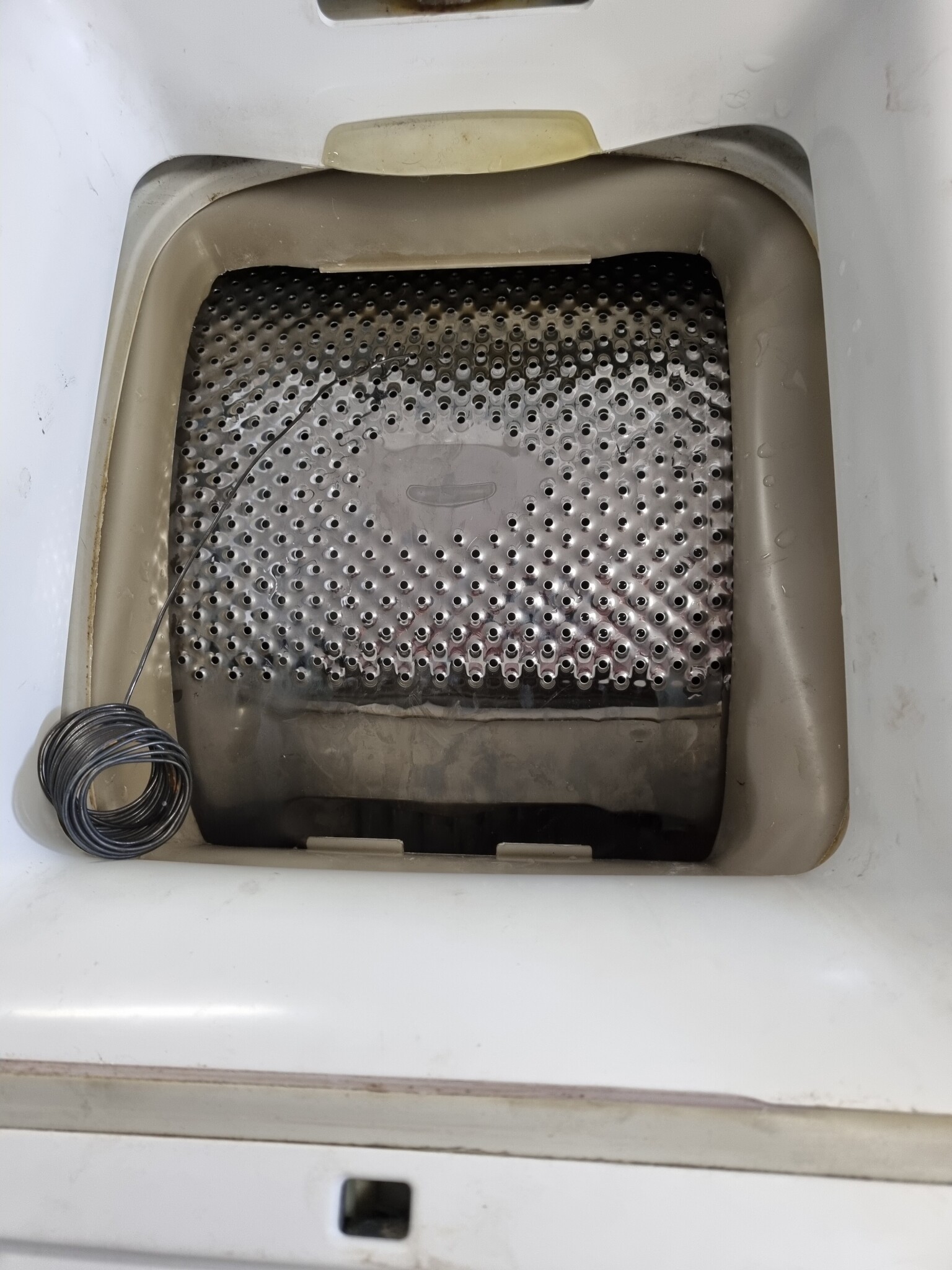

Hakar på denna tråd då exakt samma sak hänt här, tror att lucklåset gått upp. Det är visserligen en Cylinda TD250D som ser lite annorlunda ut. Drivemmen har här hakats av.
Har försökt stoppa ned en tråd mellan övre tätningsramen och fiskat men får inte tag på nåt men jag hör att låset skramlar. Har försökt backa trumman, går inte heller. Skulle kunna finnas tvätt som också kilats fast så jag hällde i en hink vatten för att se om det då lossnade men icke.
När jag tog bort plåtarna så verkade ena sidan öppningsbar med en massa skruvar. Aha! Trodde jag, det visade sen att man också har smält ihop delarna på olika ställen längs kanten när allt väl har skruvats på plats på fabrik, är alltså inte tänkt att kunna öppnas...
Men alltså, det här måste ju gå att lösa utan att använda vinkelslipen, det här borde ju ha hänt en och annan med åren? Har inte testat att plocka ut elementet än.
Är största chansen att helt försöka få demontera den övre tätningsramen och på så vis försöka lirka med något?
