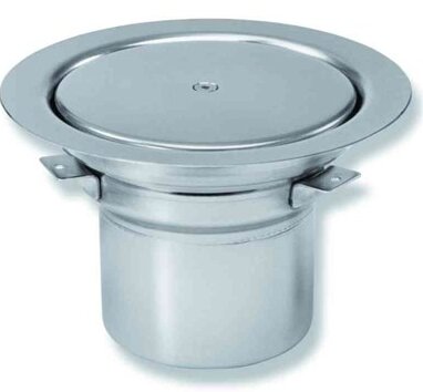

Har en stor rensbrunn som jag skulle vilja fylla igen. Funderar på om jag kan sätta in två 45 graders rör och ha ett 110 mm stort lock i nivå med källargolvet. Hittar dessvärre inga passande rör med skruvlock. Vet inte vad den stora järnklumpen med ett lock som sitter fast med fyra bultar är till för. ”bakventil”?

Har du ett fyrkantigt lock i golvet med ett rensrör i botten (med fyra muttrar) går det att byta ut till en rensbrunn typ Purus om så önskas. Men du behöver ett gren och inte två böjar för detta.
