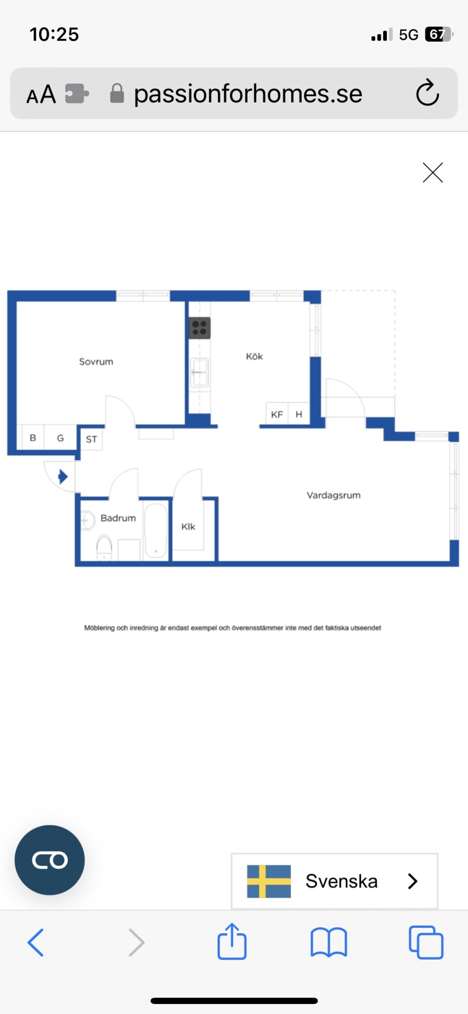

Det går säkert att flytta köket till nuvarande klk/vardagsrum, men det gäller att få till det med vatten, avlopp och ventilation. Det kan bli krångligare och dyrare än vad man först tror.
BirgitS och 1 till
Instämmer. Détta görs från och till. Man måste noga undersöka hur det ska göras och kostnaderna, ventilation kan bli komplicerat. I många fall är det troligen bättre att flytta till en bostad som stämmer med önskemål som man har än att göra komplicerade ombyggnader, men allt beror på förutsättningarna
BirgitS
Ja, att koppla in det nya köket på stammarna till badrummet medför nog att badrummet måste totalrenoveras.
M
Exakt!

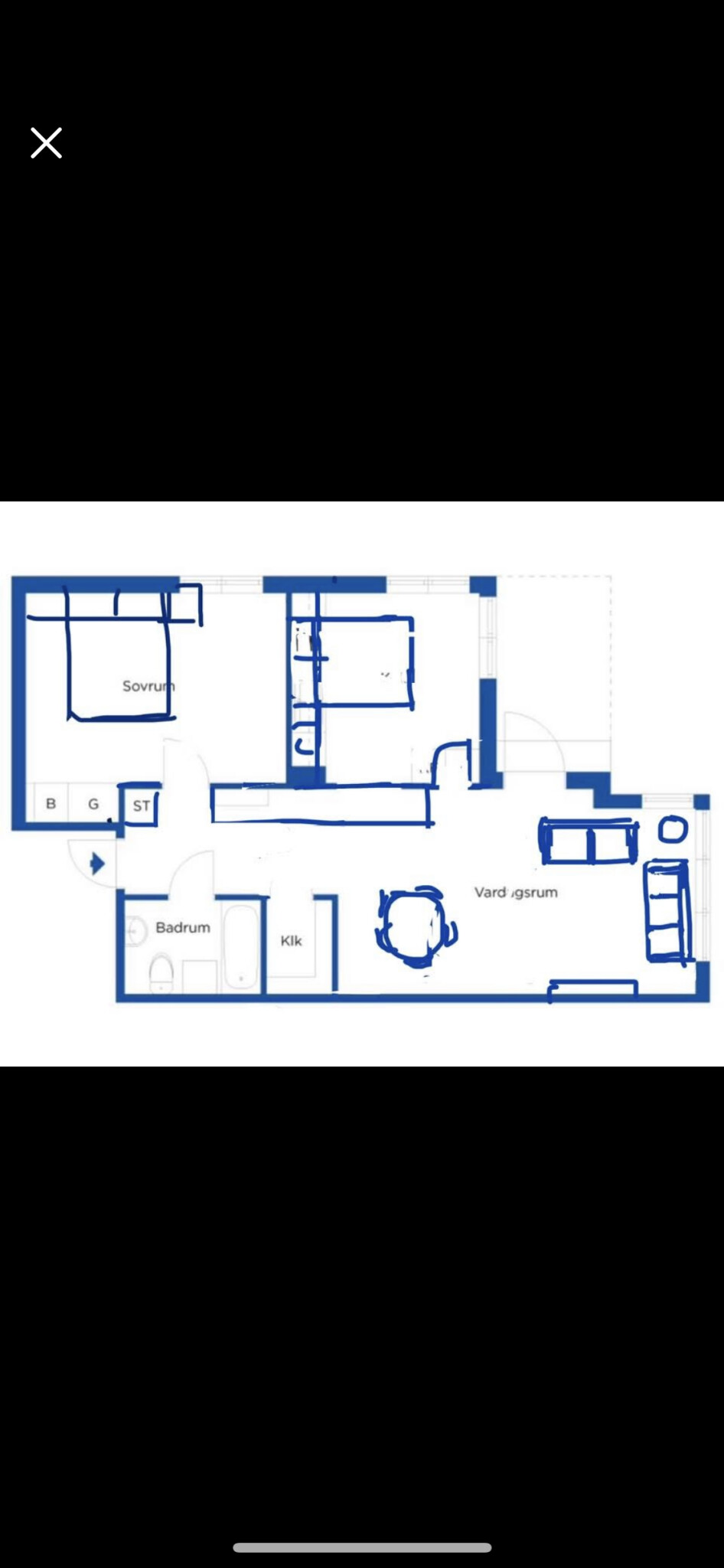

Susanna Sims
Byt plats på kök och sovrum.
Bygg nytt sovrum i vardagsrummet.
Sätt upp en vägg i vardagsrummet så har du två sovrum. Med tanke på namnet på ritningen så lämna minst 1 m breda korridorer och gör inte sovrummet för litet för en lift.
S Susanna Sims skrev:
Hur kan jag ändra planlösning på bästa sätt. Flytta kök och få två sovrum ??
Lägenhet 63 kvm.
Fick det här förslaget i en annan grupp på fb. Ett bra förslag då det blir lättare att dra vatten och ventilation ☺️
  • Planlösning över lägenhet med sovrum, vardagsrum, badrum och kök i blått och vitt. Förslag för vatten och ventilation visas.
BirgitS
Det är en möjlighet men det blir ju väldigt ont om plats för att hänga kläder i hallen med bara en liten garderob.
Det ser i alla fall ut på ritningen som det blir plats för färre köksskåp än idag.
