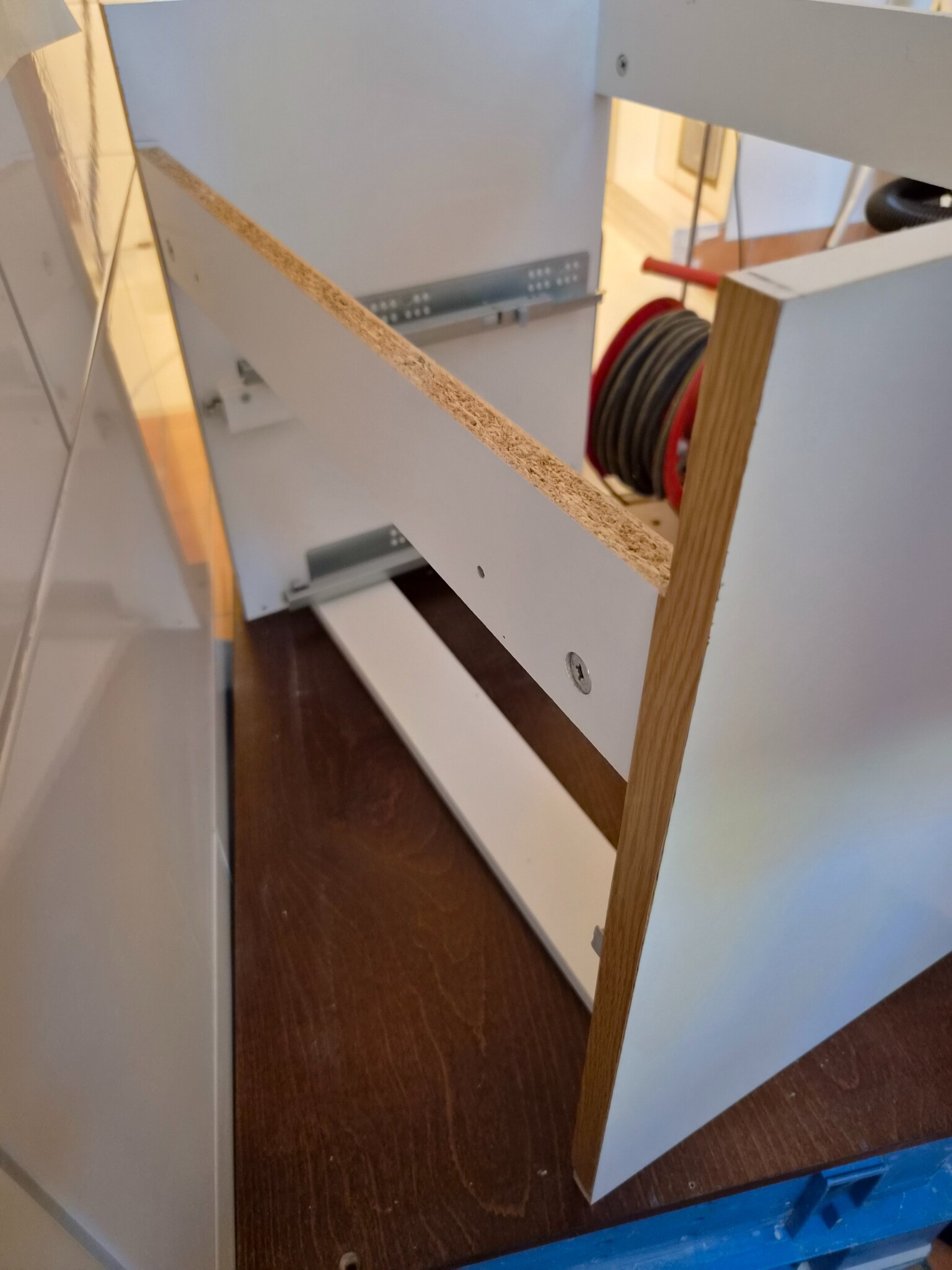

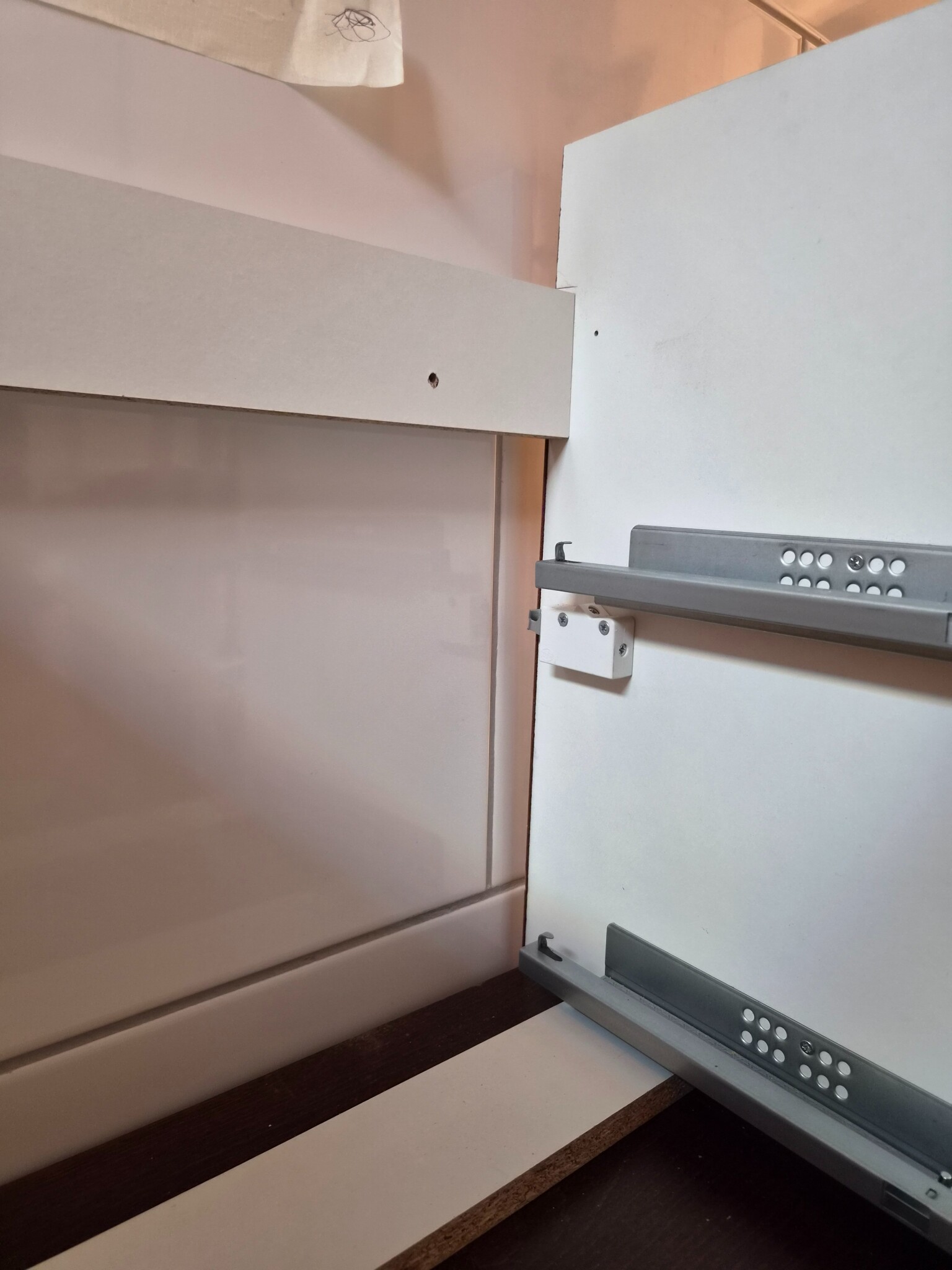

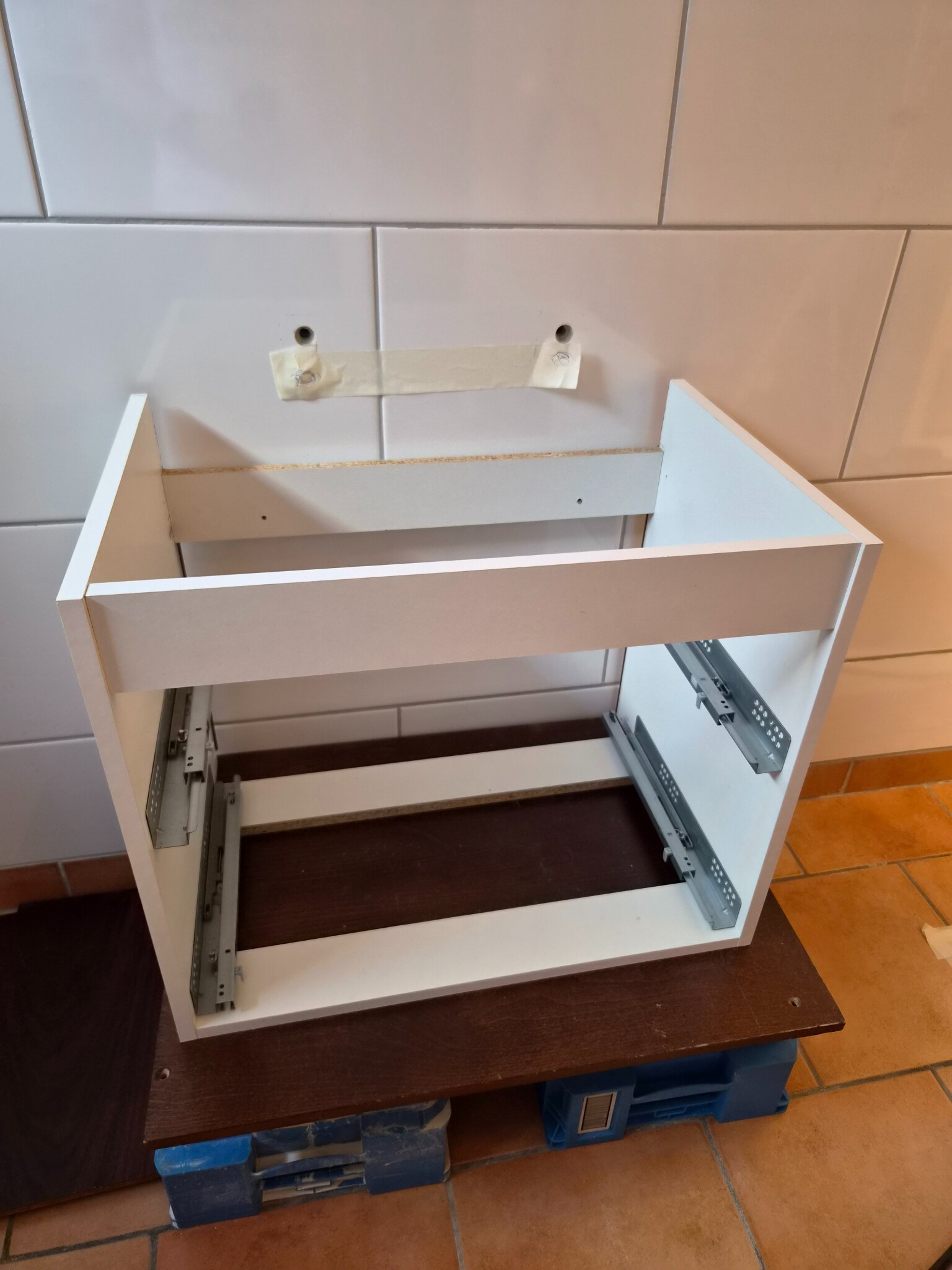

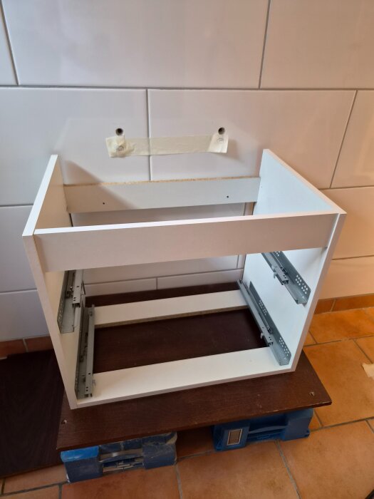

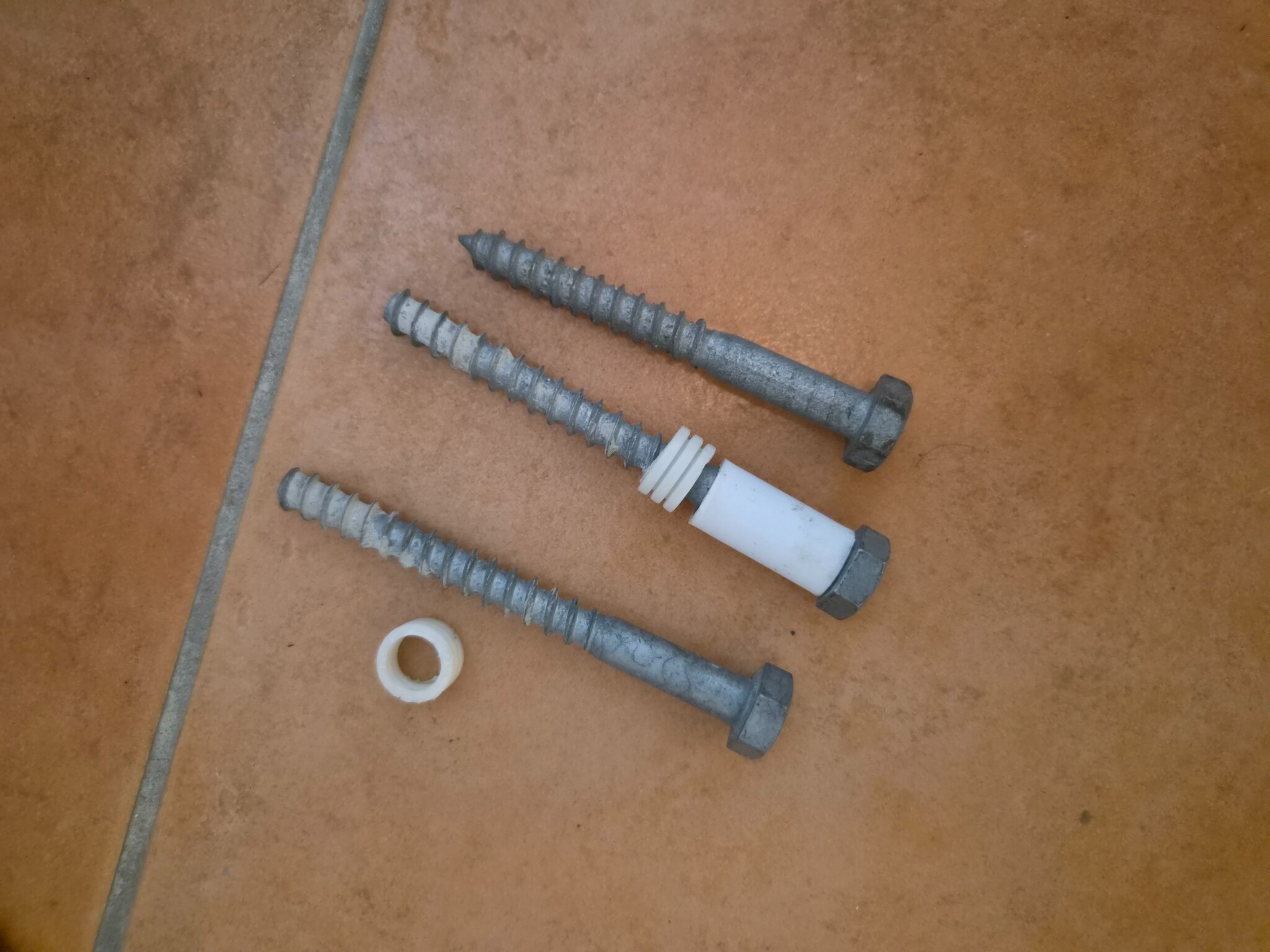

Min far påbörjade monteringen av ett handfat och en kommod men gick tyvärr bort innan det blev färdigt. Jag försöker förstå hur han hade tänkt och vad som är rätt sätt att gå vidare.
DET SOM SKA MONTERAS:
• IKEA TVÄLLEN tvättställ, cirka 63 cm brett och 43 cm djupt. Det är i porslin och väger ganska mycket.
• En vägghängd kommod som verkar vara en äldre variant av Badrumskommod Deluxe mattvit 60 cm REN från Jem & Fix, baserat på utseendet och lådorna.
• Kommoden mäter cirka 60 cm på bredden, 40,3 cm på djupet och 50 cm på höjden. Den saknar ben.
• Väggen är kaklad och består av siporex/lättbetong.
DET SOM REDAN ÄR GJORT:

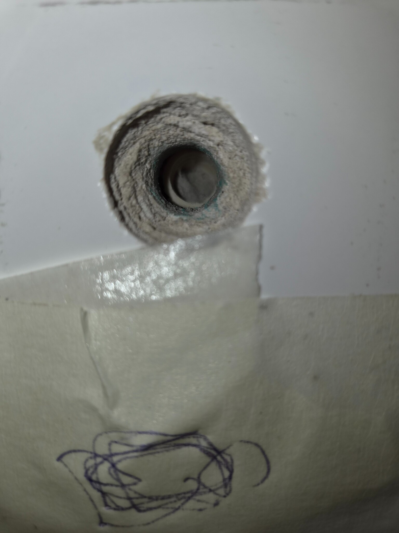

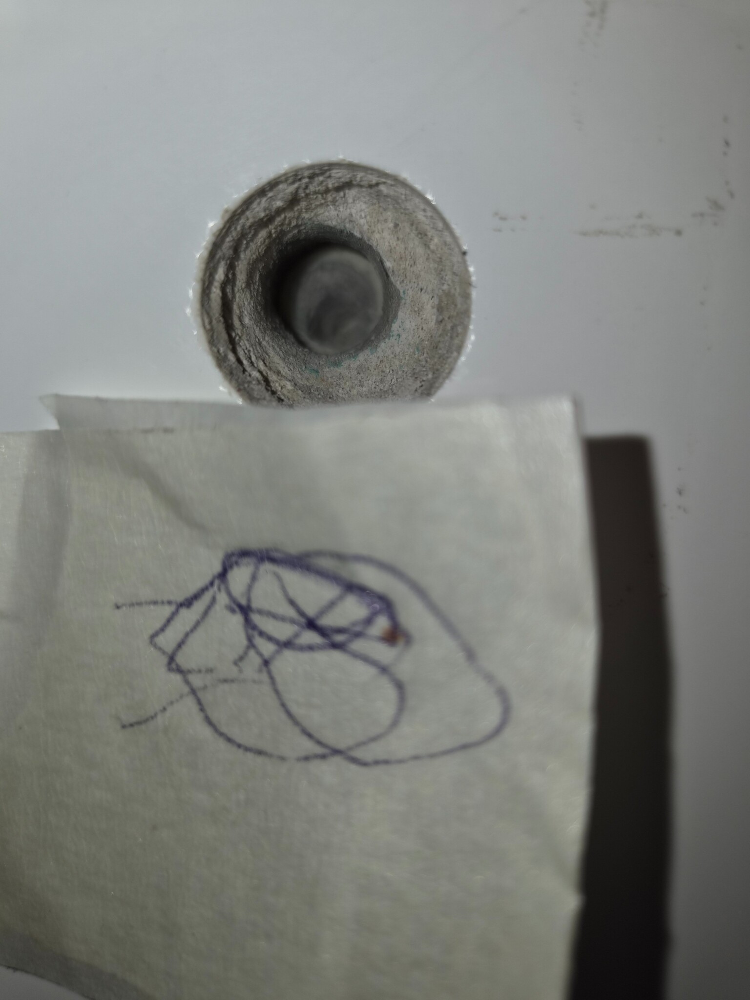

Min far har borrat två stora hål i väggen för tvättstället, men inga hål för kommoden.
Hålen är cirka 43 mm djupa. I hålen sitter vita plasthylsor som verkar ha råkat tryckas in i väggen i samband med kaklingen. Personer i hans omgivning minns att han sa att de behövde borras ut.
Han hade även lagt fram två avsågade bultar som är cirka 10 mm tjocka och 111 mm långa.
Det ska tydligen finnas vita plasthylsor eller distanser till bultarna, men jag hittar bara en lös. Möjligen är det de två andra som sitter fast inne i hålen.
DET SOM SAKNAS:
Kommoden har justerbara upphängningsbeslag baktill, men jag saknar krokarna eller väggbeslagen som dessa ska haka fast i.
Jag saknar även skruvarna och pluggarna som krokarna ska monteras med i väggen.
DET JAG FÖRSÖKER FÖRSTÅ:
Hur kan min far ha tänkt med monteringen?
Var planen att först bulta fast det tunga tvättstället i väggen och därefter montera kommoden exakt under det, så att tvättstället även vilar på kommoden?
Eller ska kommoden bära tvättstället, som då bara placeras och silikoneras ovanpå? D.v.s så man brukar göra, men isåfall förstår jag inte hålen i väggen.
Om både tvättstället och kommoden ska fästas i väggen, i vilken ordning bör de monteras för att hamna på exakt rätt nivå?
Är hålen på 43 mm tillräckligt djupa för de 10 mm tjocka bultarna i siporex, eller behöver hålen borras djupare och få någon särskild infästning för lättbetong?
Vad kan jag använda i stället för de saknade krokarna till kommoden? Är det någon typ av standardbeslag, eller måste jag hitta originaldelar som passar upphängningsbeslagen?
Jag bifogar bilder på tvättstället, kommoden, hålen, bultarna och plasthylsorna. Hur tror ni att han hade tänkt, och vad är rätt väg framåt?

Vilka produkter är det i klartext som ska monteras?I Ironside skrev:
Utgå ifrån dessa monteringsanvisningar!
Det normala när det gäller likt IKEA är att man inte drar porslinet i väggen, utan porslinet ligger endast an kommodens fixtur undertill med en silikonsträng som "limmar" fast kompositen/porslinet. .
Kommoden som står där tror jag är en lite äldre version av Deluxe Mattvit 60 cm REN från Jem & Fix: https://www.jemfix.se/badrumskommod-deluxe-mattvit-60-cm-ren/8123/9080202/
Manualen som nu finns på webben stämmer inte helt till hundra procent, men i stora drag är det samma.
Precis som du säger brukar man inte fästa handfatet i väggen, utan limmar i stället fast det på kommoden och tätar mot väggen. Jag har satt upp ett par sådana sedan tidigare.
Här tror jag dock att min far valt att fästa handfatet i väggen eftersom det 1. väger en hel del, 2. kommoden och handfatet inte är menade för varandra, 3. kommoden saknar ben och slutligen 4. infästningen av kommoden framstår som ganska klen.
Det som dessutom ställer till det ytterligare är att de där krokarna som ska fästas i väggen och som kommoden ska hänga på inte går att hitta här, och jag är rädd för att Jem & Fix inte har dem som reservdelar.
Även om jag har satt upp ett par kommoder tidigare är jag högst osäker på hur jag ska göra här för att det ska bli både korrekt och säkert. Jag kan absolut ha förståelse för att min far har uppfattat kommoden som lite undermålig när det gäller att hålla upp handfatet på ett säkert sätt.

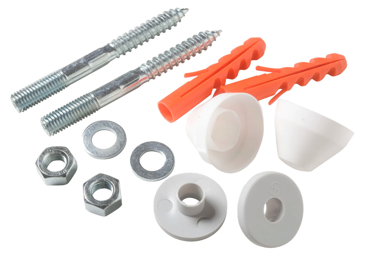

Kanske denna artikel är en lösning för dig då?I Ironside skrev:
https://www.proffsmagasinet.se/vvs-...ZR1r86RmMPI1dK4Nv5Vrfc3ygJHUgJ-rav0SEdrG6vYWG
