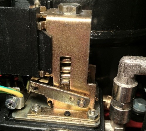

Hur justerar jag tryckströmbrytaren på kompressorn?
Innanför locket sitter en bult man kan vrida på.
Men när tryckströmbrytaren slår ifrån så pyser det ut luft länge. Man förlorar flera bar.
Så hur justerar jag detta?

När kompressorn stannar ska det pysa till när den avlastar trycket som ligger på kompressorns tryck sida.
Antingen så läcker backventilen mellan tryckvakten och tanken eller så är trycket för högt när den stannar så det pyser lite ur säkerhets ventilen och då stänger den väl inte helt från vid ca 5 bar
Prova sänk trycket lite.
Tror du ska vrida moturs på bulten.
Det verkar inte som något är trasigt. Utan när man har uppnått maxtryck (som man verkar ställa med den övre bulten) så åker den långa svängarmen ner så långt så den trycker på ventilen i botten på den svarta lådan. Sen pyser luften ur tills det har pyst ut några bar. Då fälls den långa armen upp igen.
Det borde gå att justera på något sätt :-/

Var pyser luften ut?
Är det genom en sån här http://www.esska.se/esska_se_s/hoegkapacitets-saekerhetsventil-tuev-finjusterad-p.html

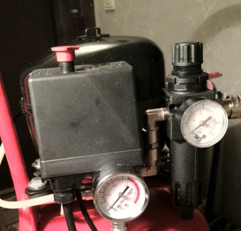

Nix, säkerhetsventilen sitter brevid och är ok. Det är alltså inne i den svarta burken där regulatorn sitter. Den sitter just under strömbrytaren.
Men jag hittade ett klipp på youtube. Det ser ut som den övre bulten ska studsa upp en bit när den slår ifrån. Jag har inte för mig min gör så. Kanske bulten har kärvat fast?
http://www.youtube.com/watch?v=wxhasGiiBOc
Hittade något här: http://www.trifive.com/forums/archive/index.php/t-14165.html
Och sen mer info här: http://www.about-air-compressors.com/unloadervalve.html
Det verkar vara fel på en "check valve", backventil alltså.

Du hade hittat det några inlägg upp med
Backventilen brukar sitta på tanken där det grova röret från kompressor slutar.
Det går kanske att smörja upp den om den kärvar.
Har faktiskt inte en anning om hur en sån ser ut invändigt.
