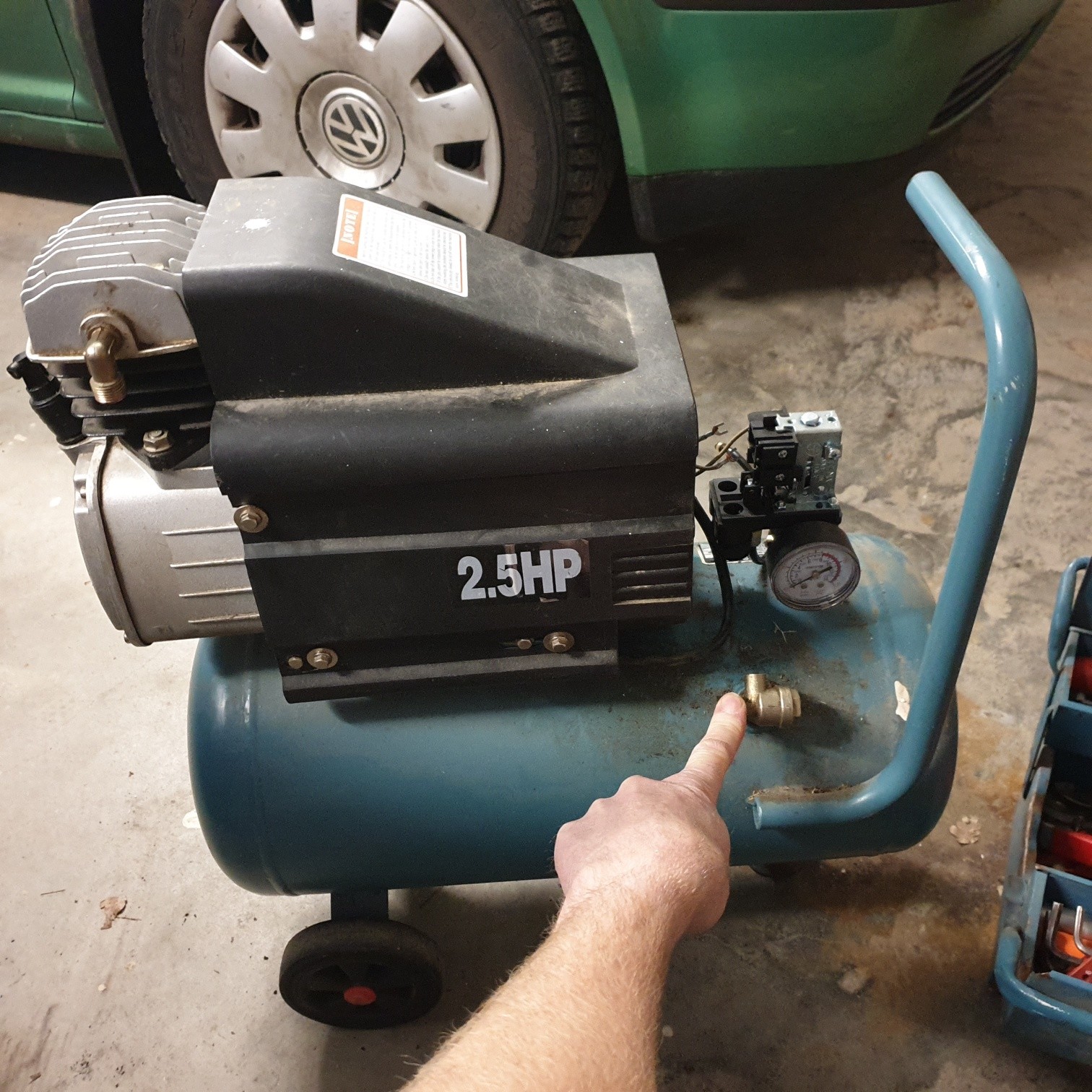

Den bygger upp tryck men läcker ut luft via det lilla röret på sidan och in genom tryckströmbrytaren.
Trodde det var just tryckströmbrytaren och köpte en ny från Biltema... Men icke, samma fel igen. Någon som har tips ?

Fel på backventilen. Det sitter en backventil mellan kompressorn och tanken så att tryckströmbrytaren ska kunna avlufta ledningen mellan kompressorn och tanken. Troligen/möjligen så har det kommit in något skräp i ventilen som hindrar den från att täta.

Ja det låter troligt. Tack !
Vart kan den sitta månne ? Där jag pekar (se bif bild) ?

Det där ser ut som en backventil ja. Jag antar att röret från kompressorn går dit? Du kan prova med att skruva isär och rengöra den för att se om det blir bättre.

Satt mycket riktigt fast 2 små partiklar i backventilen, tusen tack.(y)
