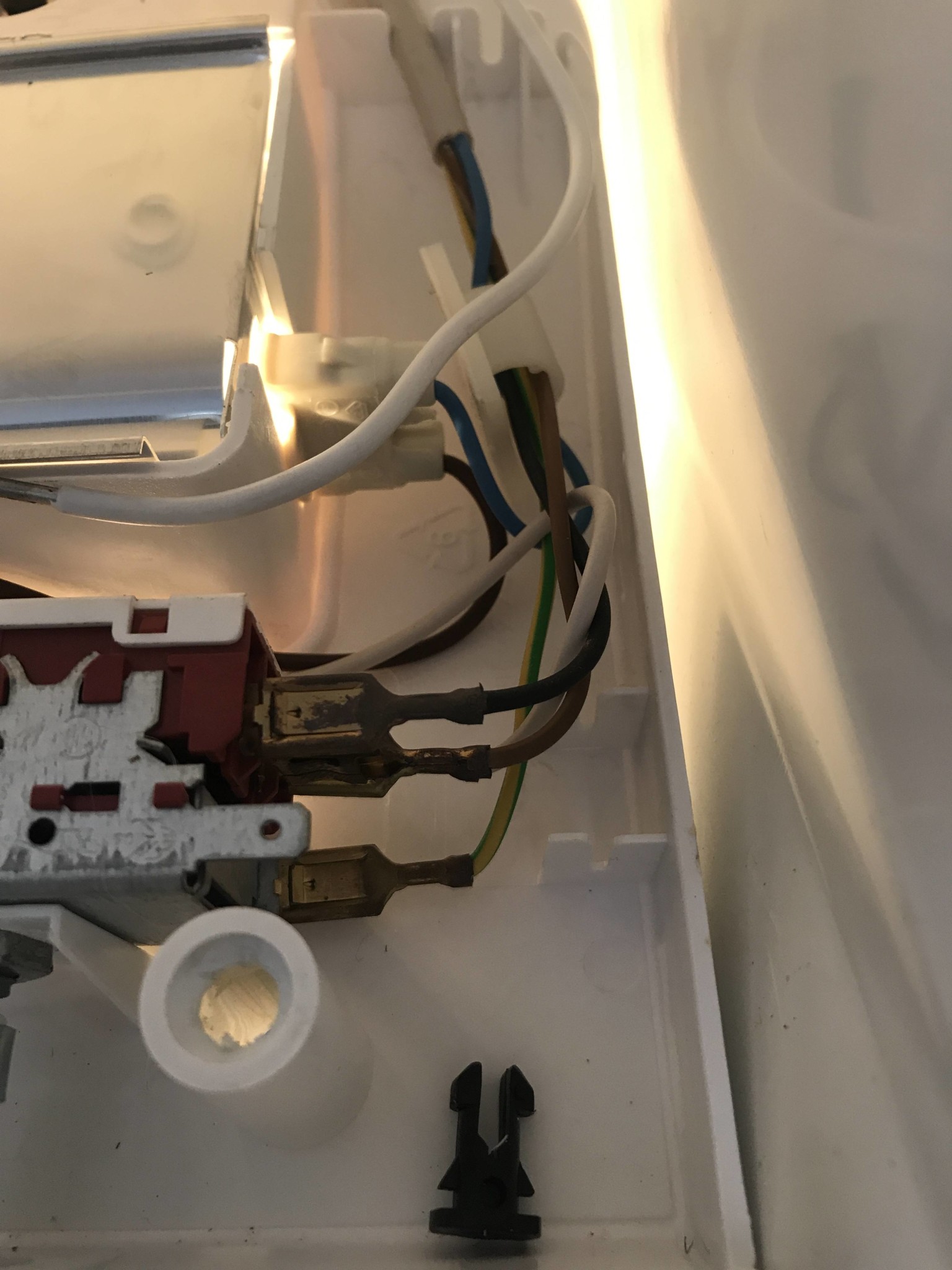

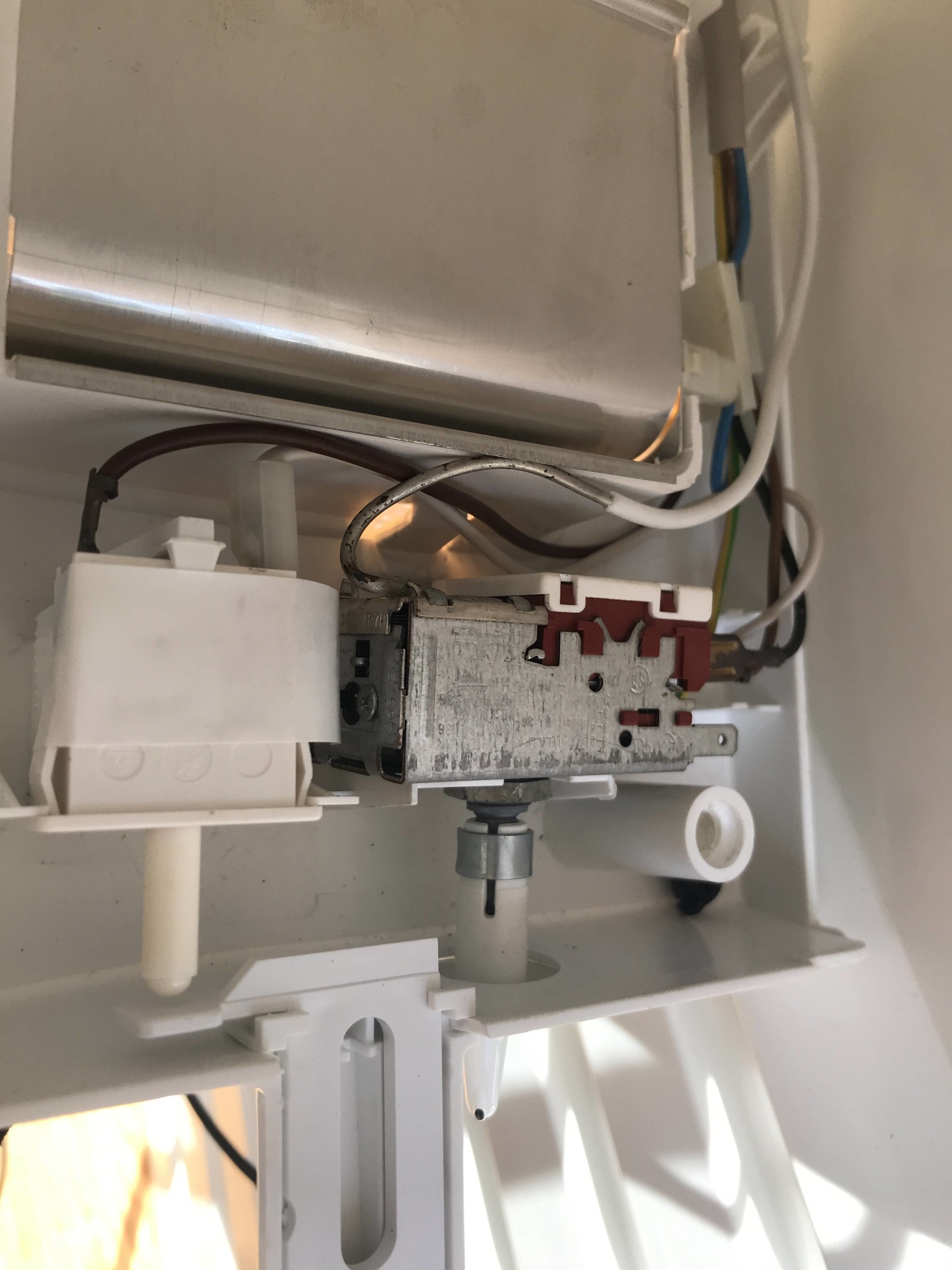

Har ett halvgammalt Elektro Helios KS3318 med mekanisk termostat. Den ska vad jag förstår kunna justeras så att jag får ett lägre kylområde. Egentligen vill jag inte ha termostaten alls, då jag kör en extern termostat, men tänkte slippa mecka så mycket och det är bra med lyse.
Det finns en liten skruv på termostaten; är det den jag ska skruva på, och i så fall åt vilket håll?
Eller vet någon hur jag enklast kopplar bort termostaten så jag reglerar med min externa?

Totte_S
Skruven verkar det som att man ska skruva ut för mer kyla. Om nån vet vilka av kablarna som ska kapas/byglas för att inaktivera termostaten så är det välkommet.

Hur många ledningar är anslutna på termostaten , syns inte
Om du skruvar upp den inbyggda termostaten till max (eller min. temp) borde väl din andra hantera det hela?

Totte_S
Kommer bara till ca4 grader med termostaten i botten, men nu har jag skruvat på den lilla justerskruven så det gick ner mot 3 grader innan jag stängde av.
Kopplar gärna ur den helt men vill inte bränna upp något, haft lite otur ett tag...
Ny bild, den vita kabeln kommer från dörrströmbrytaren för lampan. Utöver den är det jord och två kablar till. Kan det vara så att jag bara kopplar ihop dessa två?

S
Koppla ihop dom 3 som sitter på termostaten så är den borta och lyset finns kvar det är bara en bimetall som har till och från , då blir det bara till
