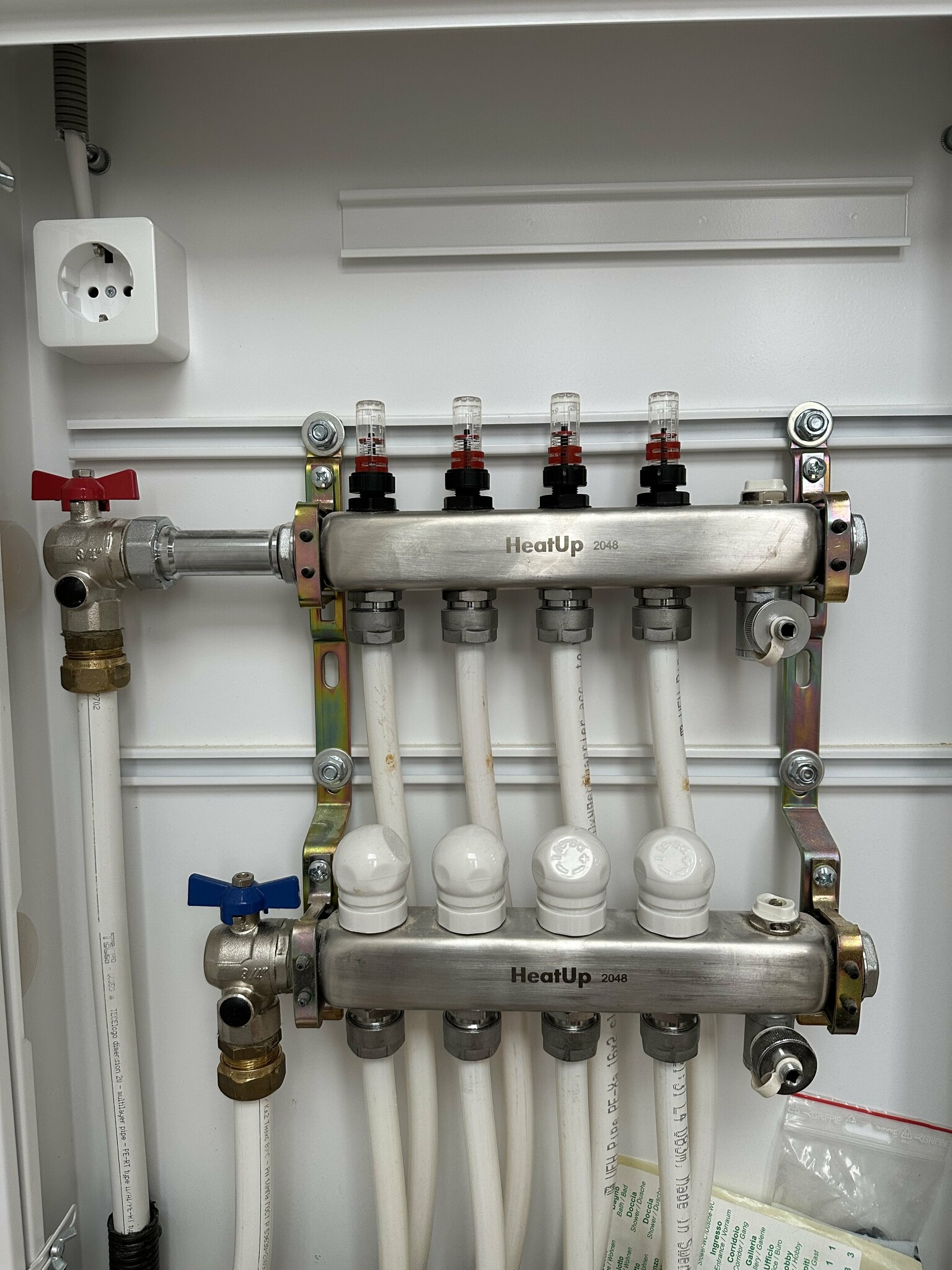

Har ett nybyggt hus med golvvärme och frånluftsvärmepump (IVT 402). Har länge haft problem med att få till behaglig värme. Jag har inga rumsgivare. Jag har läst instruktionsmanual till fördelaren men det enda som står är:

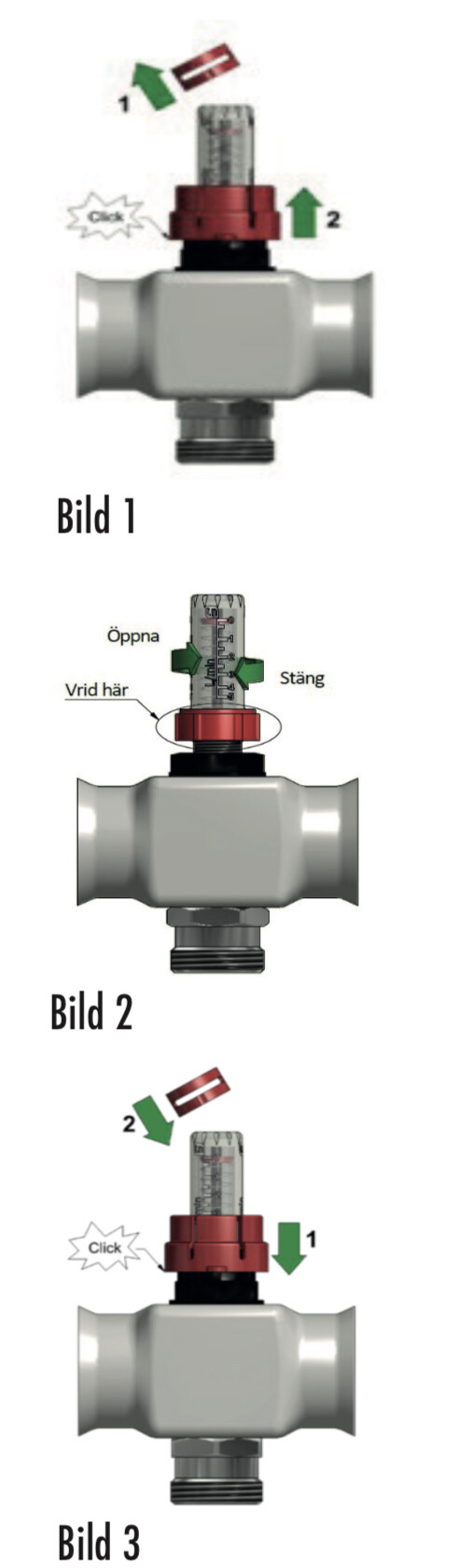

1) Lossa röda ”hatten” bild nr 1”.
2) Justera in antalet varv, från helt stängd ventil, enligt Heatups ritning och projektering. Detta görs på Svarta delen av flödesmätaren, bild nr ”2”. Rätt flöde syns nu i flödesmätaren.
Det står inget om vreden med vita knoppar, ingen manual eller instruktion öht.
Jag har varit i kontakt med installatör men han är helt ovillig att komma och justera därför ber jag om råd här.

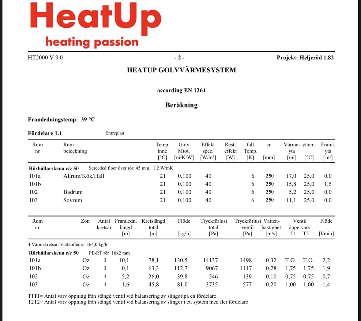

Jag har fått tag i en ritning och beräkning för systemet. Installatören påstod att de ställt in efter den men då blev det inte varmt någonstans oavsett vilken temp jag satte på pumpen (38c på displayen gav 17c i vardagsrummet med 5c utomhus)
1. Vad justerar jag med de svarta vreden respektive de vita knopparna?
2. Vilka oåterkalleliga fel ska jag undvika att göra när jag börjar pilla på grejerna?
3. Tips på hur jag får svalt i sovrum, lagom i vardagsrum och varmare i badrum mottages gärna.
4. Vad betyder ”T.O” i beräkningstabellen längst till höger? F.Ö hade jag fattar som Fullt Öppen.

Bild ett hör till instruktionsmanualen, bild två är fördelaren och bild tre är beräkningen

T.O. kan eventuellt stå för "throttle open".
De vita rattarna är istället för ställdon, de används för att "tillfälligt" sänka temperaturen i ett rum, de ska normalt stå fullt öppna. Har man ställdon så ska ställdonen nästan börja strypa flödet vid normala rumstemperaturen.
Vid injustering av förinställningen så ska det inte vara några rattar/ställdon på ventilerna.
Förinställningen ställs in med ventilen i flödesmätarna.
Golvvärme är ett trögt system, främst när rören är ingjutna som de är i ett badrum.
Du behöver vänta något dygn innan en justering av flödet verkligen har slagit igenom.
